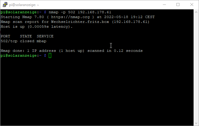

So ich habe jetzt vollen Zugriff auf den Wechselrichter mit der APP SUN2000. ich habe MODBUS freigeschaltet. aber nmap sagt das der Port zu ist.
Siehe Bilder.
Wo muss ich noch etwas ändern damit es funktioniert?

18.05. 23:09:19    -Regler: 62
18.05. 23:09:19    -Device: Ethernet wird in die user.config.php eingetragen.
18.05. 23:09:19    -Zeile gefunden. USB Device kann ausgetauscht werden. Index: 658   $USBRegler         = "/dev/ttyUSB0";
18.05. 23:09:19    -Zeile gefunden. Raspberry Modell kann eingetragen werden. Index: 677   $Platine = "Raspberry unbekannt";
18.05. 23:09:19    -Es handelt sich um ein 64 Bit System.
18.05. 23:10:16 |----------------   Start  huawei_LAN.php  -----------------------------
18.05. 23:10:16 XX -Kein Kontakt zum Wechselrichter 192.168.178.61  Port: 502
18.05. 23:10:16 |----------------   Stop   huawei_LAN.php    ---------------------------
18.05. 23:11:01 |----------------   Start  huawei_LAN.php  -----------------------------
18.05. 23:11:01 XX -Kein Kontakt zum Wechselrichter 192.168.178.61  Port: 502
18.05. 23:11:01 |----------------   Stop   huawei_LAN.php    ---------------------------

Niemand eine Idee? Ich habe gelesen im Huawei Forum das bei der neuen Version der MODBUS ausgehen deaktiviert worden ist.
Kann das jemand mit einem Huawei Wechselrichter bestätigen? Ich habe den SUN2000-6KTL-M1 Version (V100R001C00SPC141) und Dongel (V100R001C00SPC119) Funktioniert bei jemanden die Kombination?
Oder kann sich jemand mit mir in Verbindung setzten wo es funktioniert und wir können das einzeln durchgehen? Im TeamSpeak oder skype oder discord oder per Telefon mir ganz egal wo. Ich komme einfach nicht weiter ich habe alles Versucht.

Habe den gleichen Wechselrichter und die gleiche Firmware. Mein Dongle hat die Firmware V100R001C00SPC127.
Auch bei mir war Modbus TCP per Standart AUS.
Musste ich erst einschalten wie weiter oben beschrieben aktivieren. Danach war die Verbindung mit dem Regler 62 sofort da.

Danke für deine Antwort. ich habe gerade nochmal nachgeschaut aber bei mir gibt es keine neuere Version vom Dongel. Oder wie muss ich das Teil Updaten? Ich geh bei der SUN2000 App einfach auf Geräte Updaten und da ist der Dongel nicht bei.

						ja, das Update wird einem in der App nicht angezeigt. Aber man kann es manuell auswählen, wenn man die Update-Datei auf dem Smartphone gespeichert hat. Ich habe die SPC127 vom Huawei-Support zugeschickt bekommen und liegt hier in meinem Email-Postfach

Ich finde am einfachsten ist es über das FusionSolar Portal.
https://eu5.fusionsolar.huawei.com/unis ... tml#/LOGIN
Über Anlagen-Upgrade Verwalung kannst Du einfach eine aktuelle Firmware auswählen und aufspielen.
