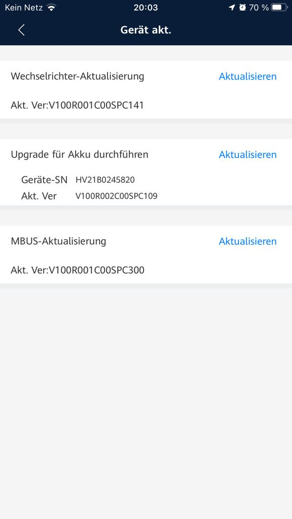

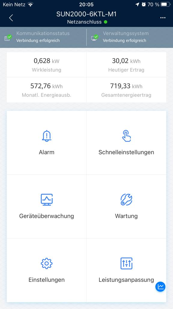

Ich habe das Update erhalten danke erstmal dafür. Ich habe jetzt mit Android und IPhone Versucht das Update zu installieren.Ich habe leider absolut keinen Schimmer wie ich den dongel in der SUN2000 app updaten soll.
Unten 2 Bilder wie das bei mir aussieht.

Du musst Dich am SDongle direkt per WLAN anmelden, dazu ein Mal den SDongle stromlos machen, wieder einstecken und dann mit der App den QR-Code am Dongle scannen und einloggen. Dann als Installateur anmelden und den SDongle aktualisieren.

Leider hat da jemand das PW am dongel geändert. ich komme da mit dem Standard Passwort nicht drauf.

Jetzt habe ich das gemacht und der Verbindet sich nicht zu den Huawei Servern. Muss ich da noch was Einstellen nach dem Update?

Ich habe es geschaft Solaranzeige Funktioniert

Wie hast Du es jetzt geschafft ohne Passwort?

Komische Sache.. Ich habe es mit einem IPhone und Android Versucht. Dongel abgezogen und mich erst mit dem IPhone verbunden. Dann mit einem Android und das ging nicht. Man kann pro Vorgang nur ein divice anmelden und das wusste ich nicht. Grüße

Darf ich da noch einmal nachfragen:
Snoopy hat geschrieben:
Fr 20. Mai 2022, 11:20
Du hattest kein Installateur-Passwort
Dann hast du dich zuerst mit einem Iphone mit dem Huawei - Dongle verbunden
Und dann hast du Zugang gehabt
So richtig?
