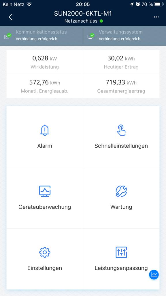

Ich habe das Update erhalten danke erstmal dafür. Ich habe jetzt mit Android und IPhone Versucht das Update zu installieren.Ich habe leider absolut keinen Schimmer wie ich den dongel in der SUN2000 app updaten soll.
Unten 2 Bilder wie das bei mir aussieht.

Du musst Dich am SDongle direkt per WLAN anmelden, dazu ein Mal den SDongle stromlos machen, wieder einstecken und dann mit der App den QR-Code am Dongle scannen und einloggen. Dann als Installateur anmelden und den SDongle aktualisieren.

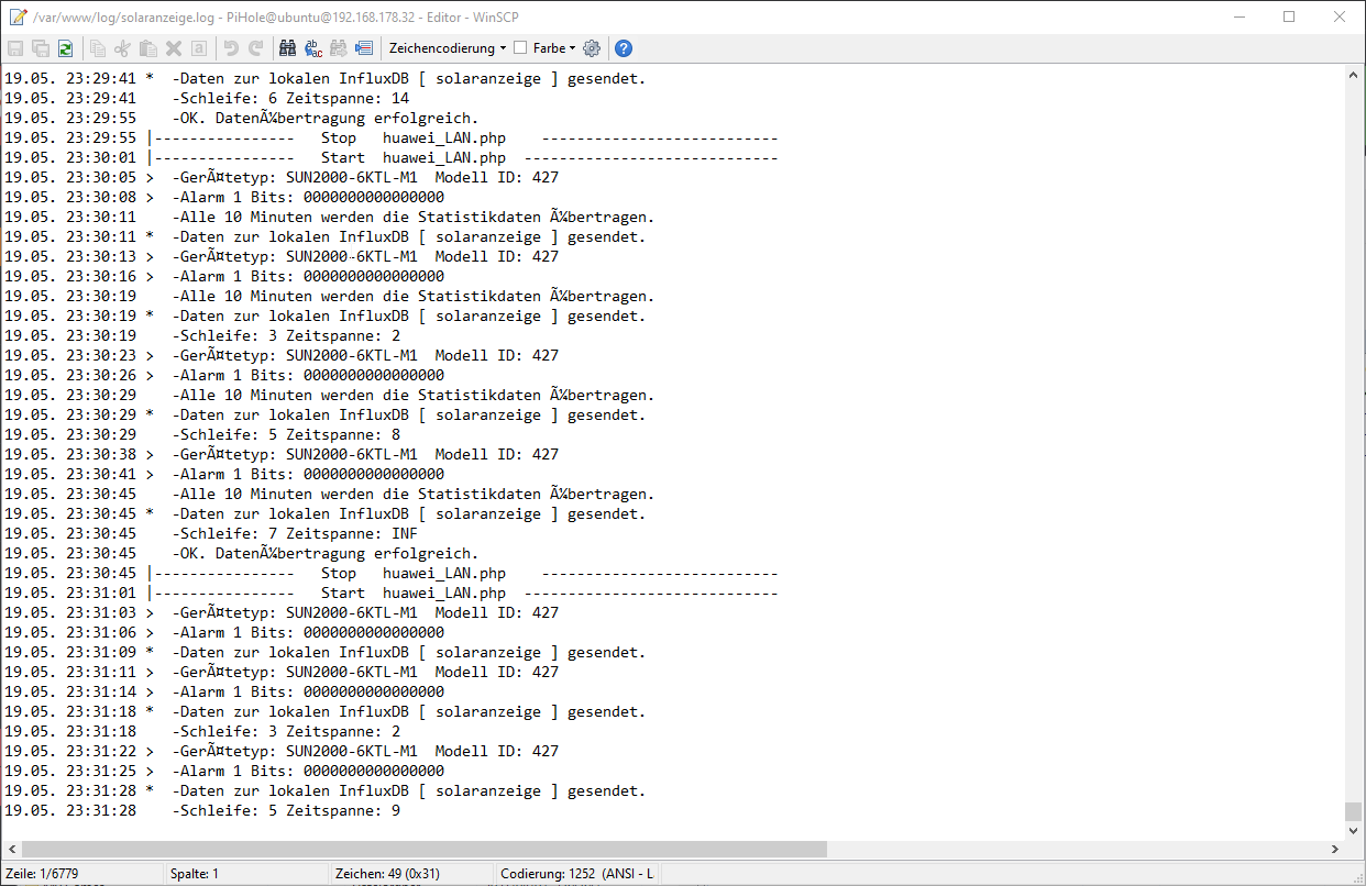

Jetzt habe ich das gemacht und der Verbindet sich nicht zu den Huawei Servern. Muss ich da noch was Einstellen nach dem Update?
Snoopy
Beiträge: 105
Registriert: So 27. Mär 2022, 12:48
Danksagung erhalten: 5 Mal
Re: Huawei SDongle - Wie kann man den ansprechen?
Beitrag von Snoopy »
Ich habe es geschaft Solaranzeige Funktioniert
