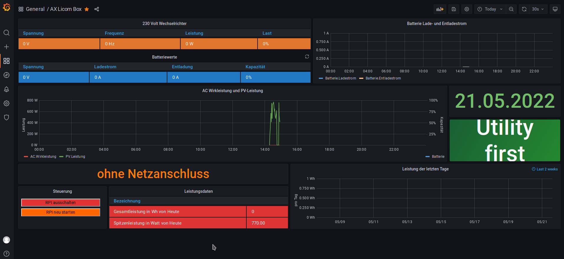

So, ich habe nun heute mein Raspi bekommen und die neuste Version der Software installiert auf eine SD Karte. Die Oberfläche AX Licom Box ist auch drauf und zeigt auch was an. Aber es fehlt fast alles nur PV Leistung wird ein Wert angezeigt.Da ist jetzt meine 1 Frage, Welcher Wert ist das also von welchem Wechselrichter (es sind ja 3 die man mit diese Watch Power Software auch angezeigt bekommt.)
Warum ist bei Batterie Werte und bei dem Rest alles leer?

das Dashboard sieht nicht so auf, wie es in dem Beitrag. Hast du die richtige Version in viewtopic.php?t=188 geladen?

Du hast die etwas neuere Version des Dashboards. Das ist schon OK. Nur gibt es mit den verschiedenen Firmware Versionen noch Unterschiede der Werte. Bitte warte bis heute Mittag, dann gibt es ein Update.
Die Daten auf deinem Dashboard sind aber auch nicht plausibel. Hast du beim Importieren die richtige Datenbank angegeben?.
Warum steht da 2 x No data? Und so lange wie unten rechts angegeben kannst du die Anzeige nicht schon in Betrieb haben.

Daten kommen jetzt auf der Oberfläche an, was allerdings schön wäre, wenn alle 3 WR in der Anzeige ausgewertet werden, da ich ja die WR 3 Phasig nutze. Es müssten oben alle 3 WR drin sein und bei PV Leistung eventuell 3 Linien für jeden WR aber ob das technisch geht weiß ich nicht.

Geht leider nicht, weil die Licom Box immer nur Phase R ausgibt. Die Licom Box ist "sehr, sehr einfach gestrickt."
Man kann aber jeden Wechselrichter einzeln auslesen. Das geht ja mit der Solaranzeige. (Multi-Regler-Version)
Hier findest du eine neuere Version des Dashboards. Kannst du das bitte einmal importieren? Du hast das Kennwort von Grafana geändert, sonst hätte ich es für dich schon gemacht.
