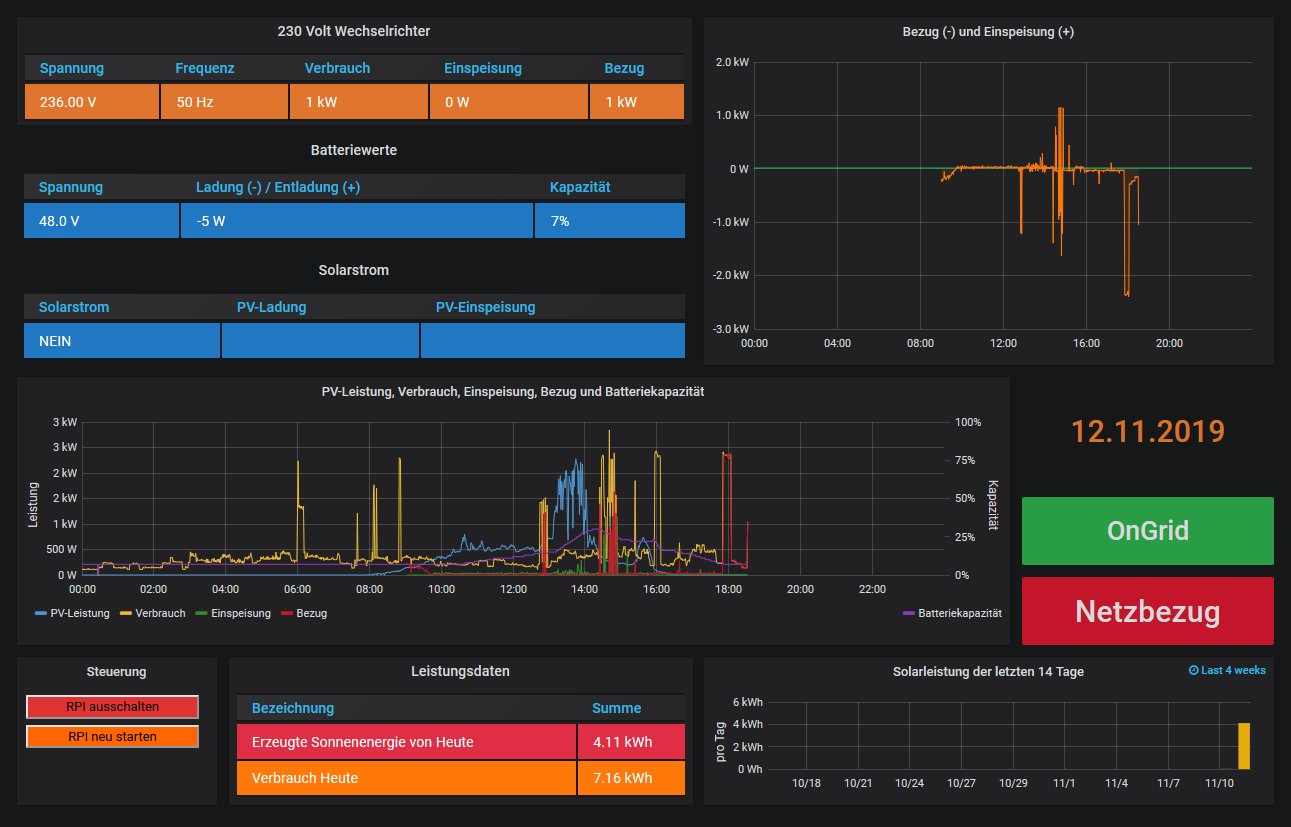

Ab der Image Version 4.5.5 werden auch die Sonnen Batterien ausgelesen. (sonnenBatterie, Stromspeicher von Sonnen GmbH) Die Kommunikation läuft über das Netzwerk per HTML und Port 8080
Bitte in der user.config.php folgende Einträge machen:
//  Bei Wechselrichtern, die eine LAN Schnittstelle haben, oder ein
//  Serial Device Server, wie z.B. der HF2211 oder der Elfin-EW11,
//  dazwischen geschaltet ist, bitte hier IP und Port eintragen und
$WR_IP = "000.000.000.000";       << IP Adresse der SonnenBatterie
$WR_Port = "12345";               << Port ist 8080
$WR_Adresse = "1";                <<  1 stehen lassen.
Danach bitte den Raspberry noch einmal neu starten und das Dashboard der SonnenBatterie auswählen.
