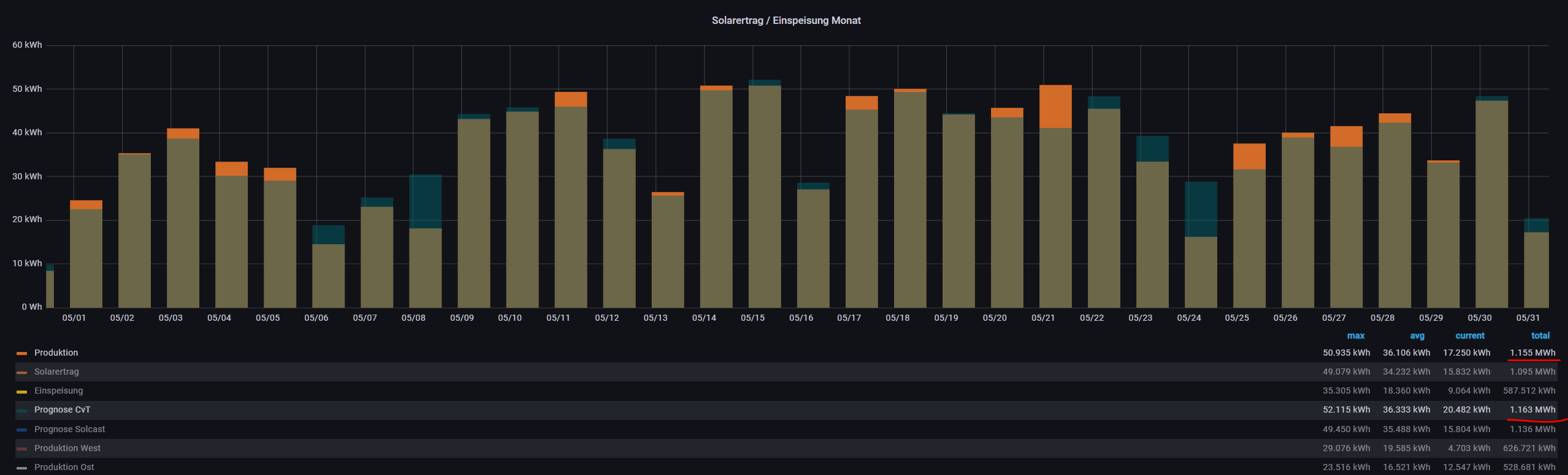

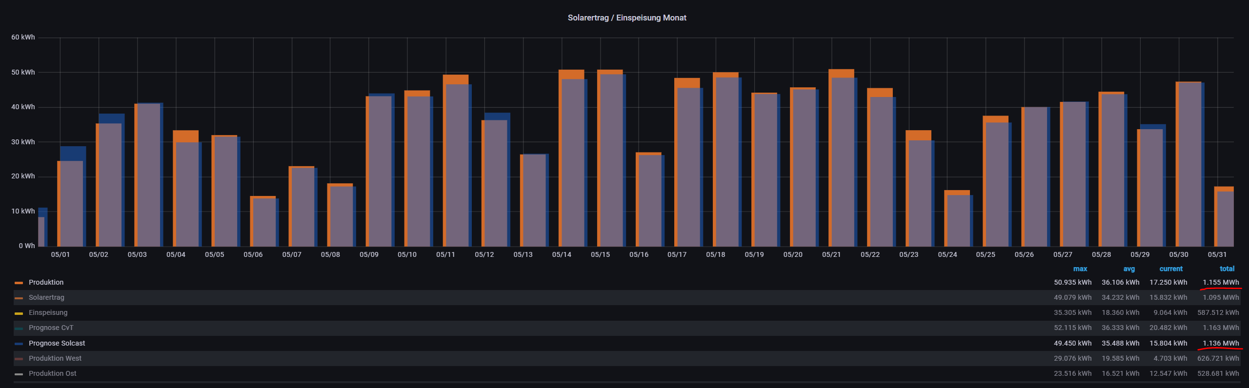

Ich habe mal 2 Grafiken für den letzten Monat erstellt...
Die erste Grafik ist die eigene Prognose (hier beschrieben), diese justiert im Tagesverlauf kaum noch nach. Die Abweichung über den gesamten Monat ist unter 1%, die Abweichung an einzelnen Tagen natürlich deutlich höher (wie soll eine Wettervorhersage minutengenau sein?). An guten Tagen ist die Genauigkeit natürlich höher wie an schlechten Tagen. Mir reicht das aber völlig, um eine Vorstellung für den Tag zu bekommen und meine prognoseabhängigen Steuerungen zu nutzen: Die zweite Grafik ist die SolCast-Prognose. Diese zeigt vor allem für die Zukunft oft ziemlich unpassende Werte, justiert sich allerdings (meist im Nachhinein) noch nach und trifft dann den Wert recht gut. Vor allem hilft hier wohl, dass ich die ermittelten Realwerte auch wieder alle 30 Minuten an SolCast übermittle und dadurch die Prognose (eben meist im Nachhinein wieder angepasst wird). Die Abweichung über den Monat ist um 2%, da die Werte für die Zukunft (und diese brauche ich ja für meine prognosebasierten Steuerungen) aber oft stärker von meinen eigenen abweichen nutze ich die Prognose nur als Info und steuere mit meinen eigenen Prognosewerten: Der orange Balken jeweils im Hintergrund ist die Produktion, der im Vordergrund überlagernde Balken die Prognose...
