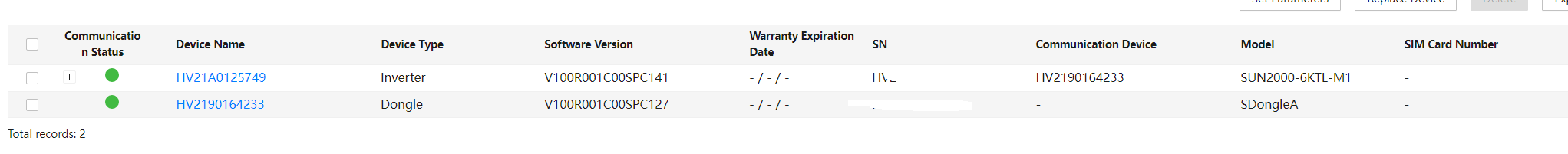

ich habe fast den gleichen WR. Wenn du die SUN2000 App auf machst und dich mit dem Installateur Login anmeldest kannst du die FW Nummer sehen.
Oder auf der Page von FusionSolar..Plant Name-->(Grafik) Inverter--->(Oben)Device Management--> Dongel Software Version

das weis ich schon. Ich habe die ...119 am Ende. Nur wo bekomme ich die benötigte Version her.
Vielleicht kannst Du mir die als PN oder eMail an info@woni.de senden.
Das ist scheinbar mein einziger Knackpunkt.

Danke Euch. Jetzt bekomme ich schon mal Daten.
