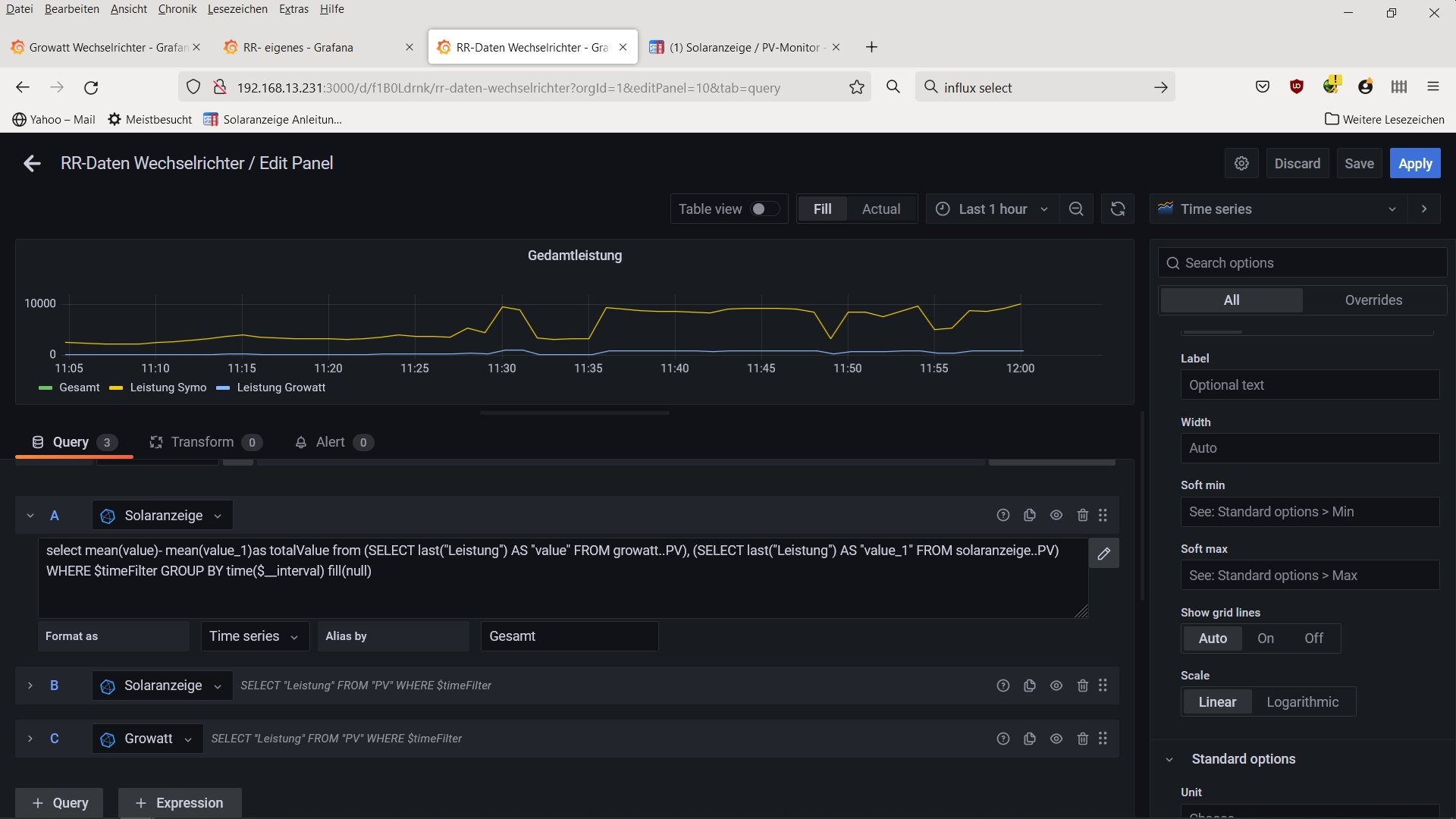

select mean(value)- mean(value_1)as totalValue from (SELECT last("Leistung") AS "value" FROM growatt..PV), (SELECT last("Leistung") AS "value_1" FROM solaranzeige..PV) WHERE $timeFilter GROUP BY time($__interval) fill(null)

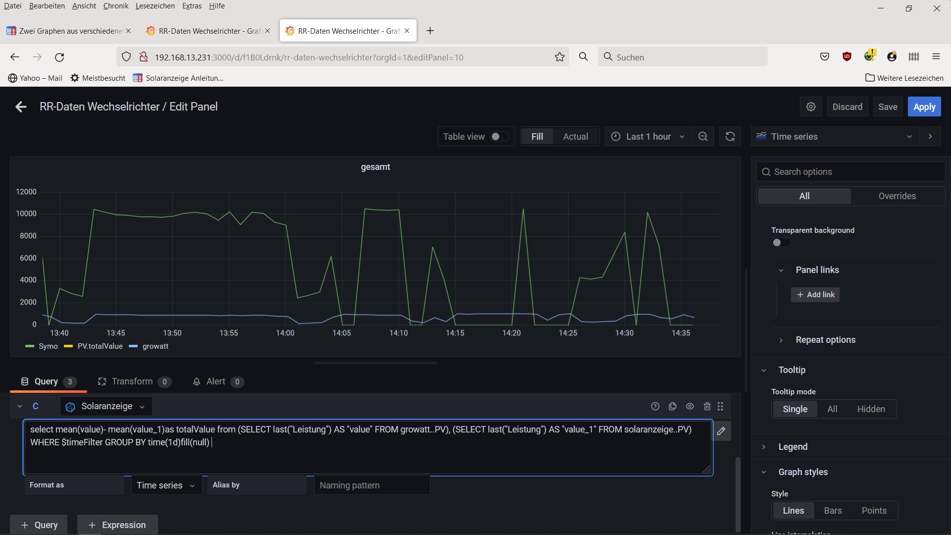

die 10sec machen nix,da beide abfragen gleicher time stamp.mach mal bei group by time das $_intervall gegen "1d"
dreass
Beiträge: 13
Registriert: Di 3. Mai 2022, 08:16
Re: Zwei Graphen aus verschiedenen Datenbanken addieren und Visualisieren
Beitrag von dreass »
leider kein Unterschied!

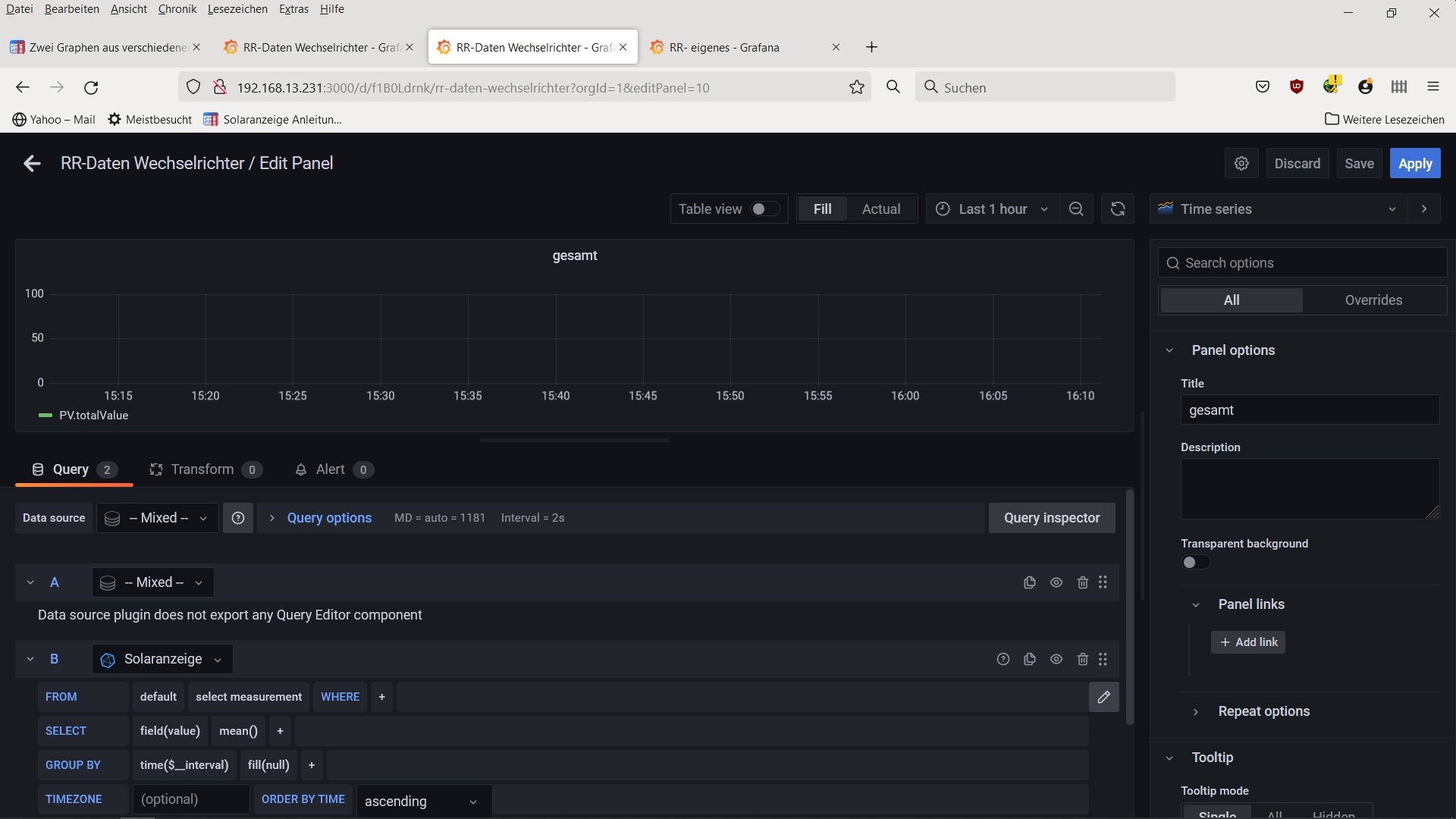

Welche datenbank sollte/muss ich in der query für die Summe auswählen? ist eventuell mein Fehler? an dieser stelle, kann ich mixed nicht auswählen! :o

ja,dann ist klar.schalt die query inaktiv,mach neue auf,mixed,kopier das aus der alten query rüber und lösch die alte query
dreass
Beiträge: 13
Ich steh gerade auf dem Schlauc, danke für deine Geduld.
Wenn ich alle query lösche steht mixed zur Auswahl, allerdings keine editor (stift etc) wähle ich dann Query+ erscheint ein editierbarer query allerdings nur mit Solaranzeige ODER Growatt als Datenbasis zur Auswahl, mixed gibt es dann nicht
