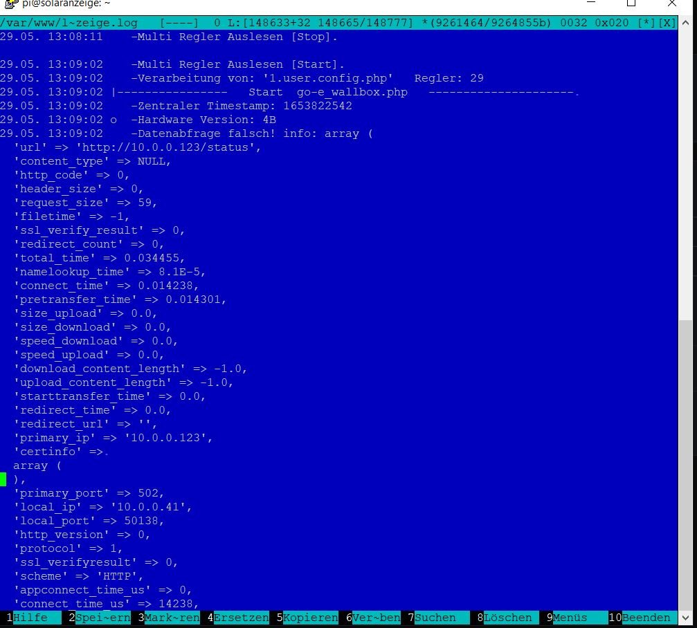

hab heute mal versucht die Multi-Regler Version mit meinem Sungrow und zusätzlich mit der Go-Echarger Wallbox umzusetzen - derzeit noch ohne Erfolg!
Die Anzeige über die influxDB solaranzeige des sungrow läuft und aktuallisiert.
Für den goEcharger habe ich eine neue influxDB "goEcharger" angelegt - in Grafana hab ich sie auch schon verbunden mit zwei grünen Haken - Verbindung sollte also bestehen - wenn ich im Explorer die "goEcharger" DB abfrage, dann kommen nur die "aktuellen Wetterwerte" die ich in der ersten user.config drinnen habe!
In der Log-Datei kommt folgendes:

Hast Du das hier
von hier viewtopic.php?t=1069
beachtet?
Die HTTP Api muss mit der go-eCharger App aktiviert werdenbeachtet?

Re: GoEcharger schreibt nicht in DB
Die Anzeige hab ich jetzt hingebracht - DANKE!TeamO hat geschrieben: ↑So 29. Mai 2022, 13:31Hast Du das hiervon hier viewtopic.php?t=1069Code: Alles auswählen
beachtet?
Nur die aktive Steuerung über den Raspi läuft nicht! - da kommt n/a ?
