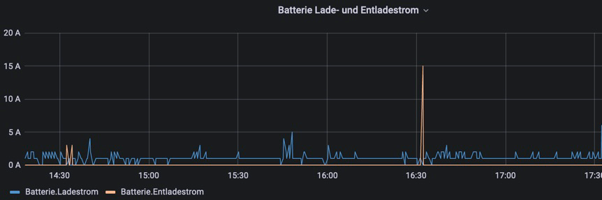

So sieht die Ladung / Entladung des Akkus mit Licom Box aus:

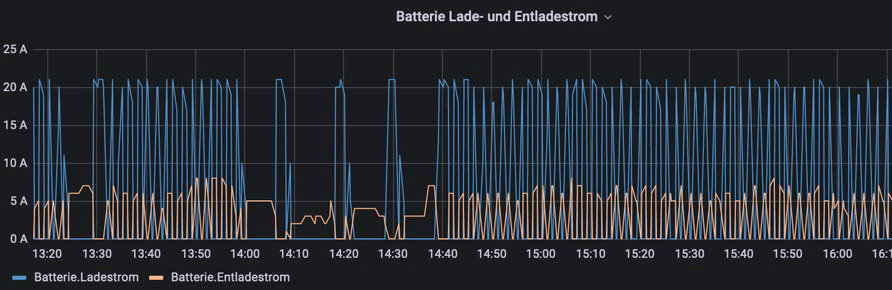

So sah es vorher aus:

Ich finde die Daten ziemlich "konservativ" - unter Last bricht die Spannung, die der WR am Akku misst ein und er fällt unter die 48V, Dann lädt er wieder.
