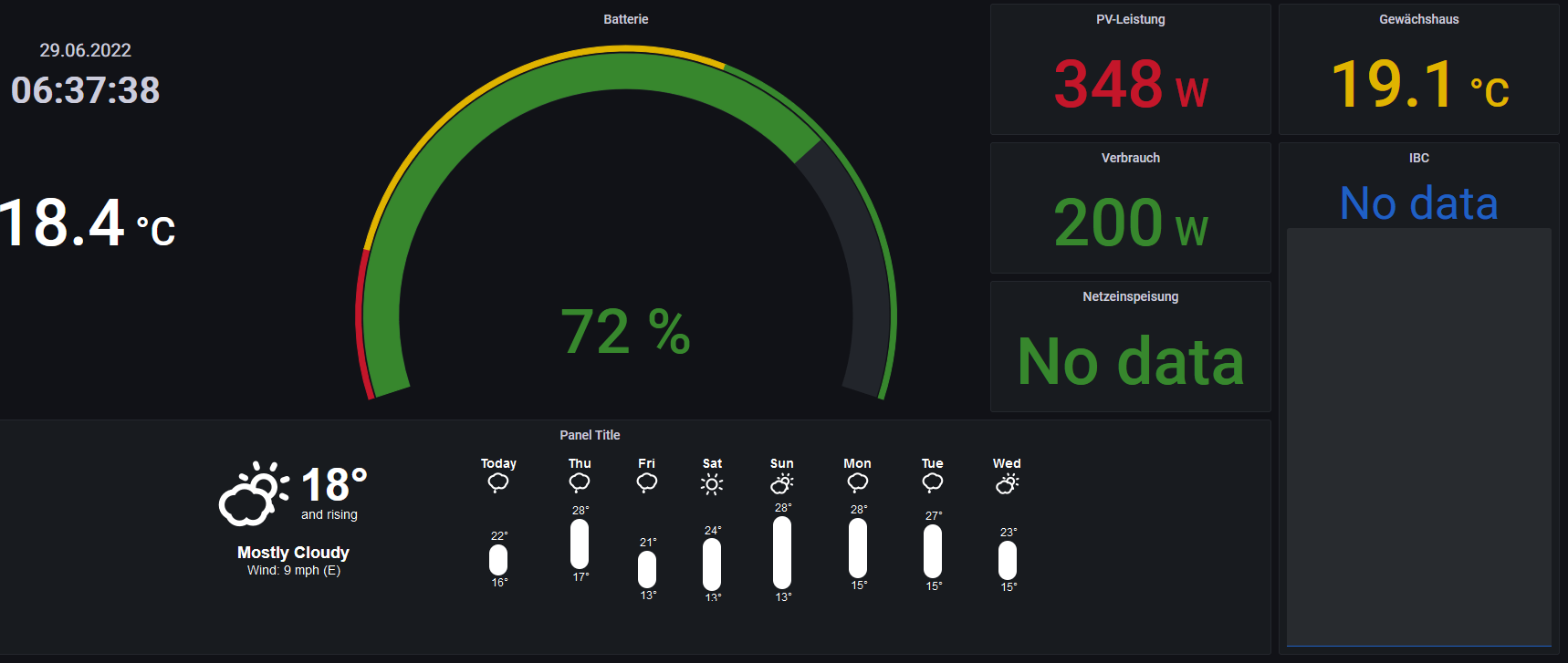

ich habe das Problem, dass ich in meinem Dashboard immer wieder kurzzeitig keine Werte sehe. Es betrifft im Grunde genommen alles was im Dashboard zu sehen ist. So ca. alle 5 Aktualisierungen fehlen eins bis zwei Werte. Ist das ein Konfigurationsfehler? Anbei ein paar Fotos.

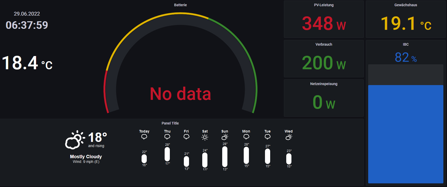

Hier fehlt der Wert vom BYD Speicher
Hier fehlt die Netzeinstpeisung vom Fronius Gen24 und wieder der IBC von HomeMatic
Wert vom IBC (von Homematic) fehlt

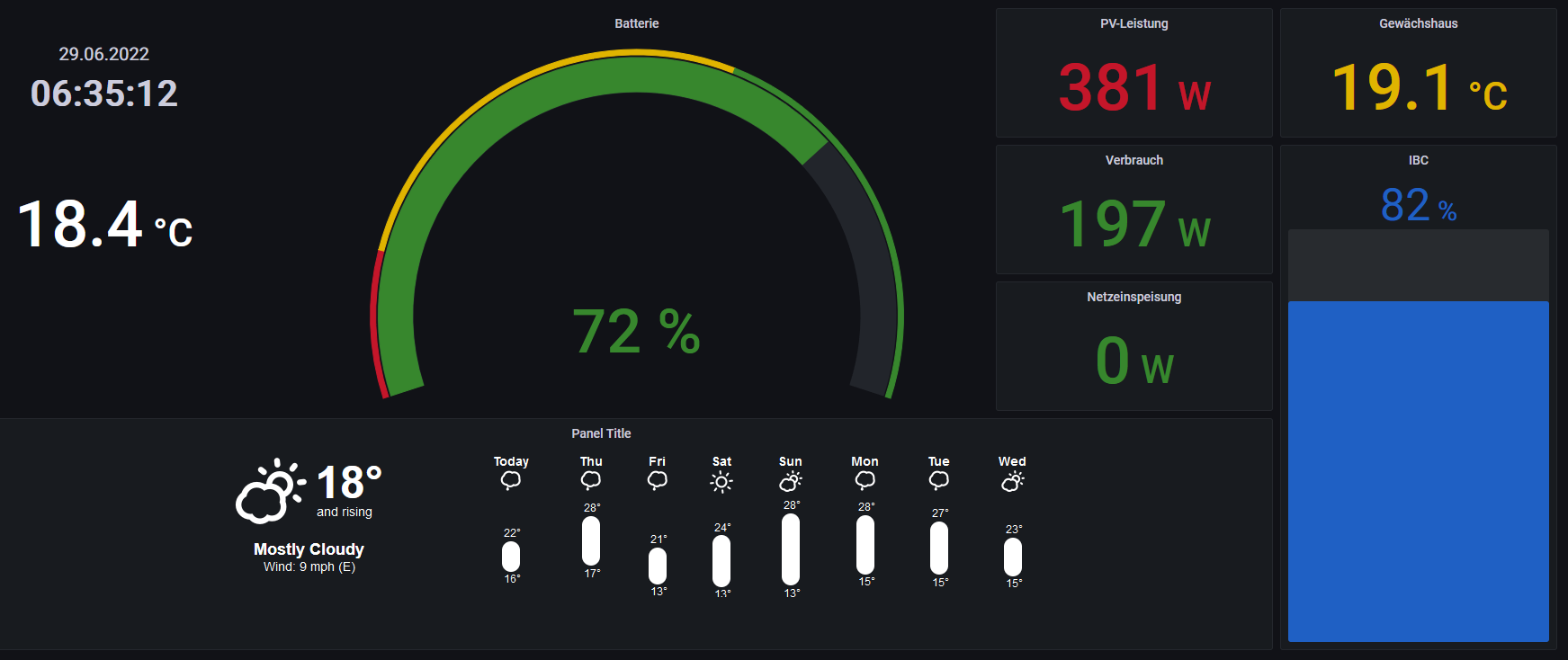

Hier ist alles OK

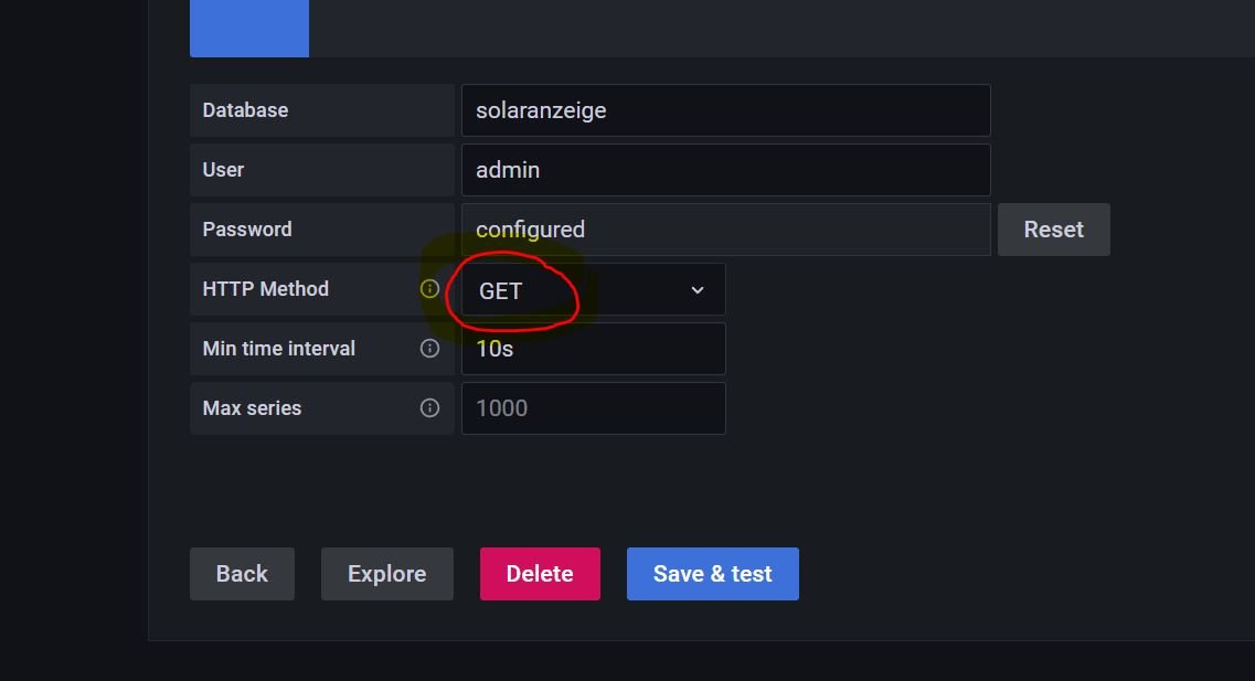

Ich habe in Grafana mal die DB mir wegen einem anderen Problem angeschaut und da ist mir aufgefallen, dass ich bei "HTTP Method" POST eingetragen habe ( warum auch immer 8-) ).
Umgestellt auf GET und schon habe ich keine noData mehr im Dashboard.
Vielleicht kann Ulrich noch was dazu sagen ........ GET müsste doch die richtige Einstellung sein .... oder?

Ich glaub´s ja nicht, aber der erste Eindruck: "es scheint tatsächlich zu helfen"...
