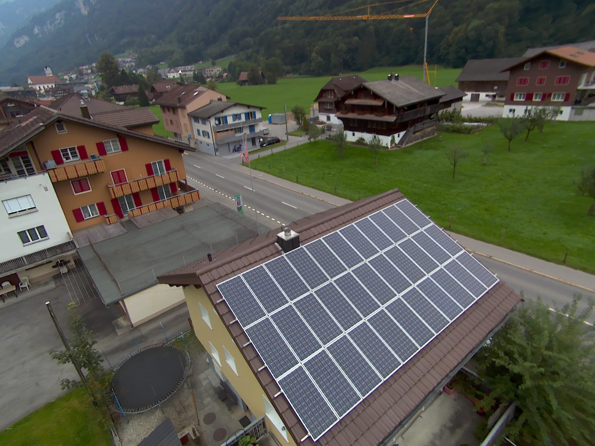

33x Poly 195, aufgeteilt in 2 Strings. Ausrichtung schön gegen Süden 6,4 Kwp
Gibt im Jahr etwa 6000 Kwh her.

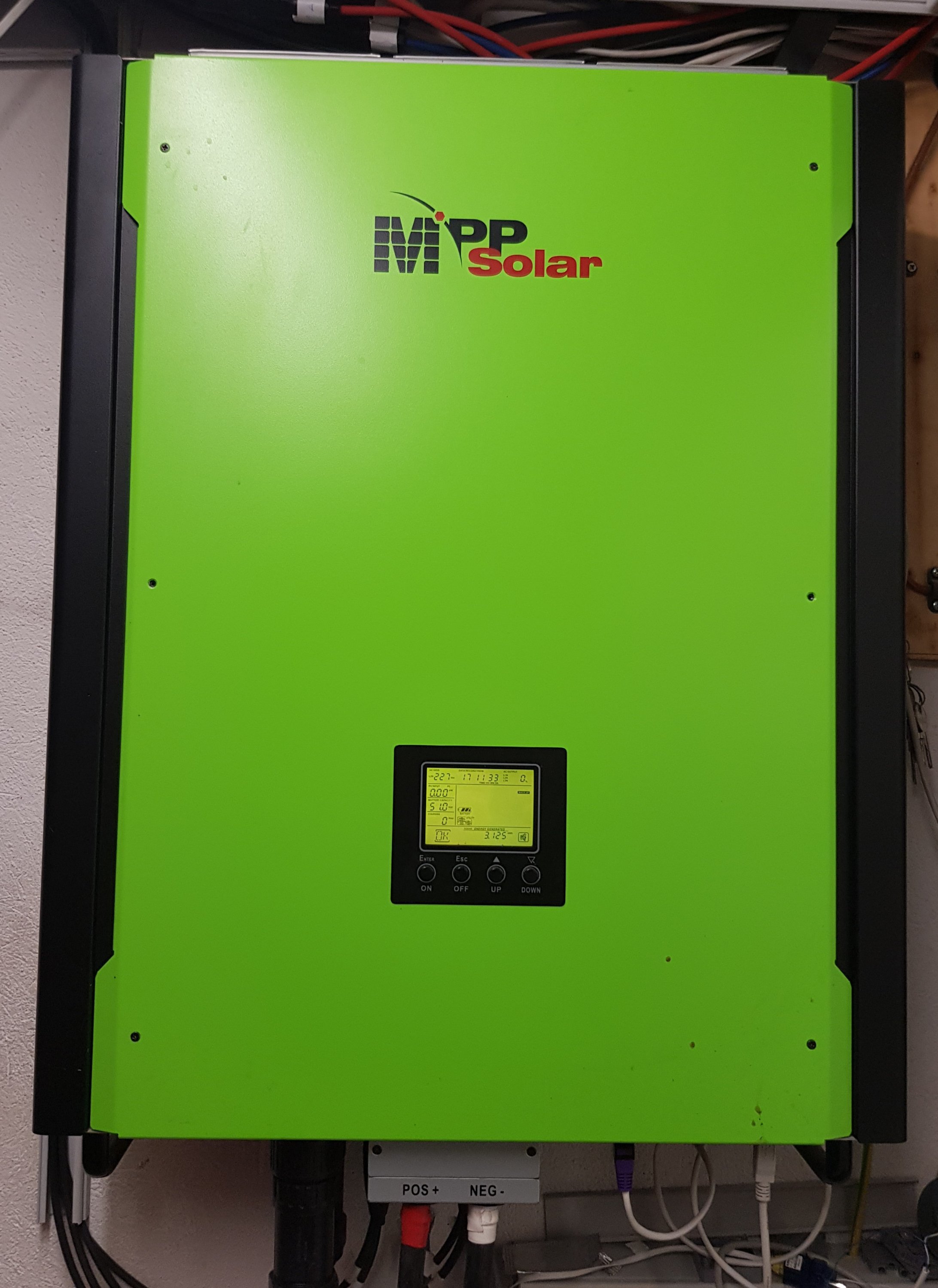

Drehstrom Hybrid 10 KW 3LN MPI von MPP Solar, Im Parallelbetrieb. Manuelles umschalten auf Backup.
Dazu habe ich ein BMV 702 um im Hybridmodus ein SOC gesteuertes entladen zu ermöglichen.
Das Gerät nimmt es mit den Energiewerten nicht so genau. Darum Nehme ich die Werte im Dashboard
vom BMV und ext. Energymeter. Die 3 Phasige Kompensation funktioniert Problemlos.
Zieht im Stby 25 Watt aus der Batterie und 10 vom Netz, was ein wenig unschön ist.
