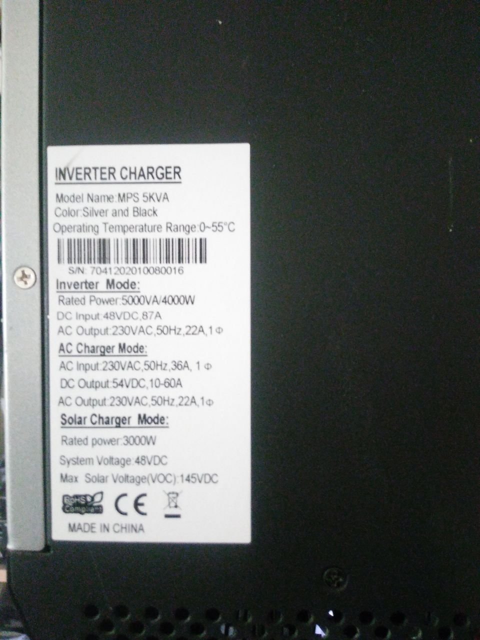

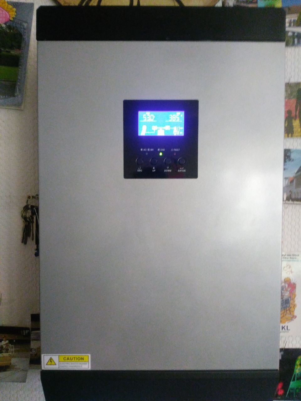

Ich kann meinen Inverter nicht korrekt identifizieren - ich hänge mal zwei Fotos an. Aktuell nutze ich auf meinem Linux-Desktop das ätzende Programm "watchpower" (Java...) - die Schnittstelle ist /dev/ttyS0 . Die Kommunikation ist einwandfrei, sie läuft mit 2400 Baud.
Wenn ich die Schnittstelle mit einem Terminalprogramm (minicom) anspreche und z.B. den Befehl QPI<cr> absetze passiert GAR NICHTS. Ich vermutete dass es der Inverter Typ "59" ist - das scheint aber nicht zu stimmen. Solange ich ihn noch nicht mal auf meinem PC mit "echter" RS232-Schnittstelle mit einem Terminalprogramm ansprechen kann machen weitere Versuche mit solaranzeige im Moment keinen Sinn - zu viele Fehlermöglichkeiten...
Es ist ein MPPT, er hat nur eine RS232 Schnittstelle.
Beiträge: 6459
Hat sich bedankt: 161 Mal
Danksagung erhalten: 921 Mal
Re: Daten über RS232 übertragen
Bitte versuche es einmal mit Regler = 45
Die Chance ist groß, dass der es ist. Wenn der Wechselrichter angeschlossen und die user.config.php angepasst ist, dann den Raspberry unbedingt noch einmal neu starten, da erst beim Hochfahren die serielle Geschwindigkeit eingestellt wird.
