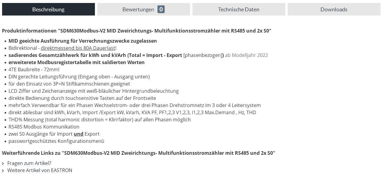

Hallo andreas_n,
Du müsstest mal herausfinden, welches Baujahr das Gerät hat.
Anbei neue Beschreibung von meinem Lieferanten.

mich laust der Affe...es ist BJ 2022 (wegen dem MID,geeicht)

Erst ab 2022 ...ui ... das hätte ich jetzt nicht vermutet.

Bin auch gerade an dem Thema SDM630 Modbus V2 (non Growatt). Die saldierende Variante ab Modelljahr 2022 scheint modifiziert zu sein. Davon gibt es eine MID Variante (geeicht) und ein Modell ohne MID (ungeeicht). Ob die Modelle ab 2022 allerdings mit ID 2 auch mit Growatt zusammenarbeiten, bleibt weiterhin unklar. Möglicherweise hängt es von Firmware sowohl auf Growatt Seite als auch auf dem SDM630 ab, oder aber auch von bestimmten Growatt Modellen. Habe jetzt mal einen SDM630 Modbus V2 Modelljahr 2022 geordert, ohne MID.
Mal sehen ob es funktioniert. Werde berichten.
