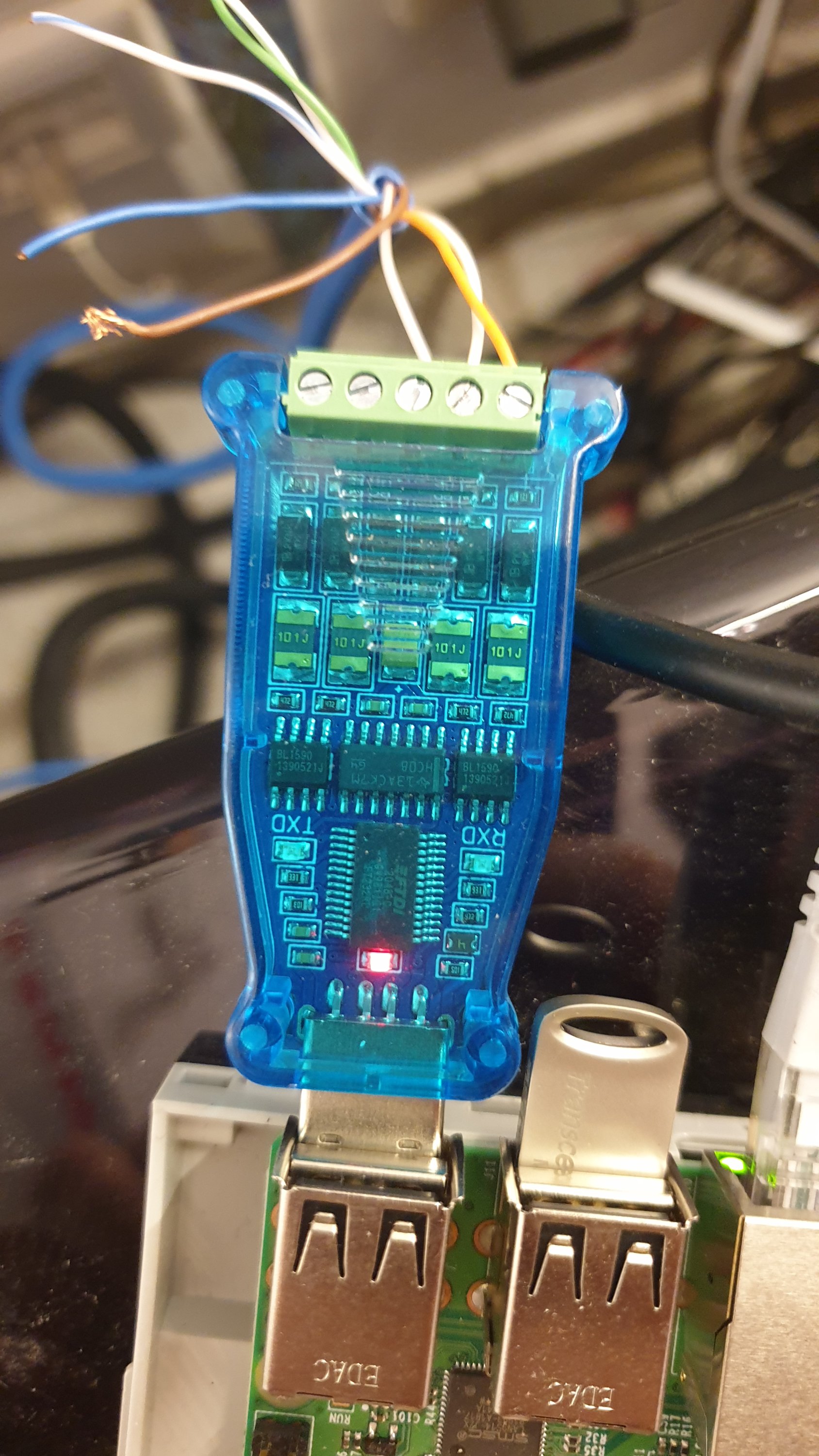

Ich komme leider nicht weiter und bitte um Hilfe. Ich habe eine PV Anlage in Spanien gekauft. Es läuft auch alles super, ich kann aber irgendwie keine Daten auslesen. Ich habe gefühlt schon jeden Forenbeitrag zu diesem Thema 3x gelesen und auch schon 4 verschiedene RS485 Adapter (siehe Fotos) getestet. Ich habe die serielle Geschwindigkeit auch schon in allen möglichen Kombinationen probiert. Manchmal bekomme ich wirre Daten aber meistens nur Lesefehler. Vielleicht kann mich ja jemand in die richtige Richtung schubsen...

Hallo, ich habe den Must PV1800 pro 5,2kw wie folgt angeschlossen. Vielleicht funktioniert es ja bei Dir auch. Regler= 42, Dashboard Phocos PH1800 und USB 485 Adapter DSD TECH USB zu RS485 RS422 Konverter Adapter mit FTDI FT232 Chip. Auf den Bildern kannst Du sehen wie ich den Wechselrichter an den Raspberry 3b+ angeschlossen habe.
