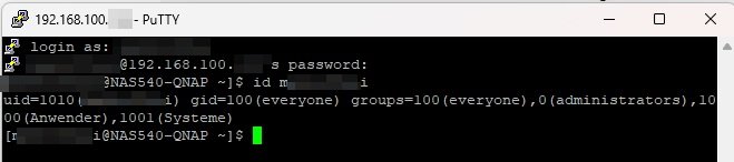

Dann habe ich die PUID und GUID für dieses besagte Benutzerkonto via SSH ermittelt.

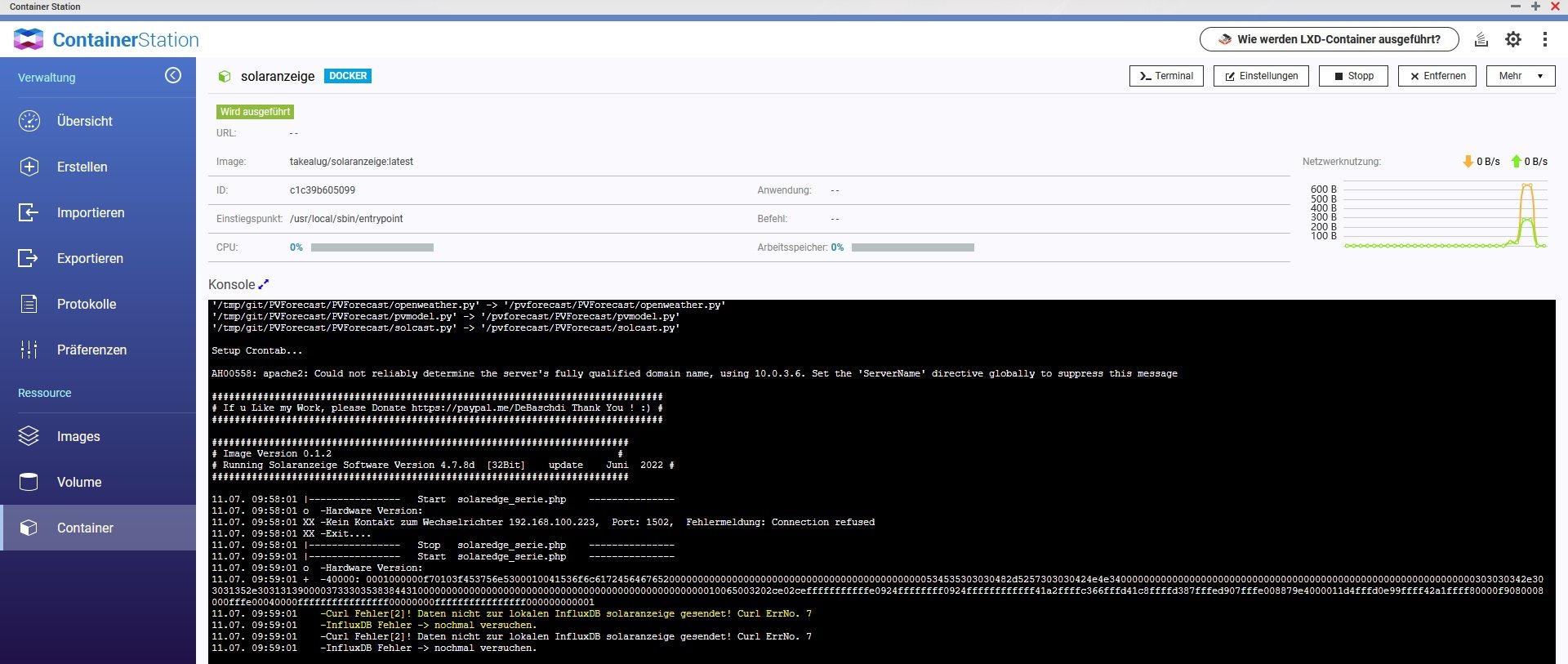

Der Container wird dann erfolgreich angelegt und startet. Es werden alle Sourcen gezogen und die Ersteinrichtung durchgeführt.
Nach einem Neustart verbindet sich der Container mit dem Wechselrichter, holt die Daten, der Abruf via MQTT (Mosquito) ist möglich.
Allerdings erscheint der berüchtigte Fehler:
-Curl Fehler[2]! Daten nicht zur lokalen InfluxDB solaranzeige gesendet! Curl ErrNo. 7

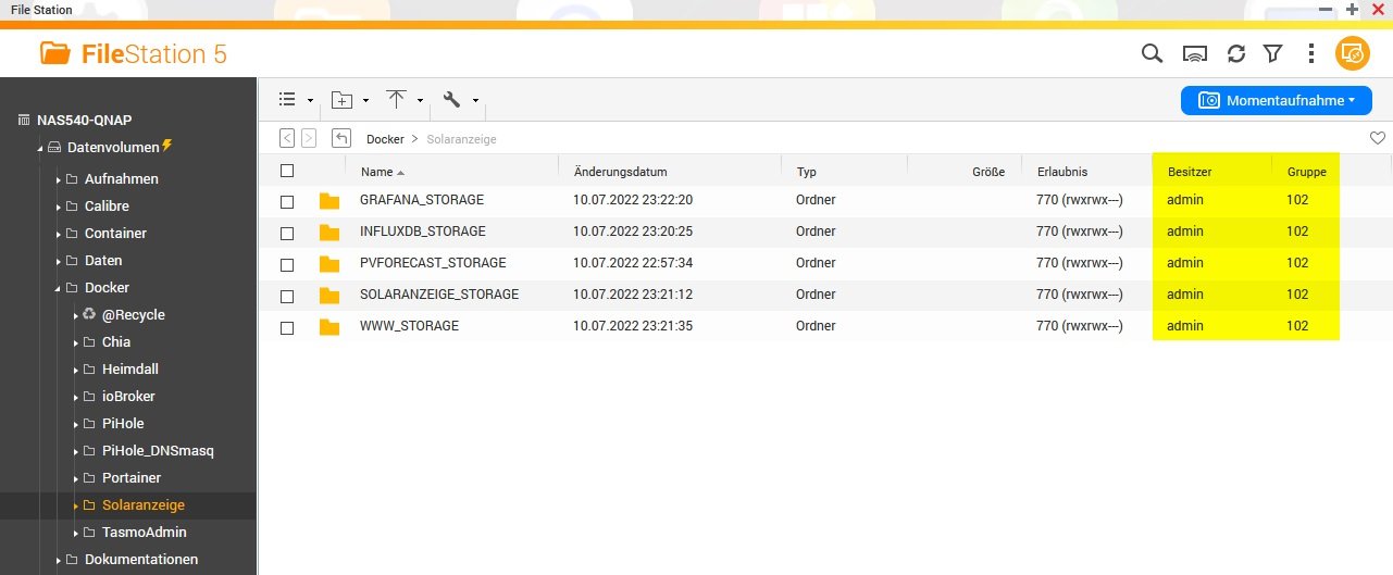

Ein anschließender Blick in die Berechtigungen der Volume Verzeichnisse ergibt, dass hier nicht mehr der ursprüngliche User steht, sondern entweder admin oder wahlweise die vom Image voreingestellten Werte, wenn ich nichts unter Environment mitgegeben hatte.

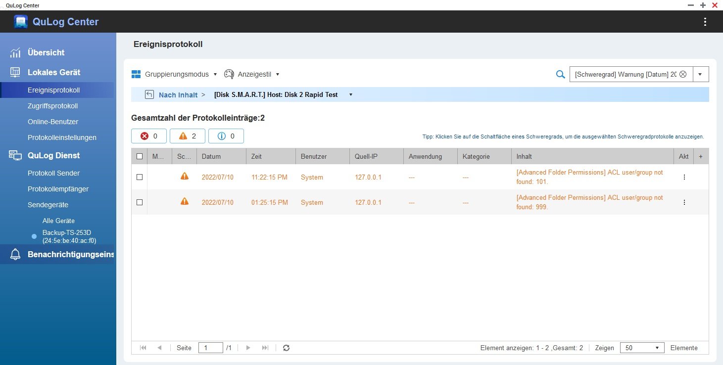

Es scheint nach diversen Setups tatsächlich an den Shares zu liegen und ich folgere, dass es die Berechtigungen sein müssen. Dafür würden auch folgende Meldungen im QCenter passen, denn die stammen aus den besagten Shares. Habe ich hier eine falsche PUID/GUID Kombination mitgegeben? Kann es sein, dass im Image nur 3stellige Integer für die User-ID vorgesehen sind? Eine 101 als User-ID wurde teilweise auch in den Shares eingetragen. Ich würde gerne verstehen, warum das nur bei diesem Container nicht so funktioniert, wie gedacht. Kann jemand meinen Geist erhellen oder das Problem nachstellen?
