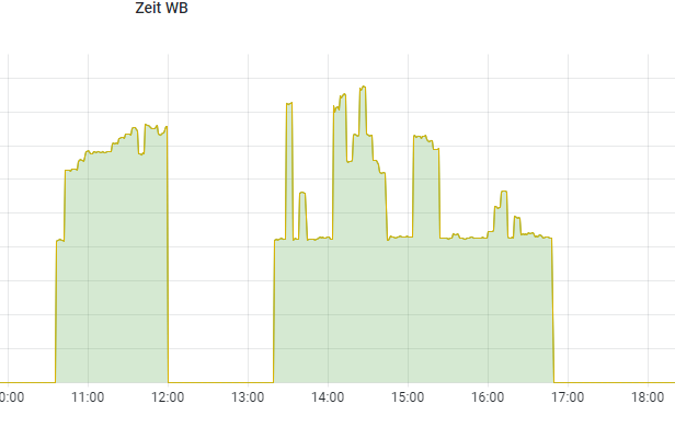

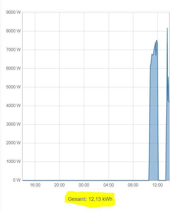

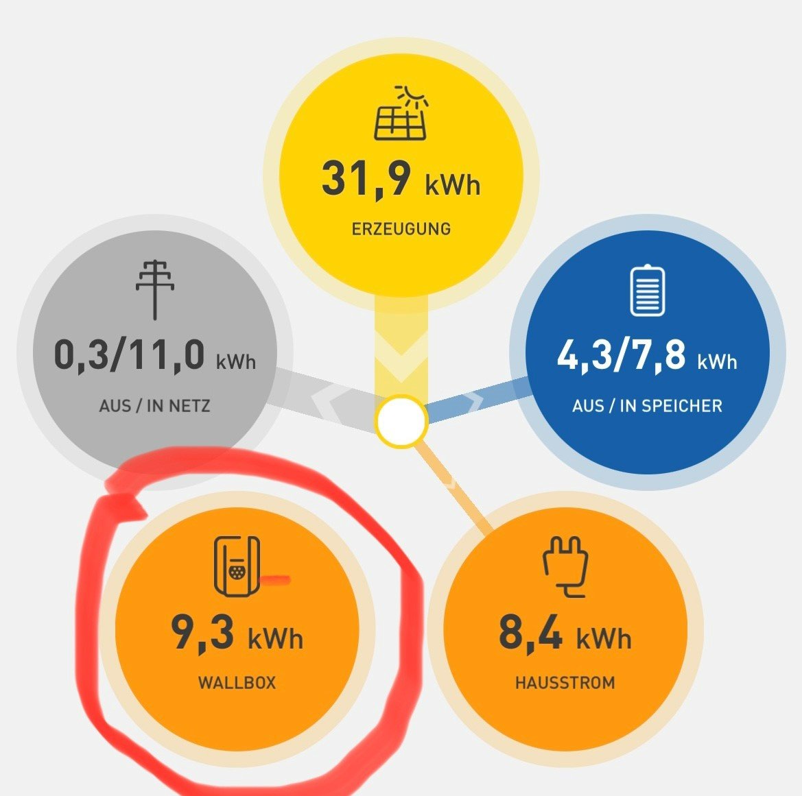

ich stehe vor folgender Herausforderung: ich habe einen Stromspeicher von Senec und eine Wallbox von Senec. Prinzipiell funktioniert das System ganz gut, aber leider ist das Monitoring nicht so wie ich mir dies wünsche. Solaranzeige ist hier um ein Vielfaches besser.
Ich habe nun die Single-Version installiert. Die Daten werden aus dem Stromspeicher (Regler 43) abgefragt und in der Solaranzeige wunderbar dargestellt.
Leider funktioniert die Anzeige der Werte aus der Wallbox, die wohl alle „im Speicher“ liegen, nicht vollständig. Der Wert „Wh_WallboxleistungGesamt“, also die Gesamtleistung, die an einem Tag über die Wallbox geladen wurde, wird aber leider nicht in der Solaranzeige ausgewiesen. Dieser Wert ist im Portal von Senec sowie in der Senec-App verfügbar.
Zur besseren Darstellung des Problems ein paar Bilder.
Was übersehe ich, was muss ich ändern?
Vielen Dank für Eure Unterstützung!!

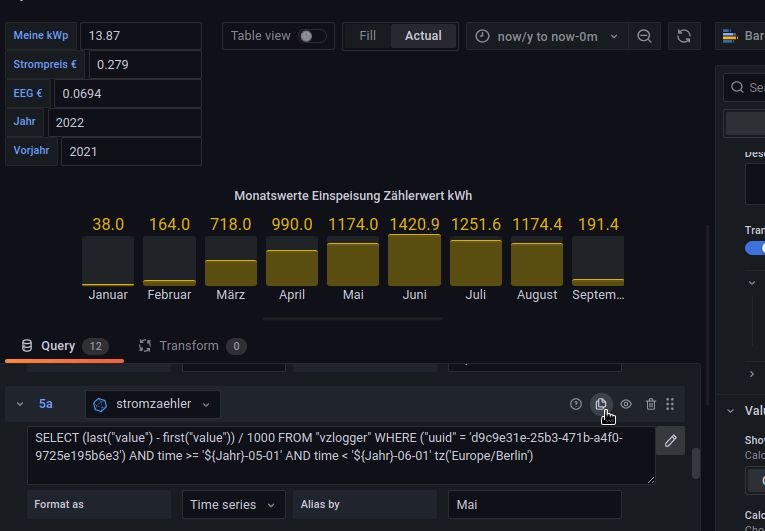

Re: Senec - Daten Wallbox
Und was spricht gegen eigene Variablen, die ja auch im Dashboard editierbar sein können?
Die Variablen nennst du z.B. Start und Ende, suchst dir die Zeiteinheit aus (nur in Gedanken), also wie du den Zeitrahmen verändern möchtest. d = Tag und h = Stunde
Danach einfach damit rechnen:
"Deine Auswertung" AND time >= now() - [[Start]]h AND time <= now() - [[Ende]]h
Wenn du im Dashboard bei Start 24 eingibst und bei Ende 12, dann ist das in der Formal das aktuelle DatumZeit minus 24 Stunden und endet vor 12 Stunden, weil ich ein "h" dahinter geschrieben habe.
In meinem Beispiel habe ich z.B. mit $(Jahr) gerechnet, aber die Variante [[]] ist meiner Meinung nach übersichtlicher und lässt sich auch mitten in Strings verwenden, was mit der $()-Variante nicht immer möglich ist.
Jan

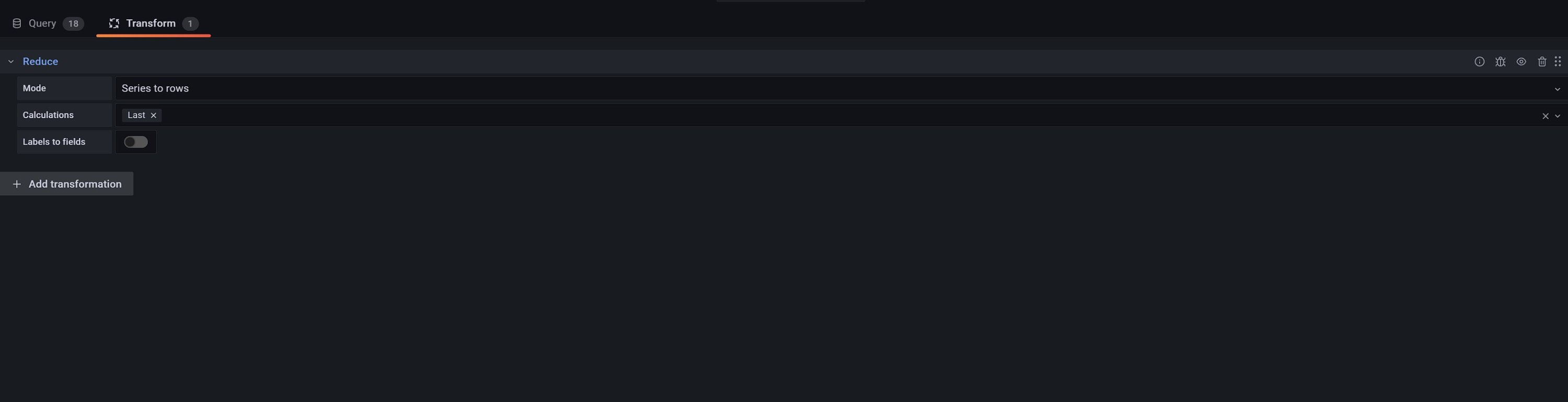

Wie kann ich das "komische" Datum korrigieren? Was muss ich eingeben / ändern, das kWh ausgeben werden, im konkreten Beispiel sollte 4,58 angezeigt werden.

Hallo drhwpot,
das Datum in einem Table bekommst du über die Tranformation weg, siehe Bild im Anhang
Die Kommastelle geht entweder über:
oder du gibst rechts eine Einheit an (wh)
Die Geschichte mit der Monatstabelle usw. habe ich auch noch nicht hinbekommen, da bräuchte ich auch Hilfe.
Martin
