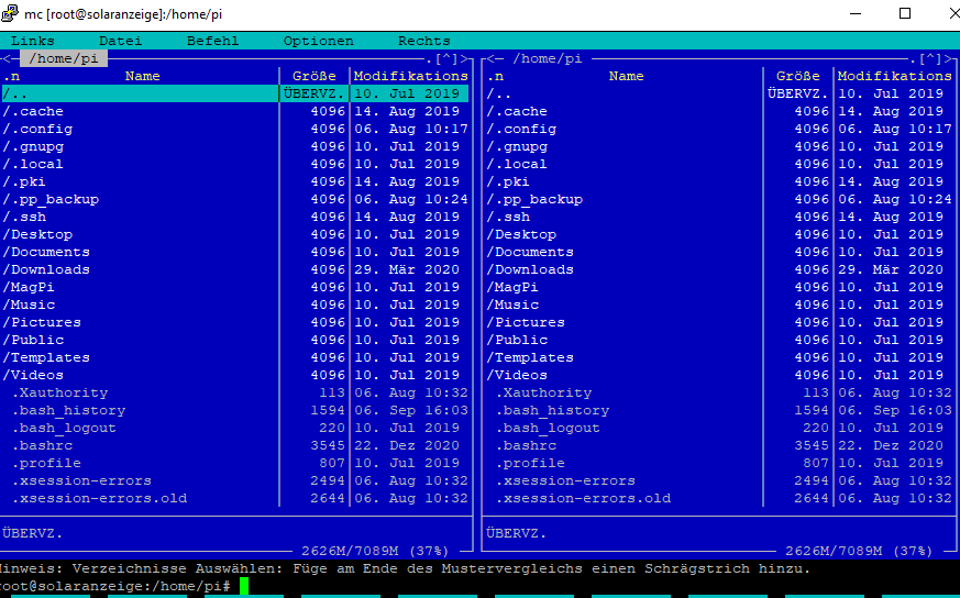

Ich stehe vor dem selbigen Problem. Auch nach Durchlesen der hier geschriebenen Beiträge bekomme ich es einfach nicht hin. wenn ich die 1user.config.php ändern möchte über sudo mc /var/www/html/1.user.config.php
erscheint das im Bild angezeigte. Auch über die zu nutzenden Befehle finde ich leider nichts. Mein GoodWe Wechselrichter läuft ohne Probleme über die Solaranzeige

Die Eingabe muss heißen:
sudo mcedit /var/www/html/1.user.config.php

OK, das hat soweit funktioniert. Der Wechselrichter ist nun quasi 1.user und nun muss ich gemäß Anleitung eine zweite aus der .user.config.neu.php erstellen mit entsprechendem Namen. Den Rest probiere ich dann am Freitag nach der Installation aus de Go-e Gemini aus.
Vielen Dank für die Hilfe!

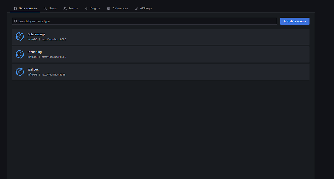

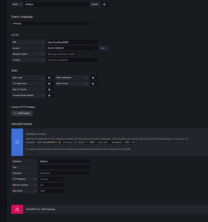

So, nun habe ich alles gemäß Anleitung gemacht. Jedoch habe ich nun das Problem, dass ich nach dem Influx DB Schritt nach Save& Test die Meldung Bad Gateway erhalte. auch auf der Anzeige für den go-E charger erhalte ich keine Daten (ist zwar kein Auto angeschlossen, aber irgendwas sollte ja zu sehen sein) Habe übrigens den go-e charger gemini 11kw
