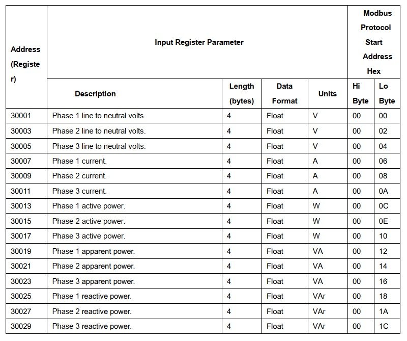

Hast du denn die MODBUS Protokollbeschreibung von dem Gerät? Dann könnte man schauen, ob das Gerät baugleich mit einem Anderen ist.tomex hat geschrieben: ↑Di 11. Okt 2022, 14:33Hallo,

Re: Eastron SDM72DM-V2
Modbus Protokoll Tabelle und pdf.

 - Beiträge: 6602
Das Gerät ist ähnlich dem SDM630, Es sollte auf jeden Fall ein paar Daten liefern, mit der Konfiguration des SDM630.
