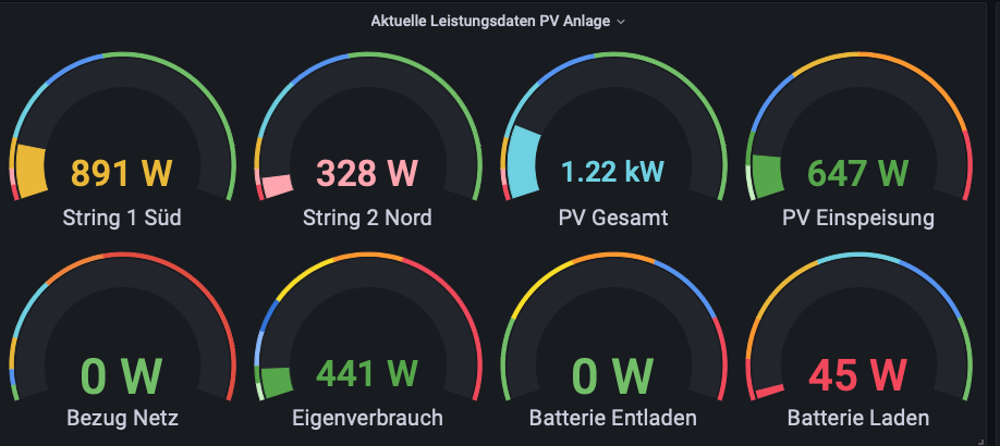

@Ulrich
Ich würde gerne mit Huawei diese Anzeige nachvollziehen. Siehe Attachment: Die Batterie ist 100% voll, aber eine schwankende Menge "Batterie Laden" (hier 45 W, sonst zwischen 30W und 60W) wird hier angezeigt.
Nach Überprüfung der Datenbank: Die in dieser Situation in Batterie-LadeLeistung angezeigten Werte errechnen sich aus den Werten in AC:
AC-Einspeisung + AC-Hausverbrauch - AC Leistung = Batterie-LadeLeistung
Warum ist das so? Welche Protokollfelder werden hier gemappt? Kann ich diese Formal generell als "Verlustleistung" anzeigen?
Wie bereinige ich die Batterie-LadeLeistung? Die Formel funktioniert nicht mehr, wenn Batterie-SOC > Minimum oder Batterie-SOC < 100.

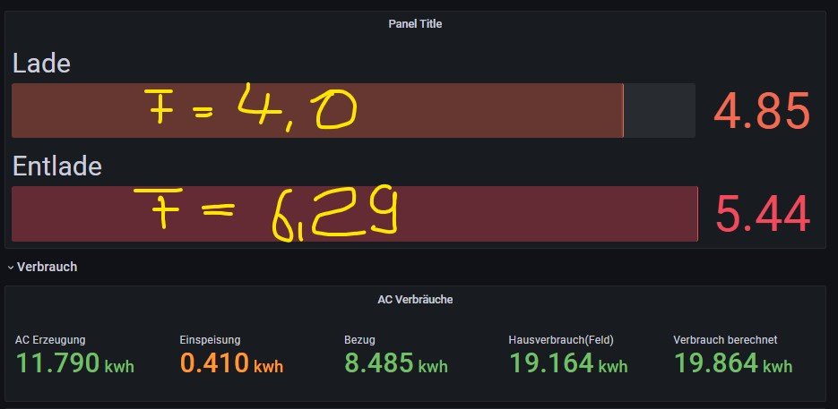

Ich habe die gleiche Problematik wie @LGuenther das verhindert auch das ich eine vernünftige Summierung der Lade-/Entladung aufbauen kann.
Generell habe ich beim Laden zu viel und beim Entladen zu wenig, das Problem wird immer größer, wenn ich zum Beispiel den Akku früh leer habe.
Hier mein ein Beispiel:
An dem Tag war der Akku früh leer und hier habe ich 0,85 kwh mehr geloggt. Bei der Entladeleistung geht es in die andere Richtung.
Was bei mir nie passt ist sind die Daten aus dem Hausverbrauch, hier wird immer zu wenig berechnet.
Darum habe ich mal meine eigene Kalkulation gemacht, das Feld AC Erzeugung deckt sich immer zu 100% mit den WR-Daten in der Fusion-App (aber nicht die Werte aus der Übersicht nehmen, da rechnet Huawei anders)
Also habe ich:
AC Erzeugung - Einspeisung + Bezug = Verbrauch berechnet und mit dem Hausverbrauch-Feld verglichen.
Resultat oben, das ich eigentlich 0,7 kwh mehr Verbrauch hatte
Unten das ganze mal noch für verschiedene Zeiträume, für zwei Tage habe ich dann mal noch die Werte von meinem Stromzähler drunter geschrieben, die ich seit dieser Woche über den VZ direkt vom Stromzähler logge. Würde ich aber noch unter Messungenauigkeit durchgehen lassen.

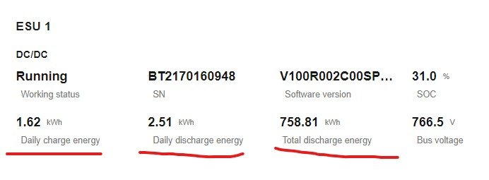

Da ich mehr ein Datenjongleur auf dem Front-End bin habe ich noch nicht in der DB, math Datei etc nachgeguckt ob vielleicht das andere Möglichkeiten oder bessere Kalkulationen möglich sind. Wenn da einer versiert ist könnten wir gerne uns austauschen.
Interresant wäre halt auch nachzusehen ob zum Beispiel die von Fusion geloggten Daten wie tägliche Charge/Dicharge oder die kummulierte Menge Verfügbar ist. Dann vermute ich mal das es "genauer" würde mit Entlade/Ladedaten.
