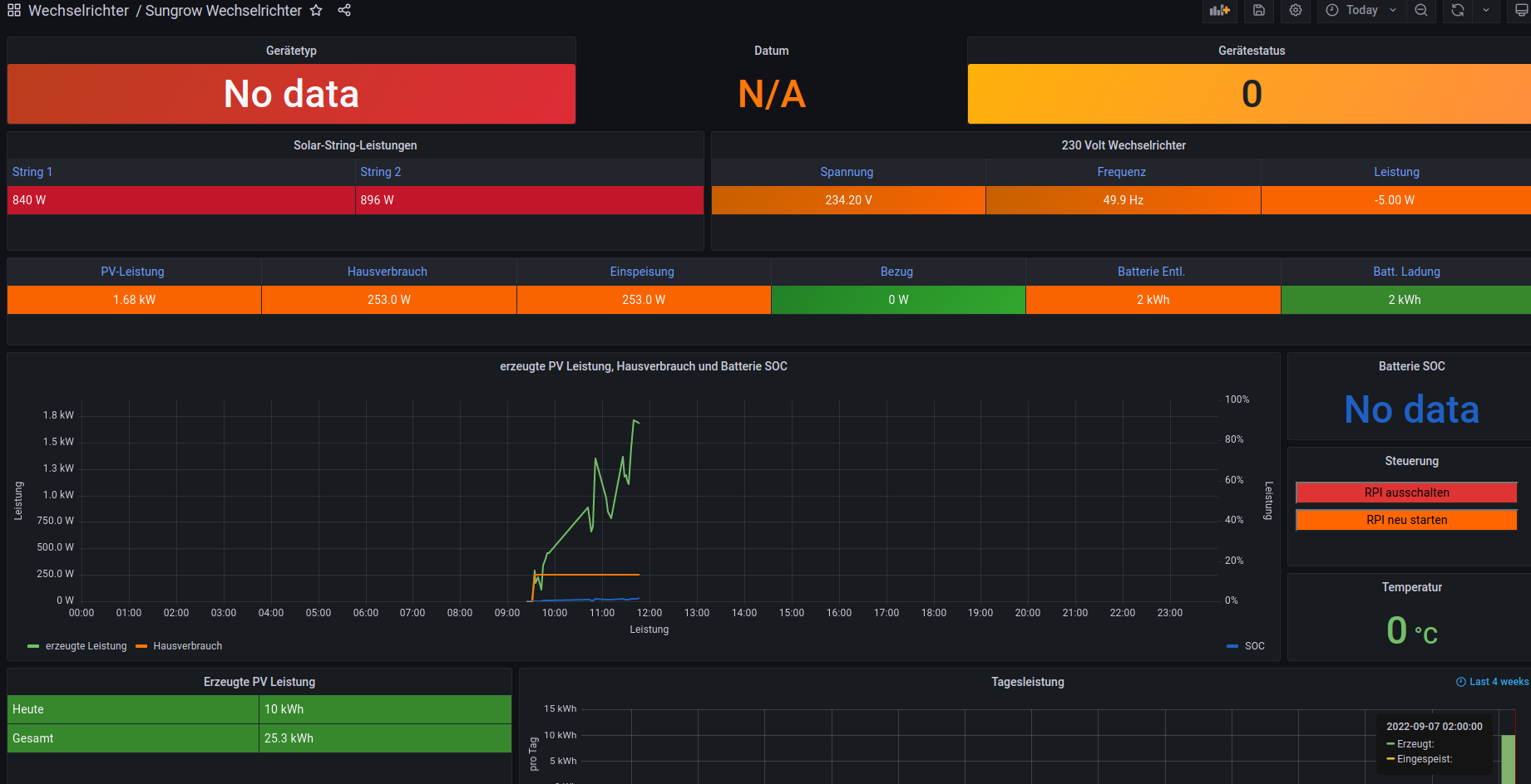

Re: Sungrow SG10KTL-M keine LAN Schnittstelle, RS485 Möglich?
Hallo Harald!
Es sieht bei dir schon ganz gut aus das ganze! Ich muss zugeben, seit ein paar Monaten habe ich bei meiner Baustelle nicht weiter gemacht. Heute erst festgestellt, dass seit ende August nicht mehr in mein Datenbank geschrieben wird, da ich vergessen haben im Docker Autostart einzurichten, also war nach einem NAS-Neustart alles aus
Also ich habe damals angefangen Dashboard etwas anzupassen, da so wie bei dir auch, machen die Felder für Batterie keinen Sinn bei "einfachen" Wechselrichter". Zusätzlich habe ich noch die Daten von dem Zähler eingebaut. Ist aber alles noch halb fertig und nicht dokumentiert...
Hallo ba0547,
über welchen Solarlog liest du die Werte aus? Leider machen die Batterieparameter die man in Grafana aufrufen kann keinen Sinn bzw. funktionieren nicht. Ladestrom und Entladestrom haut absolut nicht hin. Der Batterieladezustand wiederum funktioniert.
ba0547
- Beiträge: 53
- Registriert: Do 23. Jan 2020, 21:03
- Wohnort: Baunach
- Danksagung erhalten: 4 Mal
es ist ein alter solarlog 2000, das Teil habe ich günstig gebraucht bekommen. Sollte aber auch mit allen anderen Solarlogs funktionieren.
Bei diesem Wechselrichter gibt es keine Batteriewerte. Hatte versucht dies in den Datenbanken und Konfigurationsdateien zu eliminieren. Wenn ich mich recht erinnere fehlten andere Werte bei denen ich auch keine schlüssigen Werte auslesen konnte. Wie gesagt, ich hab es aufgegeben mich damit zu befassen, hat mir sehr viel Zeit gekostet und leider nicht zum gewünschten Erfolg geführt.
