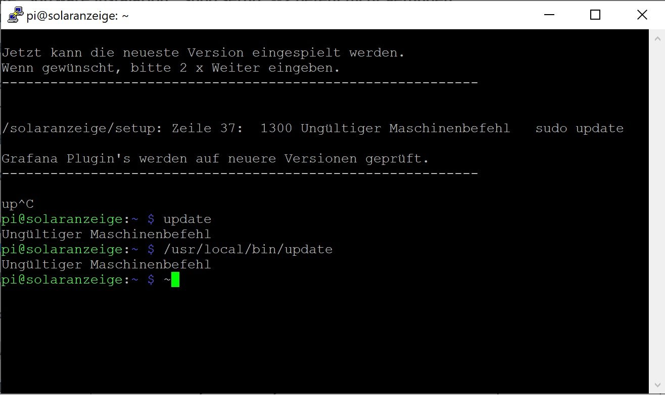

danke für deine Rückmeldung.
Jedoch kommt immer noch ein Fehler.
Siehe Anhang.
Gruß Jan
Siehe Anhang.
Gruß Jan

Re: Software Instalation: "sudo setup" --> befehl nicht gefunden
Läuft bei dir das Ganze in einem Docker oder so etwas Ähnlichem?
Ist die Datei "update" den im Verzeichnis /usr/local/bin/ vorhanden?
Ist sie für root ausführbar?
ist ganz gewöhnlich auf dem Raspi Installiert.
Habe nun die 64-Bit Version auf nem Raspi 4 Installiert.
Dort läuft alles wie gewünscht.
Danke dir!
Gruß Jan
Danke dir!
Gruß Jan
