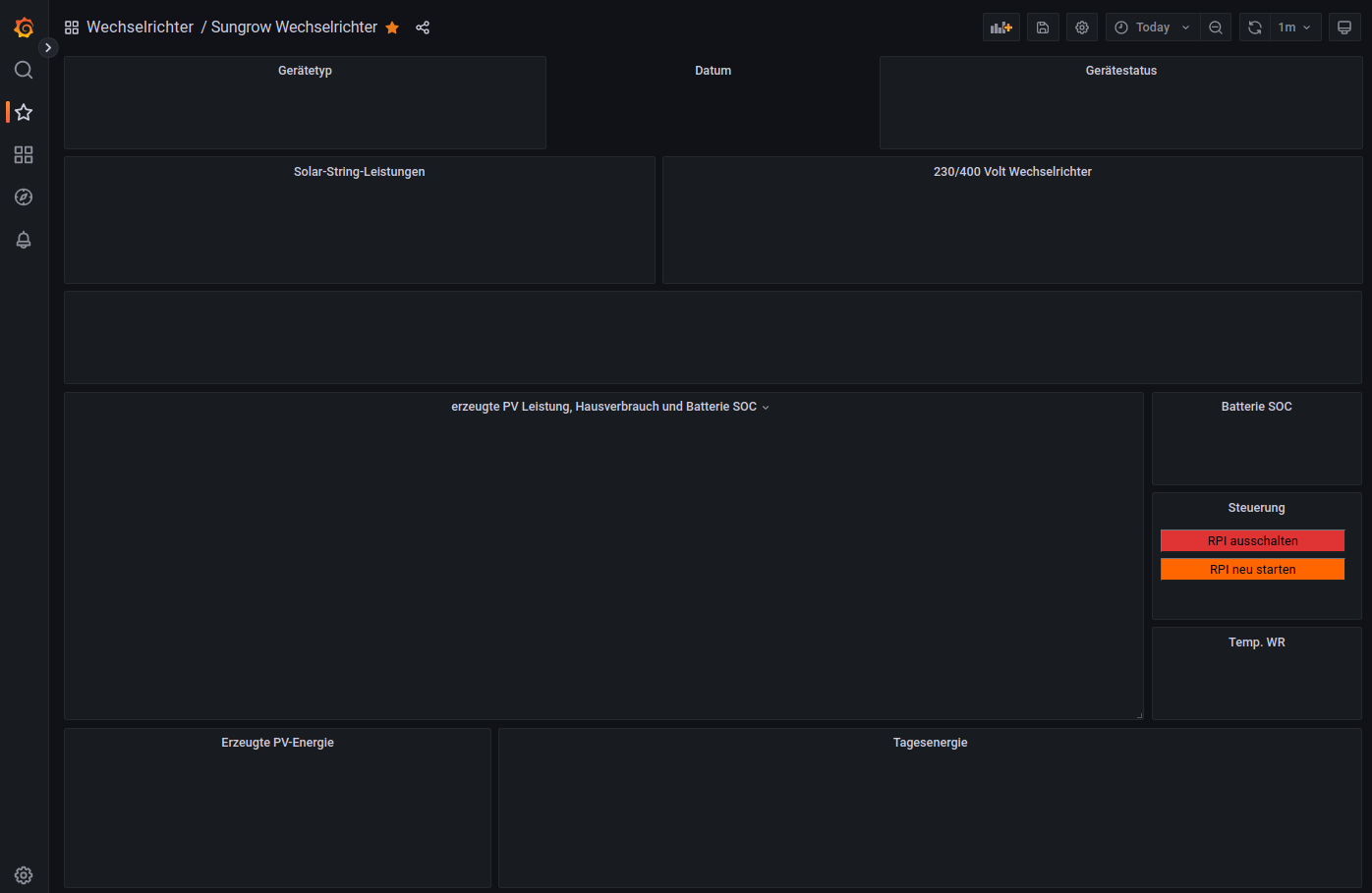

Hallo, ich habe zunächst die Singelregler-Version installiert bis sie lief. Dann bin ich auf die Multiregler-Version umgestiegen und einen zusätzlichen Regler installiert. Dann ist mir auffefallen, dass beim ersten Regler die Panels nicht mehr ausgefüllt sind:

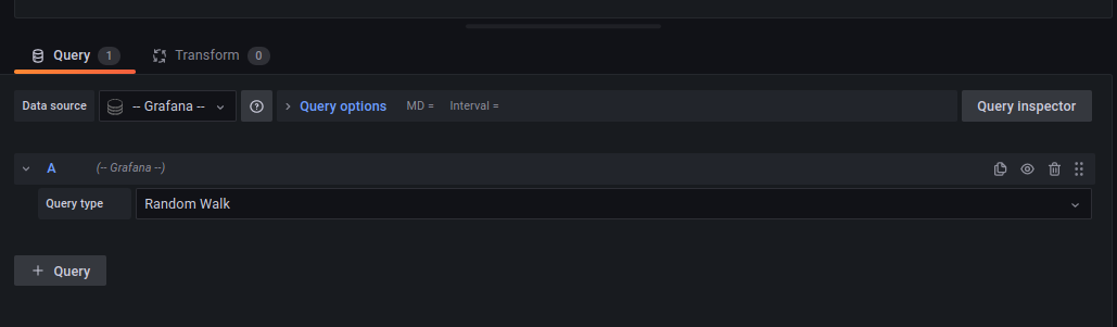

Im Editiermodus eines Panels zeigt der Bildschirm nur einen Platzhalter "Grafana" an. Die Inhalte sind komplett weg:
Darauf hin habe ich in der 1.user.config.php ein anderes Dashboard eingestellt (60 statt 70). Das ergab keine Änderung. Die vorlage 70 wurde weiterhin genau wie zuvor angezeigt.
Außerdem habe ich in Grafana / Configuration die Datei "solaranzeige1" gelöscht und neu angelegt. - weiterhin keine Änderung der Anzeige.
Weiss jemand hier evtl. Abhilfe?

Wenn als Datenbank nur noch "Grafana" auszuwählen ist, scheint deine Grafanainstallation defekt zu sein. Die einfachste Lösung ist in diesem Fall das Image neu auf die SD-Karte zu spielen. Alles Andere nimmt viel Zeit in anspruch und führt meist nur bei Grafana Experten zum Ziel.
