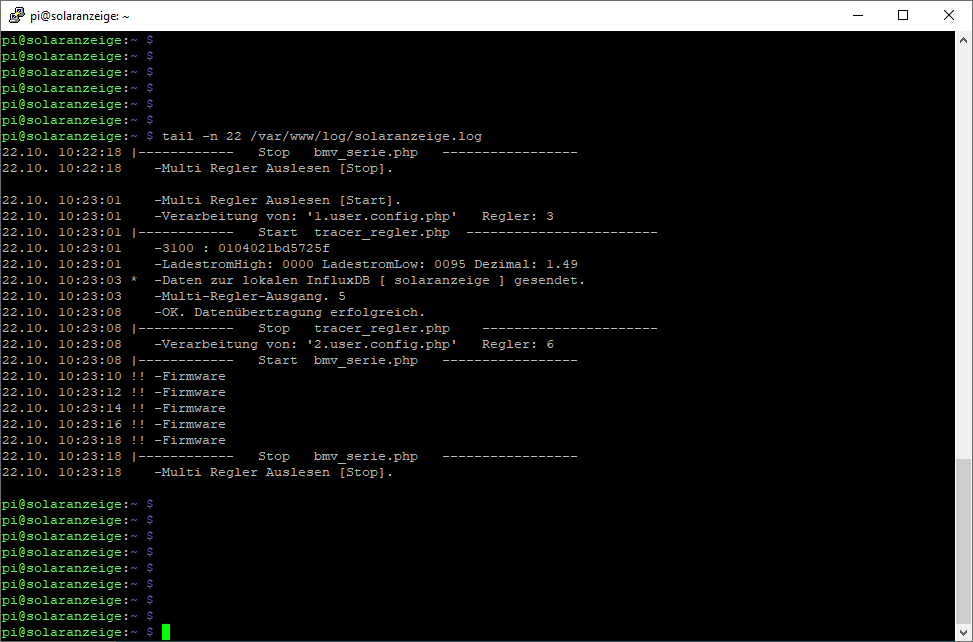

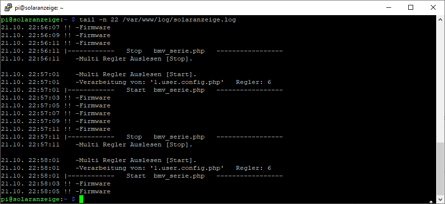

Das hier zeigt mein solarlog.log an: Bitte um Nachhilfe hier.

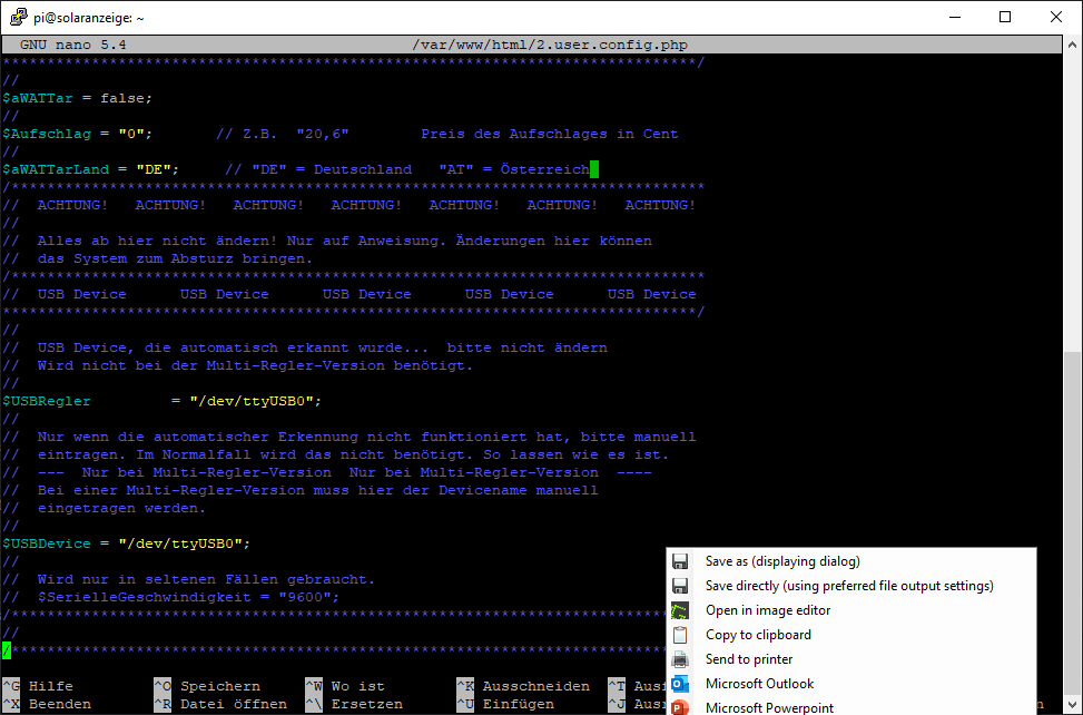

Woher weiss ich welcher USB Anchluss der richtige ist?
Der Victron SmartShunt hat die aktuelleste Firmware. Und wird wie in der Anleitung nur 1 mal die Minute ausgelesen.
Hier Auszug aus dem Solarlog Und hier meine 2.user.config.php Nach der Korrektur zeigt mein Solardasboard auch wieder die korrekten Werte. Also 1.user.config.php scheint soweit korrekt zu sein.
