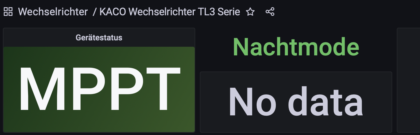

ich bin neu hier, habe es aber geschafft in kurzer Zeit die Solaranzeige zu installieren. Es läuft soweit auch alles, bis auf eine Kleinigkeit...
Ich habe eine 5,4 kW/p PV Anklage mit einem Kaco Blueplanet 5.0 TL3 mit MODBUS... soweit werden auch Daten usw angezeigt, allerdings in der ersten Zeile steht Nachtmode und No Date statt Datum und Firmware. Die Query scheint zu stimmen:
SELECT "Datum" FROM "Info" WHERE $timeFilter
SELECT last("Firmware") FROM "Info" WHERE time >= 1666749600000ms and time <= 1666817999999ms
Wenn ich die Query manuell ausführe kommt das erwartete Ergebnis (denke ich):
> SELECT "Datum" FROM "Info" WHERE time >= 1666749600000ms and time <= 1666817999999ms
time                Datum
1666764011000000000 26.10.2022
1666764132000000000 26.10.2022
1666789272000000000 26.10.2022
time                last
1666789272000000000 blueplanet 5.0 TL3
Mit der Suche habe ich nichts gefunden... was könnte ich falsch gemacht haben?
Andreas

Re: Neuling: Dashboard zeigt Nachtmode und No Data statt Datum und Firmware
Das Problem ist, dass die Dashboards zum Teil schon mehrere Jahre alt sind und Grafana sich ständig weiterentwickelt. In der Regel sind die betroffenen Panels veraltet und müssen migriert werden.

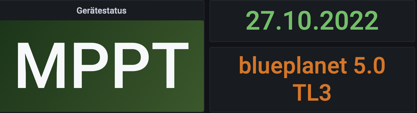

Ach so... ich habe mal ein bisschen experimentiert und das ist dabei herausgekommen...
Es sieht zumindest richtig aus :-)
Sollte jemand anderes das gleiche Problem haben, hier der Code dazu:
