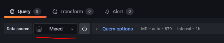

3 einfache Schritte sind nötig:
Beide Abfragen müssen in ein gemeinsames Panel. Sollten die Werte in 2 verschiedenen Datenbanken liegen, so ist unter Edit Panel die Auswahl Data Source "Mixed" zu wählen und dann für jede Abfrage die entsprechende Datenbank über dem Select:

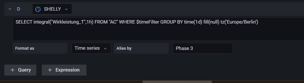

Nachdem beide Abfragen als einzelne Selects eingetragen sind, am Ende die Option "+ Expression" wählen um eine Berechnung hinzuzufügen:
Hier der Expression einen Namen geben (bei mir COP WP, entspricht dann dem "Alias by" bei normalen Abfragen), Operation "Math" auswählen und beim Eingabefeld für Expression dann Deine Berechnung eingeben (bei mir $E / $F, bei Dir vermutlich $A + $ B, wenn die beiden Selects A und B sind):
