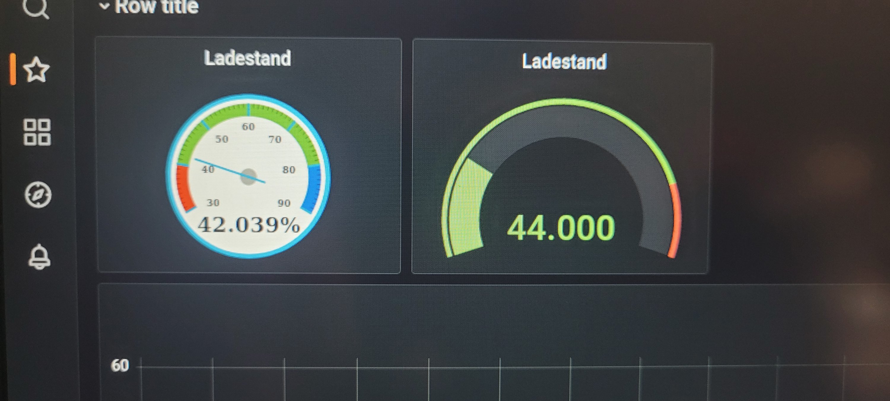

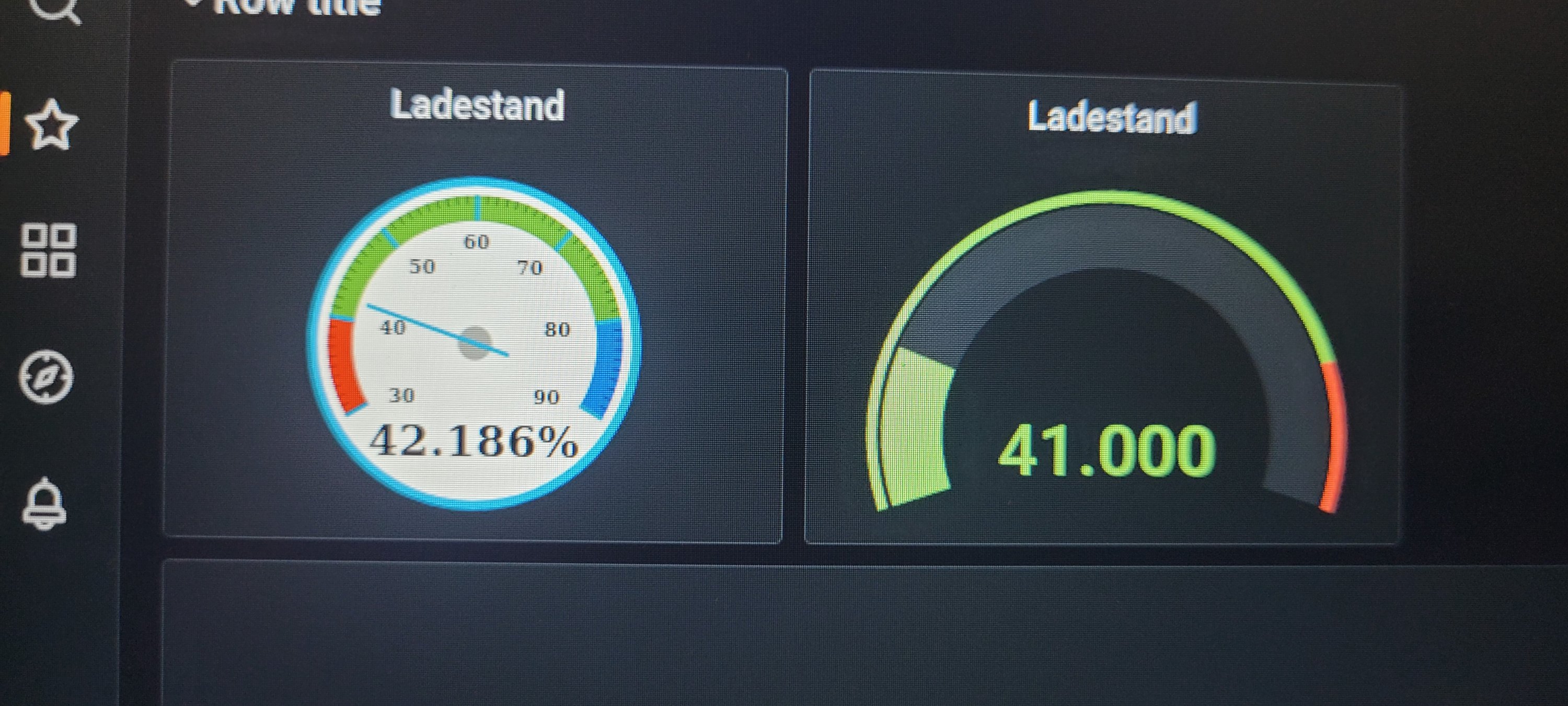

Ich stelle mir gerade ein Dashboard zusammen und habe dafür einige D3 Gauge Anzeigen erstellt. Leider weichen die Werte die angezeigt werden von den echten Werten ab. Rechts werden die Werte angezeigt welche das BMS tatsächlich ausgibt und links, mit der selben Bezugsquelle, was völlig falsches.
Als Beispiel die Ladestandsanzeige.
Kennt jemand das Phänomen und dessen Lösung?

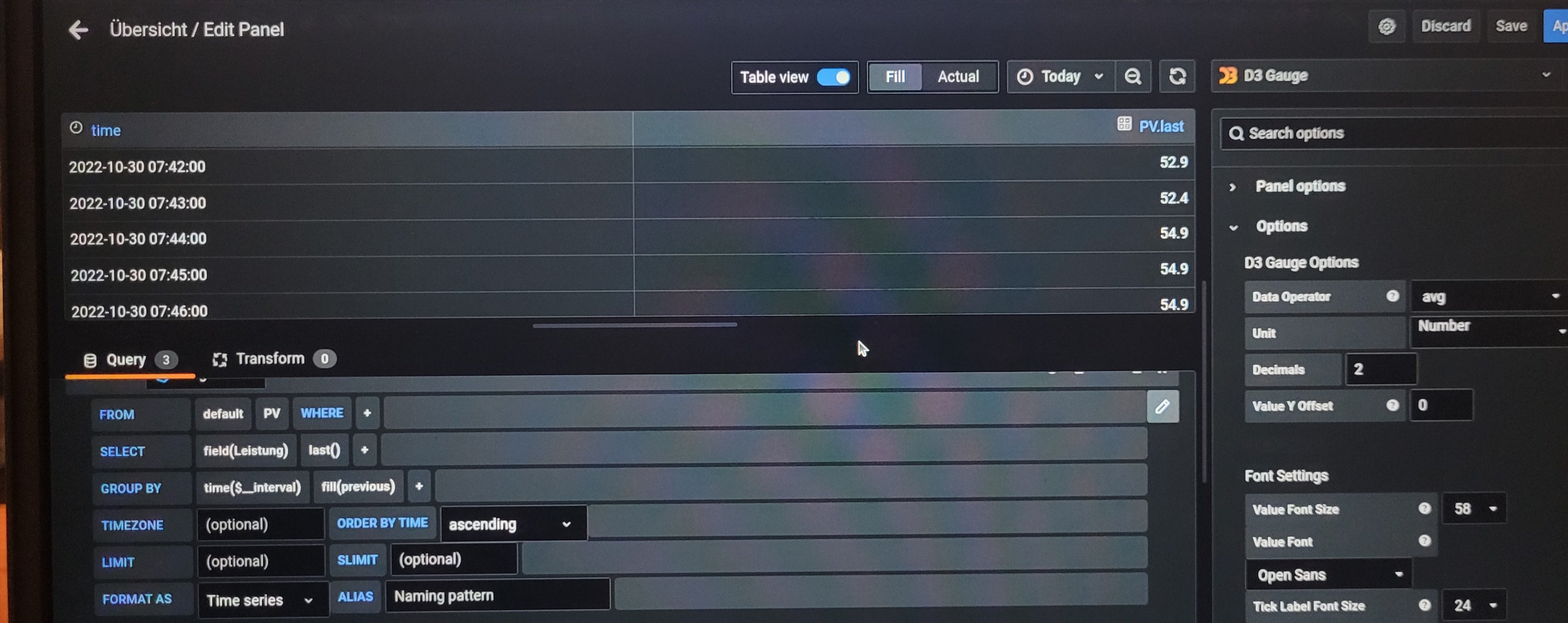

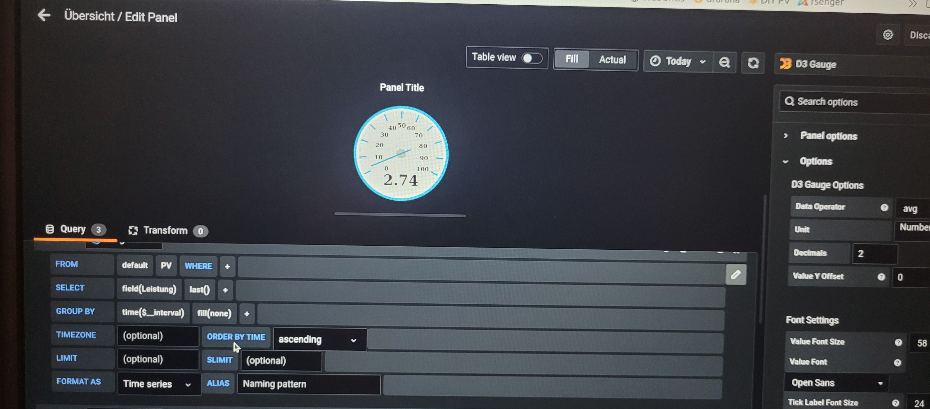

Die Werte die die Anzeige geliefert bekommt stimmen aber angezeigt wird was völlig anderes. Wenn ich fill(none) auswähle wie bei dem Standard Gauge bekomme ich einen extrem niedrigen Wert angezeigt.

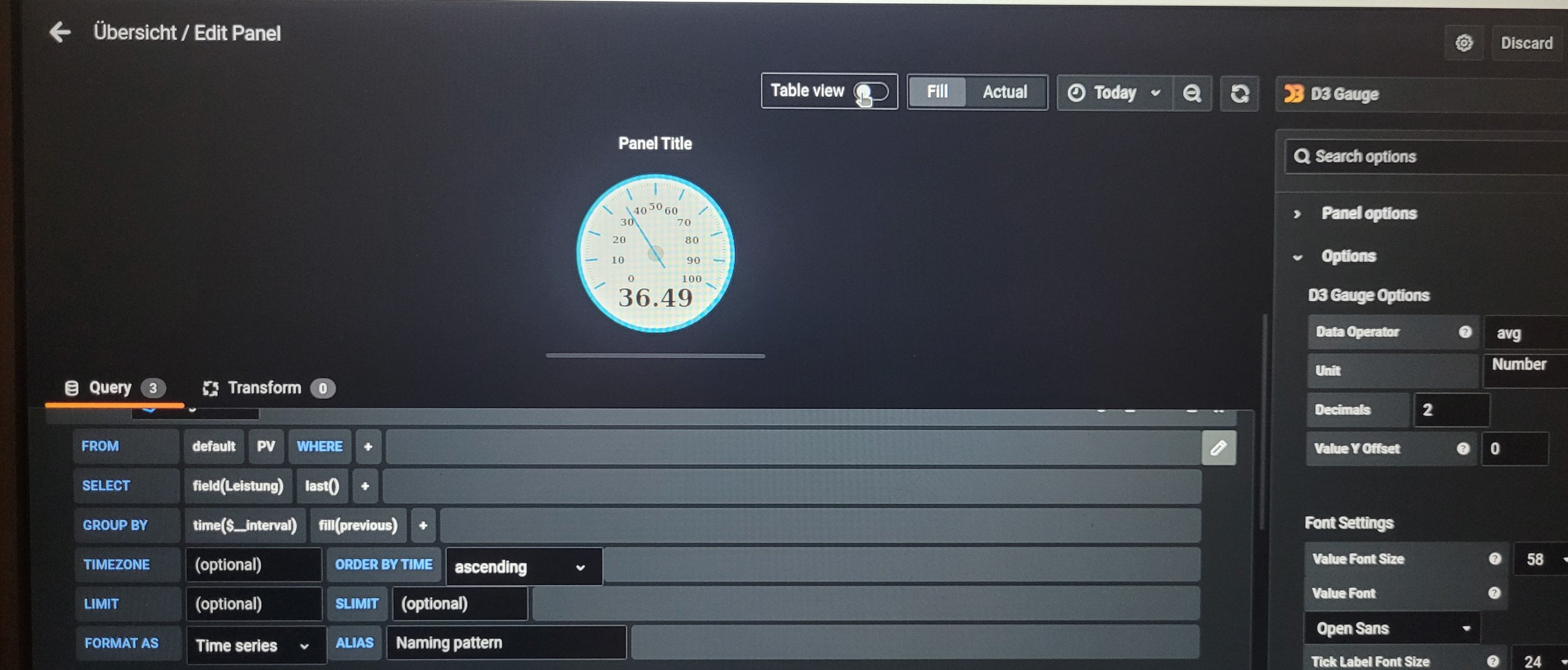

Wenn ich fill (previous) wähle dann liege ich nicht mehr ganz so weit daneben aber es wird immer noch nicht der tatsächlichen Wert angezeigt.
Ich habe das Gefühl das hier irgendwelche gemittelten Werte angezeigt werden und nicht der Aktuelle.

ich benutze diese 3D Gauges nicht, aber ich sehe das in den Einstellungen bei 3D Gauge Operators eine option gibt die da 'Data Operator' heisst und die ist auf 'AVG' = Average = Durchschnitt steht.
Kann es sein das dir der Durchschnitt oder Mittelwert angezeigt wird anstatt der aktuelle Wert?

Besten dank. das war die Lösung. :D
