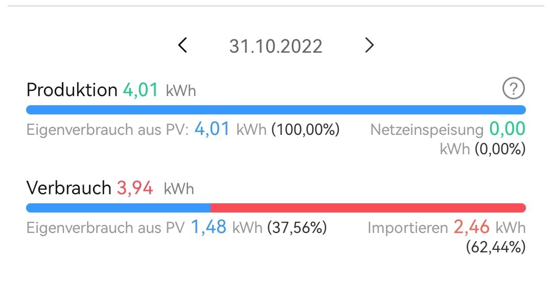

Also bei mir scheinen die Werte der Solaranzeige sowieso nur noch rudimentär zu stimmen. Die Abweichungen sind teilweise gar nicht zu erklären.
Heute z.B. sagt Solaranzeige, dass 1,49 kWh Strom erzeugt worden seien. Der Speicher wurde aber von 5% auf 55% Ladezustand geladen. Das allein braucht mind. 2,5 kWh, zusätzlich zum Stromverbrauch im Haus.
Die Huawei-App zeigt dagegen 4,01 kWh Stromerzeugung, was auch viel plausibler erscheint.
Ich werde demnächst Mal ein paar Werte aus Juni, Juli, August vergleichen, ob da auch so eine große Abweichung zu sehen ist.
Moritz
Moritz
