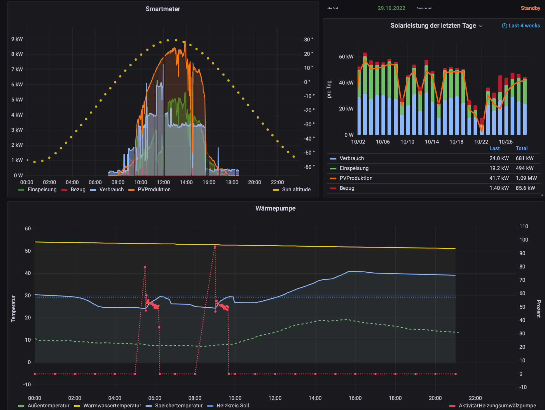

Hab jz. auch die neue Datenbank und somit die Daten der Wärmepumpe im Dashboard integriert (Screenshot anbei).

qwertz747 hat geschrieben:
Sa 29. Okt 2022, 21:16
Ein sehr schönes Dashboard. Kannst Du das Dashboard als json hier zur verfügung stellen?
Vielen Dank
Ralf
