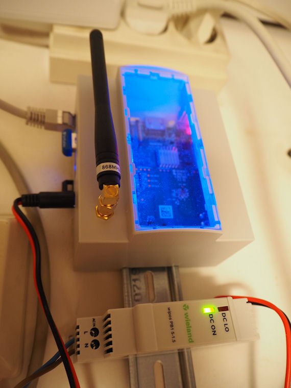

Das ist eine RaspberryMatic. Damit wird der Energiebedarf in der gesamten Wohnung gesteuert.

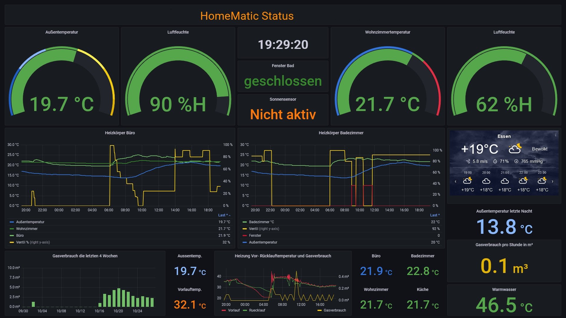

Die Solaranzeige kann alles, was die HomeMatic steuert, visualisieren. Das soll das Bild nur zeigen.

danke für Deine Antwort. Da habe ich vermutlich noch Verständnisdefizite: Wenn die Homematic bspw eine HmIP-PS2 oder -PSM ansteuert (also eine HM-Schaltsteckdose), wie kommt dann die Solaranzeige an die Schaltwerte der Schaltsteckdose, incl. ggfls Wattverbrauch?

Es gibt bei der Homematic eine Erweiterung, die heißt XML-API. Darüber kann man so gut wie alle Daten, die innerhalb der HomeMatic zur Verfügung stehen, auslesen. Selbst den Öffnungsgrad der Heizkörperventile kann man auslesen. Einfach alles. Suche im Internet einmal nach "HomeMatic XML-API"
