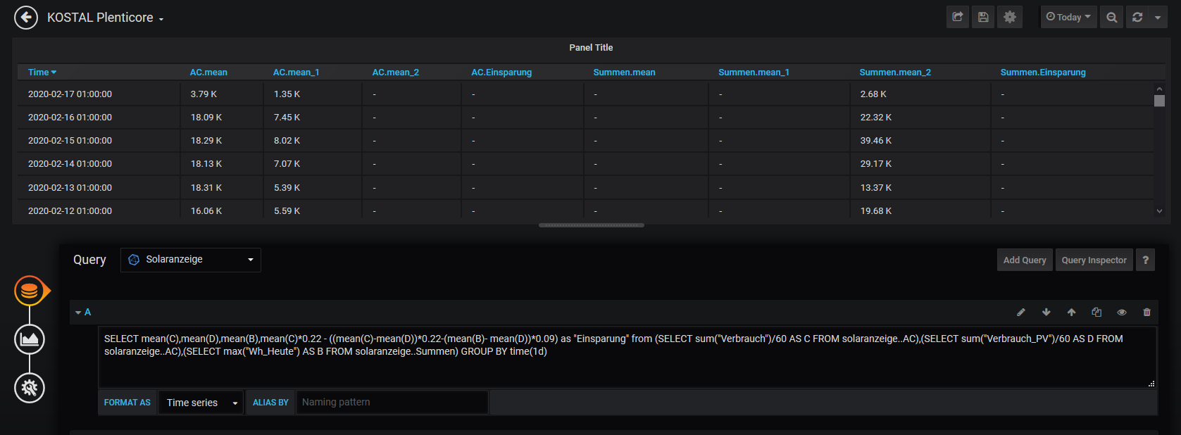

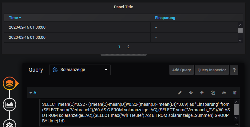

Vielen Dank für diese Anleitung, genau nach sowas habe ich gesucht!
Es ist aber bei mir nicht möglich auf diese Weise zwei Werte aus verschiedenen 'Measurements' miteinander zu verrechnen:
Erklärung:
Ich berechne die jeweilige "Ersparnis des Tages", basierend auf dem Eigenverbrauch, dem Gesamtverbrauch und den Stromtarifen.
Ich verwende dazu zwei Zahlen aus dem Measurement "AC" und eine Zahl aus dem Measurement "Summen". Der Aufbau der Query ist analog zur Anleitung, bloss das meine Rechnung noch etwas umfangreicher ist als blosse Addition. Die eigentliche Rechnung spielt aber keine Rolle, denn sobald ich den Wert aus dem zweiten Measurement "Summen" (mean(B)) durch eine einfache Zahl ersetze (13.5) funktioniert die Rechnung einwandfrei und ich erhalte einen Wert.
Meine Query lautet analog der Anleitung:
SELECT mean(C)*0.22 - ((mean(C)-mean(D))*0.22-(mean(B)- mean(D))*0.09) as "Einsparung" from (SELECT sum("Verbrauch")/60 AS C FROM solaranzeige..AC),(SELECT sum("Verbrauch_PV")/60 AS D FROM solaranzeige..AC),(SELECT max("Wh_Heute") AS B FROM solaranzeige..Summen) GROUP BY time(1d).
Ergebnis: Zur Fehlersuche habe ich als erstes mal die einzelnen Werte mitausgegeben, mit:
SELECT mean(C),mean(D),mean(B),mean(C)*0.22 - ((mean(C)-mean(D))*0.22-(mean(B)- mean(D))*0.09) as "Einsparung" from (SELECT sum("Verbrauch")/60 AS C FROM solaranzeige..AC),(SELECT sum("Verbrauch_PV")/60 AS D FROM solaranzeige..AC),(SELECT max("Wh_Heute") AS B FROM solaranzeige..Summen) GROUP BY time(1d)
Ergebnis-2: Die Werte B, C und D sind alle da, aber auf verschiedenen Zeilen, aber mit denselben Timestamps. Meine Vermutung ist, dass solange die Werte auf verschiedenen Zeilen liegen, werden sie auch nicht miteinander verrechnet, daher kein Ergebnis.
Frage:
Wie bekomme ich die Zahlen trotzdem miteinander verrechnet? / Wie bekomme ich die auf dieselbe Zeile?
Vielen Dank für eure Tipps/Hilfe

Nachtrag:
Nach weiteren Recherchen ist mir aufgefallen, dass wenn ich in Grafana dieselbe Query mit dem Format "Time series" starte, ich das "Zeilenproblem" nicht mehr habe (siehe Screenshot). Jedoch werden die Werte Measurement-übergreifend nicht verrechnet.
Ich vermute es ist nicht möglich auf diese Weise Daten verschiedener Measurements zu verrechnen.

- Beiträge: 6596
Re: Einführung in Influx und Grafana mit 2 WR
Der Trick bei der Anleitung von PV9,92 war, dass Zwischenspeichern der Daten in eine Variable. Das Vermisse ich bei Deiner Schilderung. Hast Du das beachtet?

Hi Ulrich,
danke für die Antwort.
Ich dachte das hätte ich getan, mit der Zuweisung an die Variable B, C und D ([..] AS B, [..] AS C, [..] AS D):
nach dem Muster:
SELECT mean(Variable1)*0,22 [..] AS Ergebnisvariable FROM (SELECT YY AS Variable1).
Erkenntnis:
Aber ich glaube ich kenne jetzt den Fehler: ich beziehe die Daten der Variablen (B, C und D) zwar aus verschiedenen Measurements ("Summen" und "AC"), aber aus der gleichen Datenbank ("solaranzeige"). Die Anleitung bezieht sich aber auf verschiedene Datenbanken ("solaranzeige" und "solaranzeige_1"), vermutlich funktioniert der Trick mit den Variablen nur über mehrere Datenbanken hinweg, nicht innerhalb derselben DB (?)
nach dem Muster:
Erkenntnis:
