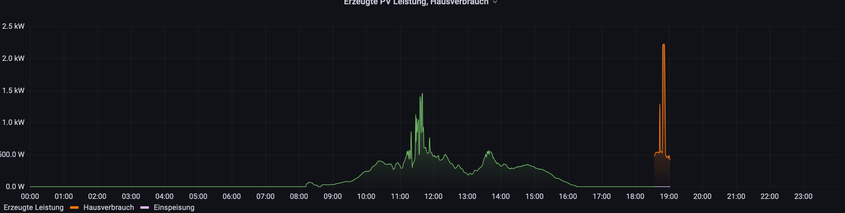

Möglichkeit um Hausverbrauch, Netzbezug bzw. Einspeisung in meinem Diagramm darstellen. (siehe Anhang)

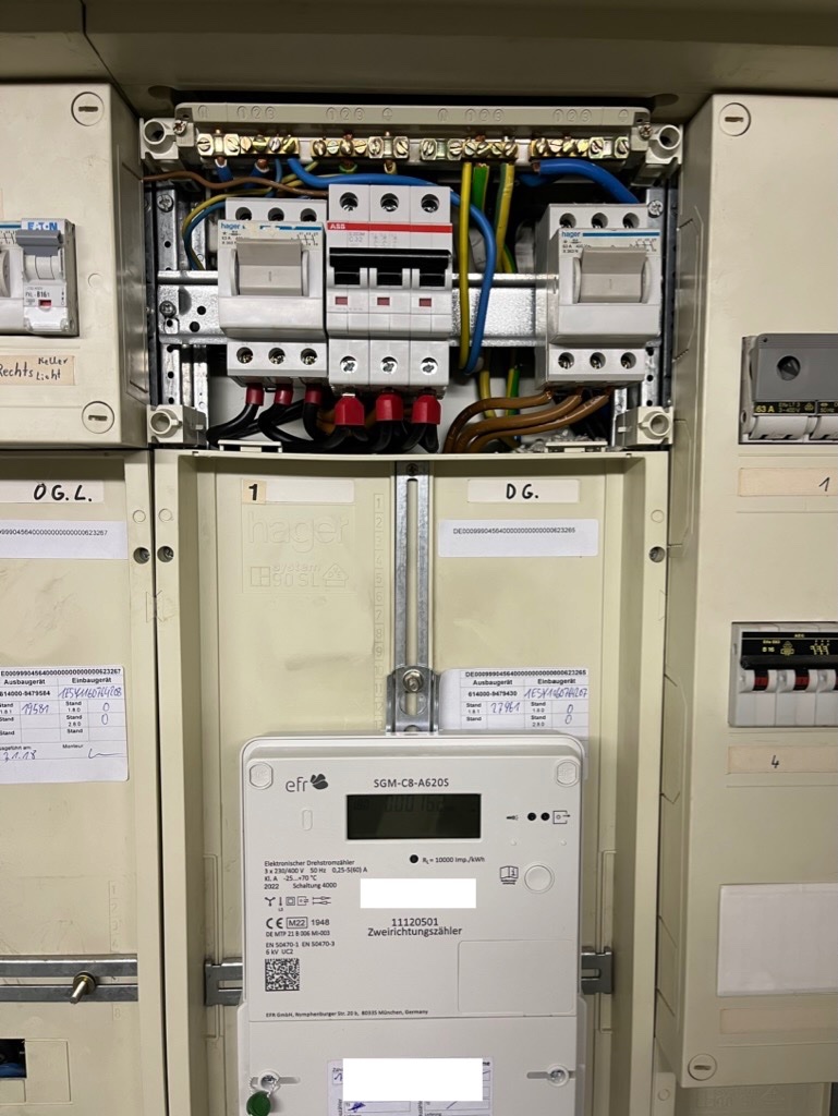

3. Mir wurde im Forum der IAMMETER WEM3080T empfohlen = Mit ziemlicher Sicherheit nicht mehr genug Platz im Hauptzählerschrank (siehe Anhang), des Weiteren muss auch hier die Installation von einem Elektriker durchgeführt werden = teuer und nicht zeitnah durchführbar

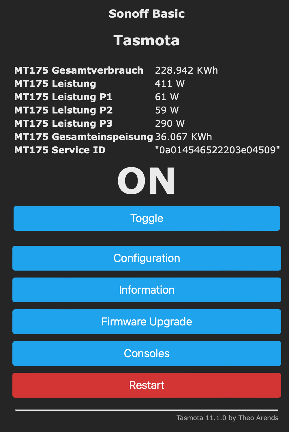

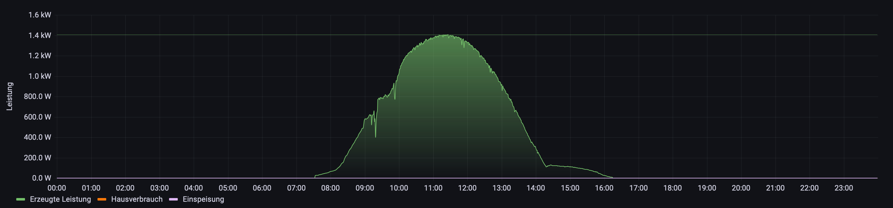

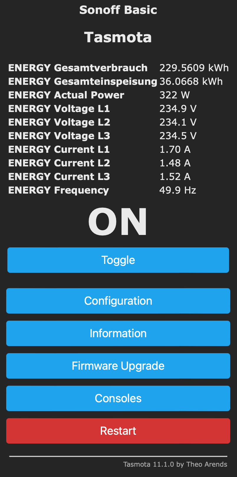

Heute ist der Lesekopf angekommen. Eingerichtete ist auch alles und mir werden die ersten Werte in Grafana dargestellt :) Ich habe dazu nicht das Script von meinem Zähler genommen, da es hier nicht funktionierte. Die Werte werden zwar auf der Tasmota Oberfläche korrekt dargestellt (siehe Anhang), landen jedoch nicht in der Solaranzeige. https://tasmota.github.io/docs/Smart-Me ... er-metrics
>D
>B
->sensor53 r
>M 1
+1,3,s,16,9600,ENERGY
1,77070100010800ff@1000,Gesamtverbrauch,kWh,Total,4
1,77070100020800ff@1000,Gesamteinspeisung,kWh,Supply,4
1,77070100100700ff@1,Actual Power,W,Power,0
1,77070100200700ff@1,Voltage L1,V,Voltage,1
1,77070100340700ff@1,Voltage L2,V,Voltage_L2,1
1,77070100480700ff@1,Voltage L3,V,Voltage_L3,1
1,770701001f0700ff@1,Current L1,A,Current,2
1,77070100330700ff@1,Current L2,A,Current_L2,2
1,77070100470700ff@1,Current L3,A,Current_L3,2
1,770701000e0700ff@1,Frequency,Hz,Freq,1
Also habe ich das Script aus dem Beitrag hier genommen: viewtopic.php?p=19082#p19082
>D
>B
=>sensor53 r
>M 1
+1,3,s,0,9600,MT175
1,77070100010800ff@1000,Gesamtverbrauch,KWh,E_in,3
1,77070100100700ff@1,Leistung,W,P,0
1,77070100240700ff@1,Leistung P1,W,L1,0
1,77070100380700ff@1,Leistung P2,W,L2,0
1,770701004c0700ff@1,Leistung P3,W,L3,0
1,77070100020800ff@1000,Gesamteinspeisung,KWh,E_out,3
1,77070100000009ff@#,Service ID,,Meter_id,0|

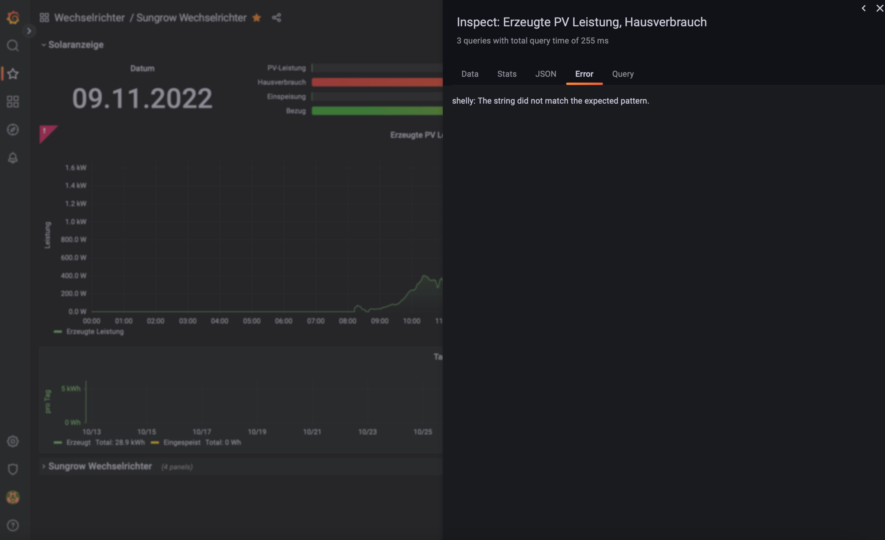

Jetzt meine Frage. In dem einen Moment sieht alles schön aus (siehe Anhang) und im nächsten Moment erhalte ich einen Error in der Grafana Oberfläche (siehe Anhang) und es werden keine Werte dargestellt. Error: the string did not match the expected pattern
Hast du eine Idee dazu?

Ich habe gestern alles auf einem Pi400 mit der 64Bit Image neu aufgesetzt. Bis jetzt kam dieser Fehler nicht noch einmal. Ich würde sagen es passt jetzt.
Eine Verständnisfrage: Wenn im Multiregler-Betrieb nur alle 60s aktualisiert werden kann (Ich habe 4 Geräte), dann gehen teilweise Leistungswerte verloren. Wenn innerhalb der 60s z.B. ein Kaffe gezogen wurde, dann springt der Verbrauch in der Tasmota Oberfläche für 30s auf auf 2KW. Dieser Ausschlag erscheint jedoch nicht in Grafana. Lässt sich das irgendwie umgehen?
