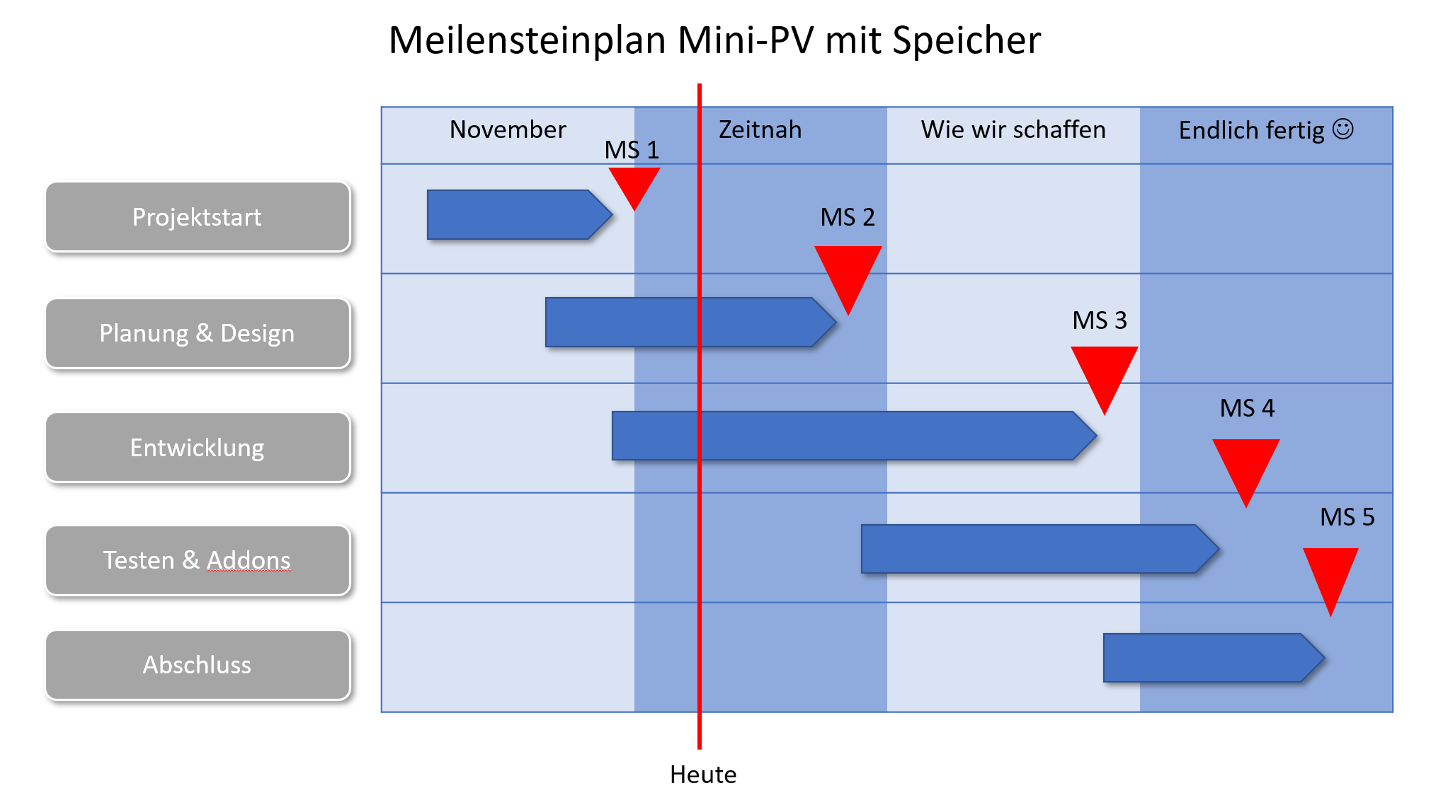

Grober Plan - wir arbeiten nicht nach Zeit, geben dennoch unser Bestes!
Meilensteine
Meilensteine
Update_15-11-2022:
Meilensteine_Update15-11-2022

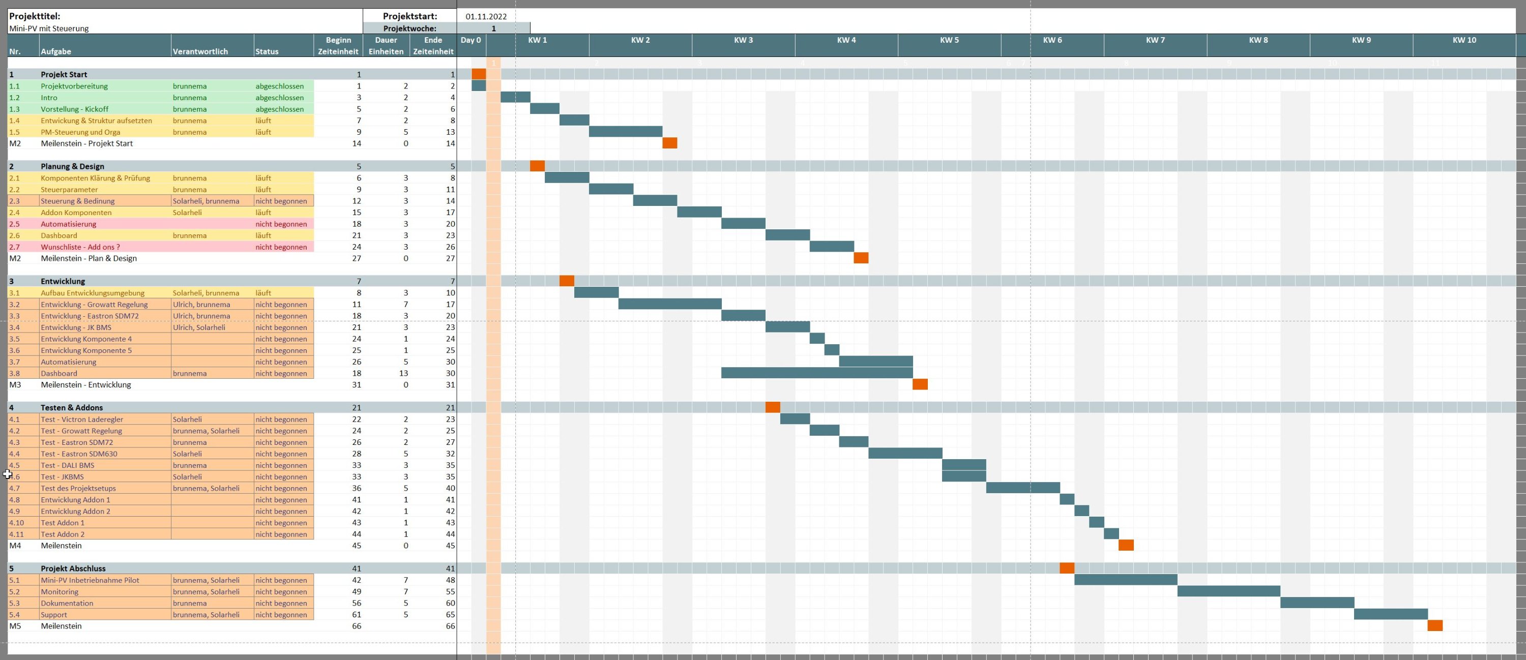

der Projektplan Entwurf mit den Aufgaben ist da!
Ich versuche das nun Mal über die Antwortfunktion und könnte mir vorstellen, dass dann Beiträge editiert werden, um sie mit Updates zu versorgen.
Entwurf - Projektplan:
Ich behalte mir generell hier im Entwickler-Bereich das Recht vor, durchaus Beiträge zu editieren oder auch an andere Stellen zu verschieben!
Update 15-11-2022:

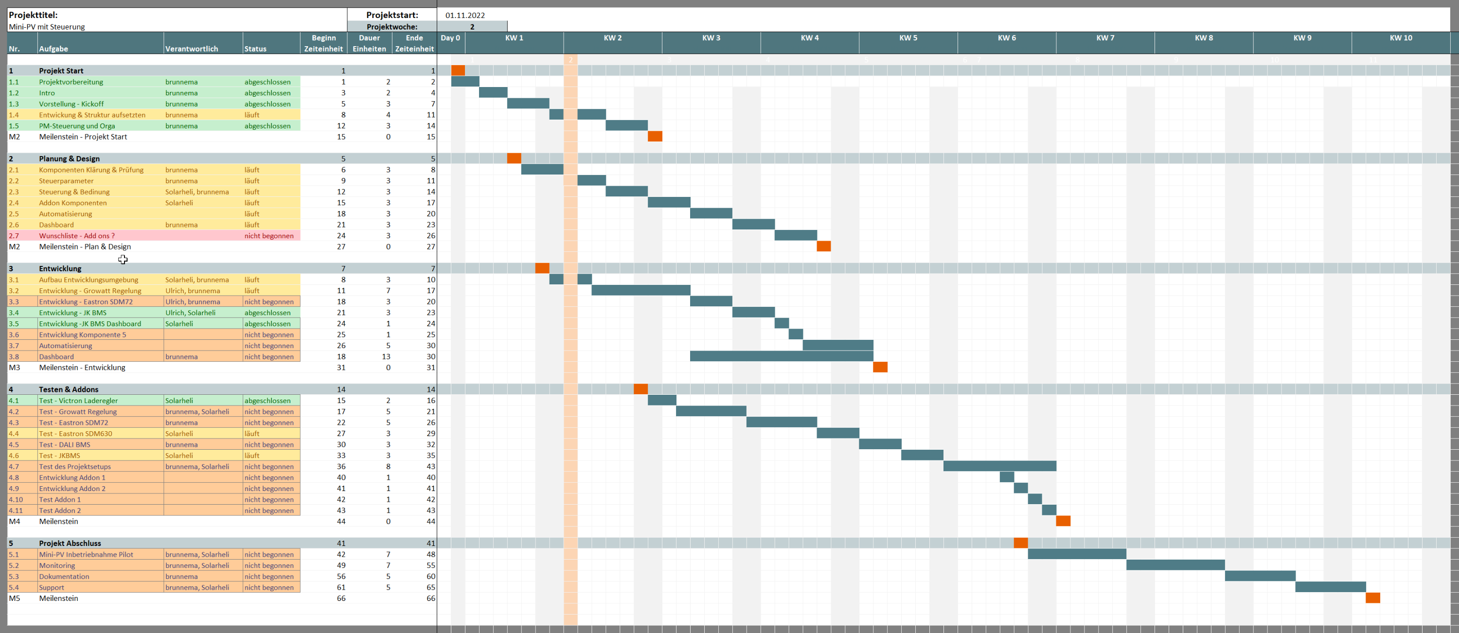

Projekt- Update 15_11_2022
alle die das Projekt mit verfolgen und sich ebenfalls mit diesem oder ähnlichen Setups beschäftigen, stelle ich hiermit ein kurzes Update zur Verfügung.
Aus Projektsicht läuft es wirklich gut und ich hätte nicht gedacht, dass die Fortschritte auch so schnell und Effizient voranschreiten – zu aller Erst herzlichen Dank an Solarheli und Ulrich für die tatkräftige Unterstützung!
Hier sind wir auch schon beim Punkt, wie ursprünglich von mir angedacht, findet doch sehr viel Entwicklungsarbeit im Hintergrund statt und es macht auch nicht wirklich Sinn, dies unbedingt in der „Unhandlichkeit“ über Foreneinträge zu machen. Wir nutzen viel andere Ressourcen, wie Mail, Chat, Meeting-Tool und Fileshare um uns Daten/Informationen zu teilen.
Im ersten Beitrag werde ich die „Diagramme“ updaten, das hält die Übersicht hier schlank und sorgt für mehr Übersicht durch aktuelle Infos/Bilder/Daten und von daher sind hier mehr Updates über den Stand als die Tatsächliche Entwicklung zu sehen.
