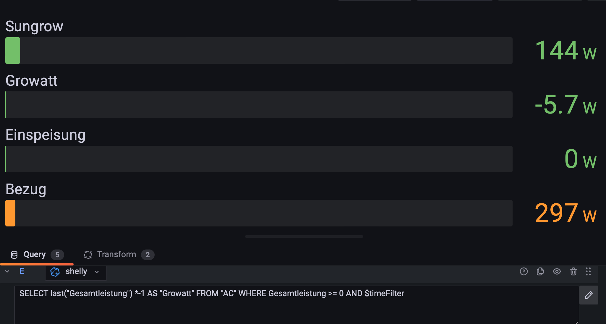

- Bildschirmfoto 2022-11-17 um 10.11.59.png (64.25 KiB) 1873 mal betrachtet
Re: Negative Werte ausblenden.
Habe ich so eingefügt, jedoch ohne Erfolg (siehe Anhang)mdkeil hat geschrieben: ↑Do 17. Nov 2022, 10:04PS: ist das *-1 standard oder hast du das eingefügt?Code: Alles auswählen
SELECT last("Gesamtleistung") *-1 AS "Growatt" FROM "AC" WHERE Gesamtleistung >= 0 AND $timeFilter
die *-1 muss raus.

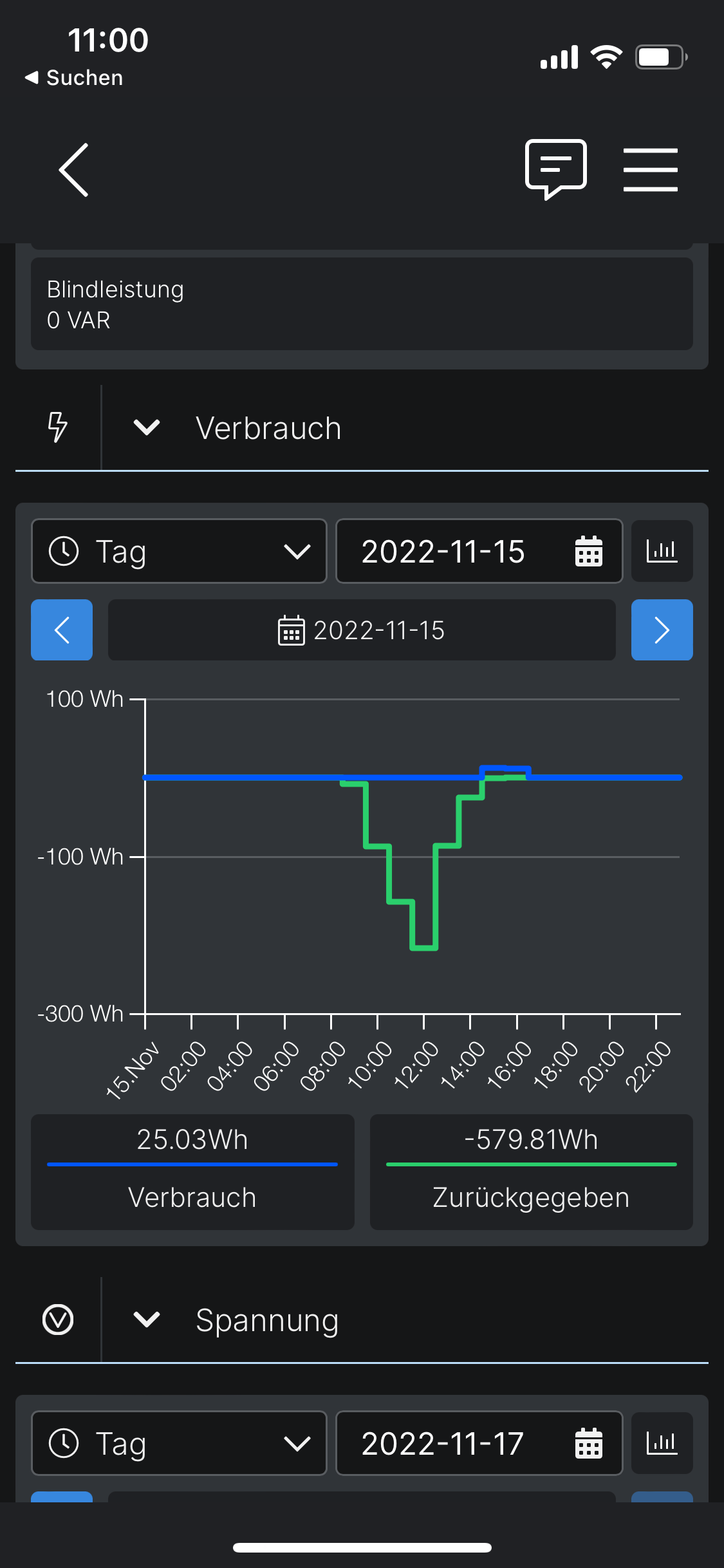

Naja von sollen oder wollen ist ja nicht die Rede. die Werte kommen ja bereits negativ in der der Datenbank an. Deshalb ja auch *-1 um daraus positive Werte zu zaubern.
Shelly jedenfalls interpretiert negative Werte als Ertrag und positive Werte als Bezug. In der App wird es dann auch korrekt angezeigt (siehe Anhang).
Ich überleg schon die Kabelklemme im 180grad zu drehen. Dann stimmt es zwar nicht mehr in der Shelly App, aber ich könnte in solaranzeige >=0 anwenden um negative Werte auszublenden.
Ich kenne aber meinen inneren Monk…wenn ich es falsch herum installiere, werden für immer meine Finger kribbeln
Keine Ahnung wie ich das lösen soll.
