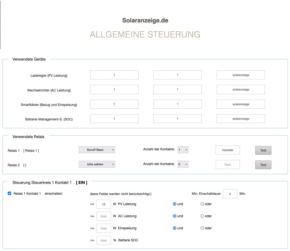

kannst du bitte einmal ein Screenshot von der 1. Seite der Automation hier posten?
flyergeke
Beiträge: 6
Registriert: Fr 11. Nov 2022, 16:54
Re: Automation mit Sonoff BASIC will einfach nicht
Beitrag von flyergeke »
Beiträge: 1929
Danksagung erhalten: 94 Mal
WIE soll die bei den Einstellungen auch gehen?Alles auf "1"?? :?
ausserdem...Gross/Kleinschreibung beachtet? Sonst lauert da die nächste Falle

danke für die Antworten.
Ja, ich hab irrtümlich bei Regler Nummer, die Regler ID eingetragen. :shock:
Jetzt sieht mein Log schon vieeeel besser aus:

Das Relais schaltet mit dem Test-Button zwar immer noch nicht, aber zumindest dann wenn die Bedingung erfüllt ist.
Die Werte Bezug und Einspeisung sind jedoch nicht abrufbar, deshalb vermutlich die Fehlermeldung.
Heute bringt meine PV auf Grund des Wetters keine Leistung, deshalb auch kein Wert bei Einspeisung (zuerst wird der Akku geladen).
Sollte da dann nicht "0" stehen?

Dein GoodWe ET kann weder Einspeisung noch Bezug ausgeben. Deshalb kannst Du die Werte auch nicht benutzen. Dazu benötigst du einen Stromzähler. Bitte nehme die Werte bei SmartMeter und Batterie-Management heraus. Dann kommen auch keine Fehlermeldungen. So langsam näherst Du dich dem Ziel.
