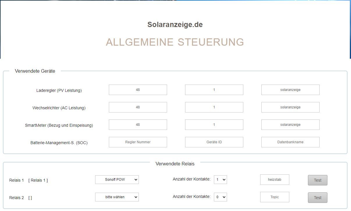

ich klinke mich hier mal ein, weil ich das gleiche Problem habe. Ich bekomme doch die Werte für Einspeisung und Überschuss über den WR. Diese sind doch in der Datenbank... Warum sagt denn das Script, dass die Werte nicht vorhanden sind?

Kannst du bitte einen Screenshot von der Konfigurationsseite der Automation hier posten?
Wichtig ist der obere Teil.

hier ist der fehler, wenn man auf test klickt

das wird an deiner komischen Einstellung liegen...überleg mal ...Regler 48 ist Growatt?..also der G ist dann WR , Zähler und Laderegler in Personalunion?
hmmmmmm...
Wenn da nur ein WR hängt, dann mach den Rest da oben raus...oder benenne die DB und Regler NR UND die ID dann korrekt, sonst wird das nix auf Dauer :D

das ist mir durchaus klar, jedoch kommen doch alle Werte in der Datenbank "solaranzeige" zusammen ?! Wie komme ich also da ran?
Der Smartmeter ist doch mit dem WR verbunden und ist nicht extra an solaranzeige dran!
Wahrscheinlich habe ich einen Denkfehler, aber eventuell kann es ja jemand versuchen zu erklären bzw. helfen wie es funktionieren soll/kann?
das es nicht geht, sehe ich leider ja selbst :-(

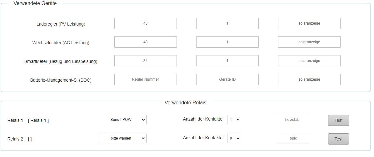

ich habe nun Smartmeter mit 34 (SDM630), jedoch der Geräte-ID 1 vom WR eingebunden und er spuckt Werte aus!

jedoch sind die Werte komisch...die Batterie speist gerade ein und er zeigt trotzdem Bezug/Einspeisung mit der AC Leistung an?!
nun fehlt mir nur noch die Batterie? wie könnte ich das lösen?

Das bekommst du mit den Geräten leider nicht geregelt. Der SDM630 gibt den Bezug und die Einspeisung nicht mit 2 Werten aus, sondern mit einem Wert positiv / negativ. Dafür ist die Automation leider nicht ausgelegt.
Nur der Growatt funktioniert. Zusammen mit dem SDM630 bedauerlicherweise nicht.
