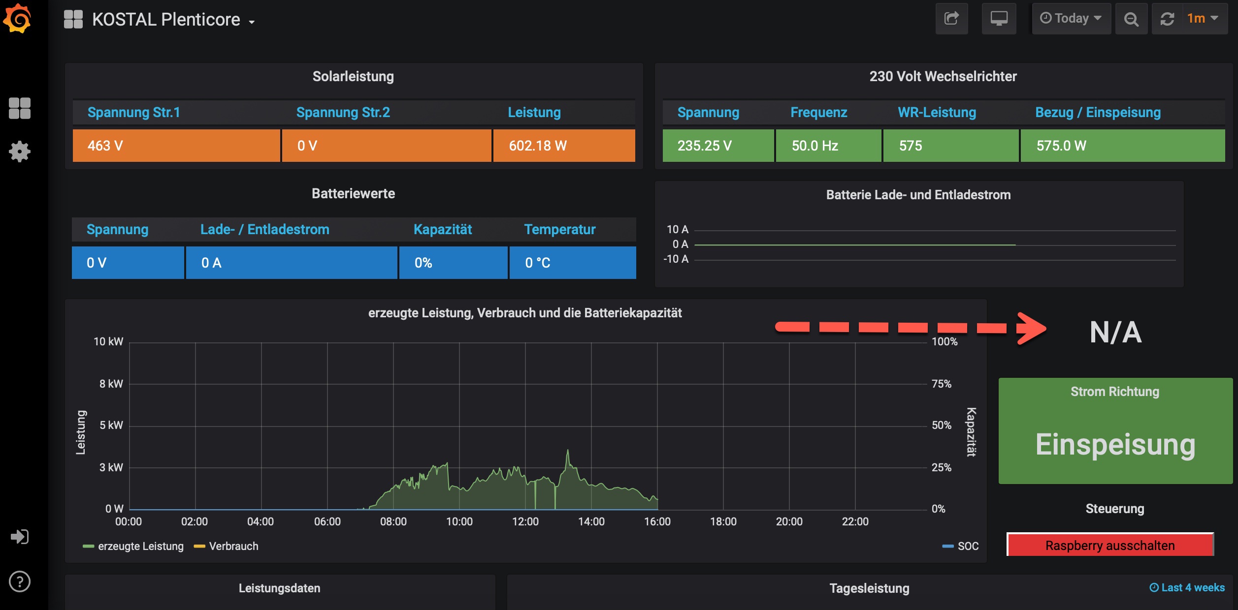

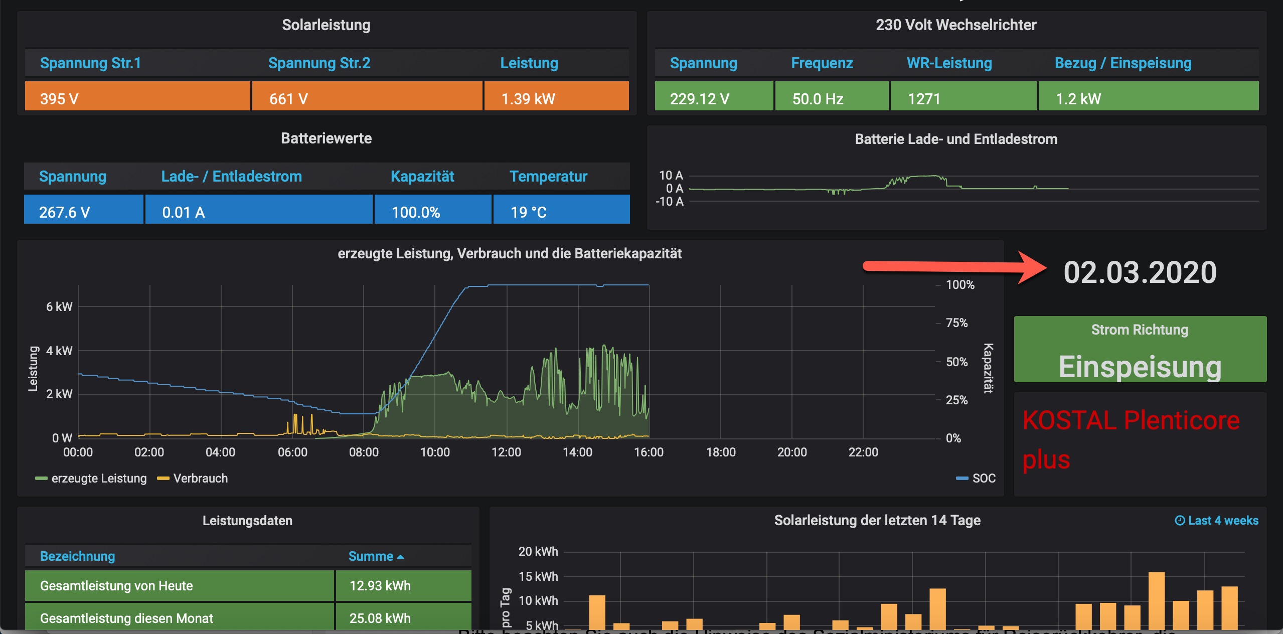

Ich habe noch eine Frage :
bei mir steht hier N/A, müsste aber ja eigentlich das Datum stehen oder ?
Wo kann ich da was einstellen ? Müsste vermutlich ja auch in der Config Datei sein , oder ?
Zumindest in der DemoVIEW ist es so... ?
https://solaranzeige.de:8080/d/99Kostal ... 1m&kiosk=1 Bei mir sieht es so aus :

- Beiträge: 6547
Re: Was muss ich bei einem Kostal Wechselrichter eingeben?
Ja, dort sollte das Datum stehen. Das Datum wird jedoch nur immer zur vollen Stunde übertragen. Bitte warte bis zur vollen Stunde + 1 Minute, dann sollte das Datum dort zu sehen sein. Falls nicht, melde dich bitte per eMail: support@solaranzeige.de
