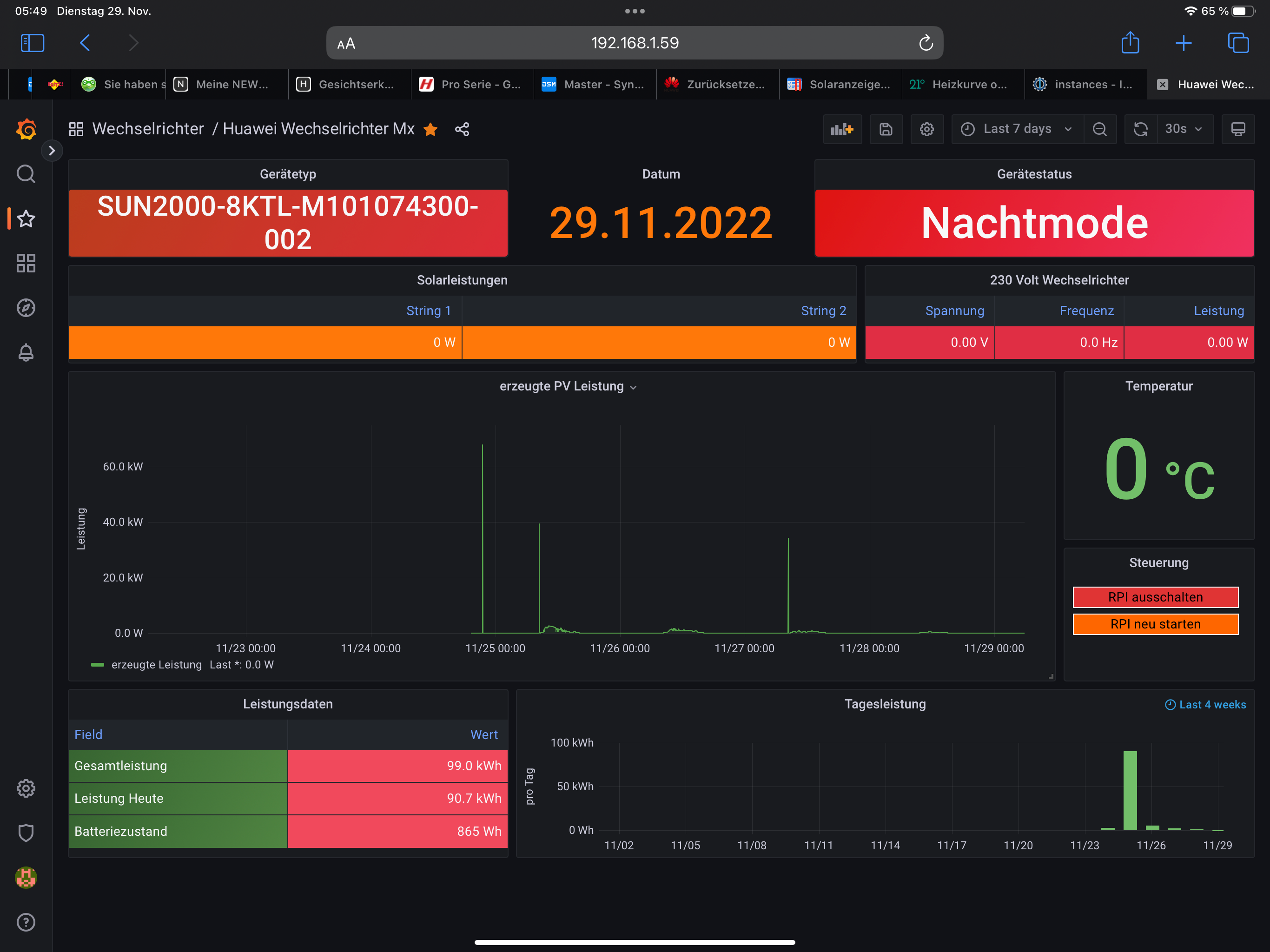

Ich habe die Solaranzeige seit einigen Tagen aktiv. Die Daten Tagsüber scheinen alle richtig zu sein, jedoch bekomme ich extreme Werte beim Start aus dem Nachtmodus und das jeden Tag.
Kann mir jemand helfen wie ich diese Werte entweder unterbinden kann oder wo der Fehler liegt? Nicht nur in der PV-Leistung sondern auch der SOC wert springt z.B. von 2& auf 6550 KWH
