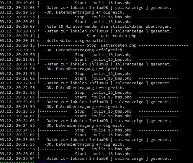

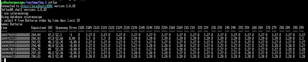

Ich habe heute den ganzen Tag den RaspberryPi am Joulie-16 hängen lassen, obwohl er gemeldet hat, dass keine gültigen Daten empfangen werden (.log-Datei). Und eben schaue ich mir das Grafana Dashboard an und zu meiner Überraschung werden da Werte angezeigt.
Genau genommen hat es aus irgendwelchen Gründen im Laufe eines knappen Tages 7 mal funktioniert, dass Daten empfangen und in die InfluxDB geschrieben wurden.
Die Frage ist jetzt, warum hat das sporadisch geklappt? Ich vermute, dass da durch Zufall ein "vermurkster" Datensatz vom BMS beim RaspberryPi angekommen ist, der aber dem erwarteten Format entsprochen hat. Ist das plausibel?
Angehängt noch 2 Sreenshots von der .log-Datei, wo ein solcher erfolgreicher Moment dokumentiert wurde und ein Datenabruf von der InfluxDB mit den 7 Datensätzen. Ist der Zeitstempel so korrekt? Ich kann damit nämlich nichts anfangen.

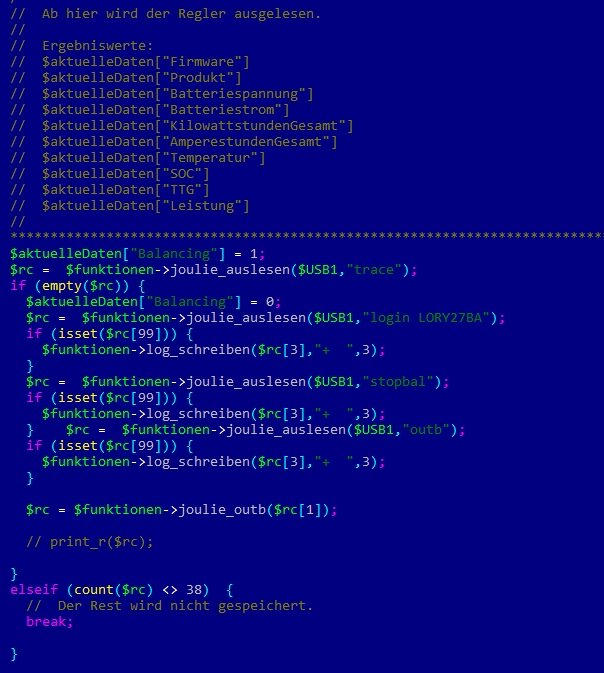

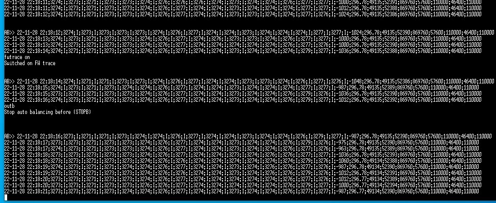

In der Datei joulie_16_bms.php habe ich die Befehle zum Auslesen gefunden. So wie ich das verstehe wird da unter anderem mit OUTB gearbeitet. Das sehe ich auch, wenn ich die Schnittstellendaten anzeigen lasse.
Das sieht dann so aus: Hier fällt die Fehlermeldung auf, dass das Balancen vor dem Ausführen des Befehls "OUTB" nicht gestoppt wurde. Das kann also nicht funktionieren und dementsprechend gibt es auch eine Fehlermeldung im Log und es wird auch nichts in die Datenbank geschrieben: Daraufhin habe ich in der Datei joulie_16_bms.php einfach mal ein bisschen die Befehle vertauscht, und siehe da, plötzlich werden Daten empfangen und in die InfluxDB geschrieben.
Der geänderte Skriptteil sieht so aus: Und im Log sieht es so aus: So funktioniert zumindest mal etwas. Aber dummerweise die Lösung, die ich nicht haben wollte (weil über "OUTB" und nicht über die Trace-Daten und ohne SOC und Kapazität und keine Infos zum Balancerstatus).
