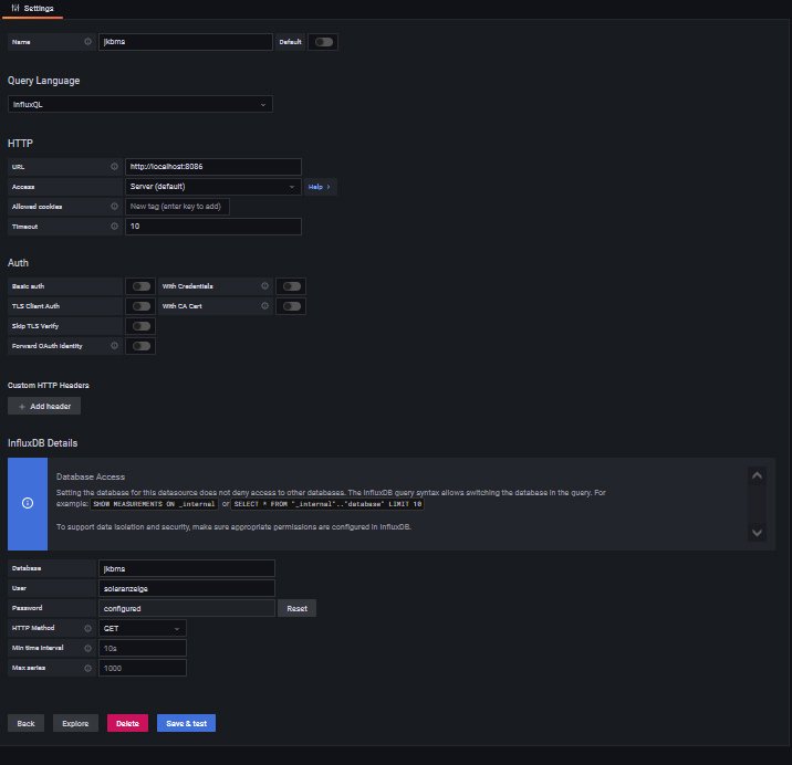

Dann hast du die Influx Datenbank jkbms nicht richtig im Grafana angemeldet. "Add Datasource"
- Beiträge: 6549
Re: Inbetriebnahme JK-BMS über RS485
Kommt ein Fehler, wenn du "save & test" drückst? Der muss beseitigt werden.
Nimm mal "User" und "Password" heraus. Die Felder müssen frei bleiben.

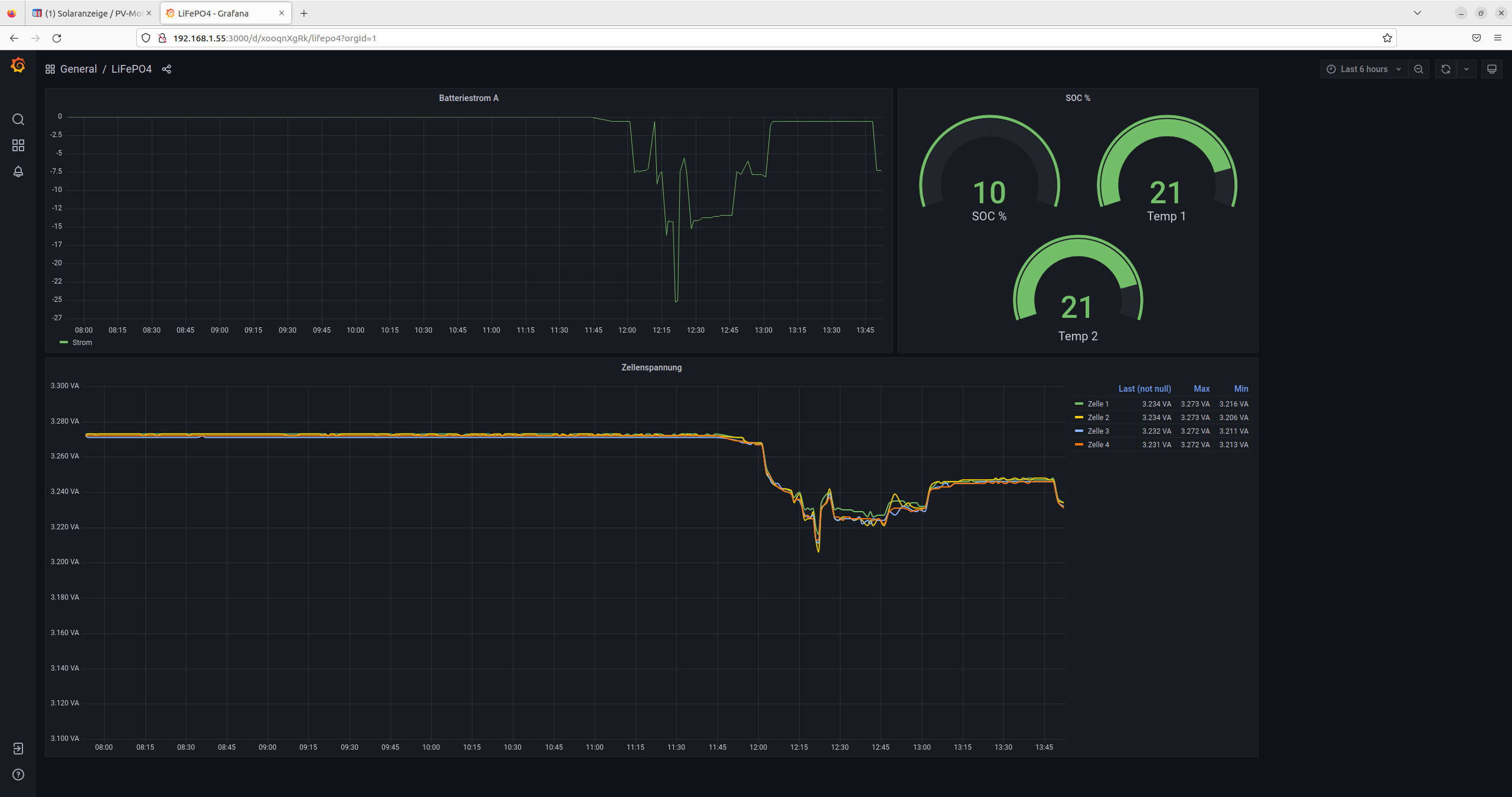

URL muss natürlich eingetragen werden und schon funktioniert es. Hier ein Beispiel wie ich meine neue LiFePO4 entlade.
Ulrich und sralus vielen Dank für die UnterstützungRe: Inbetriebnahme JK-BMS über RS485

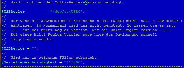

Hier einmal meine 4.user.config.php file.
Ich habe ausprobiert unterschiedliche USB Stecker zu verwenden, jedes mal die geschwindigkeit entweder mit // oder unkomntiert auf 115200 gelassen.

Als erstes der Versuch das JKBMS als Single ans laufen zu bringen. Verbindung zum Pi über lokales Netzwerk funktioniert, Dashboard ist aktiv es kommen aber keine Daten vom BMS.
Hier mal screenshot von a) user.config.php und b) lsusb, usb-devices:
[sc user.JPG[/attachment]
Leider geht es nicht aus dem Editor (hier mcedit) per ssh Text mit CTRL C CTRL V zu kopieren
RS485 Adapter ist da, am BMS angeschlossen.

Bei dir ist weit und breit kein RS485 Adapter mit FTDI Chipsatz zu sehen. So wie es aussieht, wird er nicht erkannt.
