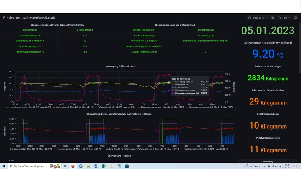

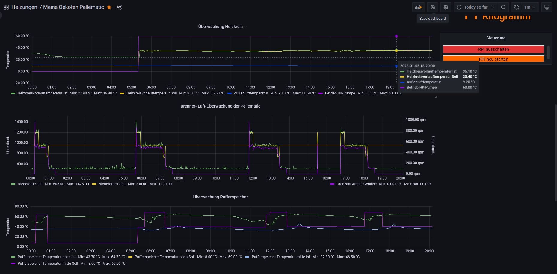

Dank Ulrich und seinem 100%igen Einsatz konnte das gewünschte Projekt "eine Oekofen-Pelletheizung" in die Solaranzeige zu integrieren
umgesetzt werden
. Mein Beitrag, als php-Dummy, dazu war mehr als gering, da ich nur einen Raspi (mit der neuesten Version der Solaranzeige) und meine Pellematic zur Verfügung gestellt habe.
Darum nochmal ein großes Dankeschön an Ulrich, für die Arbeit und Zeit, die du mal wieder für dieses Projekt investiert hast.
Ich habe euch mal meine erstellte Version zur Visualisierung meiner Pelletheizung als Bilder hier beigefügt, damit ihr mal einen kleinen Einblick bekommt, wie so etwas aussehen kann. Natürlich ist auch hier noch etwas austesten angesagt, damit die gewünschte Optik und die Signale vernünftig und auch korrekt eingebunden werden.
Sollten Fragen, oder Anregungen dazu bestehen dann bitte einfach melden
umgesetzt werden
gsfahrer
Hans-Jürgen
