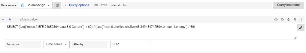

Hallo @bogeyof,
kannst Du mir noch einmal bei einer Fragestellung helfen. Ich verwende ja Deinen Codeschnipsel ergänzt um Deine AT geführte Steuerung des Silent Mode über die shelly_math.php.
Nun würde ich gerne zusätzlich zu Shelly und Heishamon noch meine Sensostar U auslesen und unter WP in die Shelly Influx schreiben.
Dieser meldet seine Werte im IOB unter mbus.1.EFE-24650364.data
Insbesondere geht es um den Wert mbus.1.EFE-24650364.data.3-0-Current
Diesen möchte ich dann durch mqtt.0.shellies.shellyem3-349454747B0A.emeter.1.power teilen um auf den COP zu kommen.
Die Berechnung SELECT (last("Heat_Energy_Production") / 60) / (last("Heat_Energy_Consumption") / 60) FROM "WP"
mit den Jeisha Werten aus Hesihamon bekomme ich hin, das sind aber wünsch Dir was Marketingwerte
Könnte man die Berechnung auch gleich in der _math durchführen und den COP in die Influx schreiben ?
Meine Shelly_math habe ich mal angefügt.
Rainer
Rainer

Das habe ich leider nicht verstanden. Die Werte im IOB, werden diese auch in einer InfluxDB gespeichert? Oder wo sollen die Werte herkommen?RainerL hat geschrieben: ↑Fr 30. Dez 2022, 13:56Dieser meldet seine Werte im IOB unter mbus.1.EFE-24650364.data
Rainer
shelly_math.php
Wenn die Werte irgendwie im Zugriff sind (in der Datenbank), dann wäre es ein Leichtes, diese zu verrechnen und in die Datenbank unter WP zu schreiben.
Aber wie man Werte aus IOB abgreift, das weiß ich nicht. Ich denke man kann via MQTT die Daten schicken und in der Solaranzeige abgreifen und speichern. Das habe ich jedoch noch nicht gemacht.
Zuerst müssen die Werte also in der Solaranzeige landen, dann könnte ich mit der Berechnung und evtl. dem Auslesen der Werte aus der Datenbank weiterhelfen...

IOB hat einen Influx Adapter um in eine Influx DB zu schreiben.
In der DB Solaranzeige habe ich die Werte drin. Genausogut kann ich sie aber auch in die Influx Shelly schreiben.

Na ja, da fehlt auch ein "from measurement...". Wenn die Measurements schon so heißen wie Du geschrieben hast, dann muss es darunter noch einen Wert geben, auch wenn dieser dann vielleicht immer Value heißt.
Geh doch Mal in die Konsole, rufe Influx auf und mache einen select * from measurementname limit 5...
Wenn die obigen Bezeichnungen Measurements sind, dann geht die Berechnung in einem Select nicht, es lassen sich keine Werte aus unterschiedlichen Measurements in einem Select verrechnen. Dazu könnte man Transform benutzen, aber zuerst müssen wir wissen, wie das Field heißt und nicht nur das Measurement.

Um irgendetwas Vernünftiges zu machen, brauche ich erst wie beschrieben die Namen der Felder und der entsprechenden Measurements. Mir ist nicht klar wie das Measurement und der Feldname nun exakt heißen...

Ich doktore da noch dran rum. Ich bekomme die Werte nicht vernünftig in ein measurement.
Abfragen kann ich sie als value mit : SELECT "value" FROM "mbus.1.EFE-24650364.data.3-0-Current"
und wenn ich im IOB einen Alias "AC" setze landen die Werte auch im measurement AC der Shelly, aber der Feldname ist Murks.
