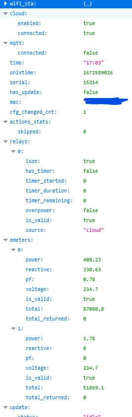

Als Gerätenummer habe ich "31" gewählt. Die Shelly-Oberfläche und der Status sind im Anhang.

Danke. Aus Deiner Antwort geht für mich nicht ganz hervor, warum Du Leistung_VerbrauchGesamt_S (zweite Phase) nicht nutzen kannst? Steht da in der Datenbank kein vernünftiger Wert drin oder ist der Wert falsch?
Aus dem Status lese ich heraus, dass die Werte wie erwartet ausgelesen werden können, sie sind im Status-Json enthalten. Jetzt eben nur noch die Frage, wo genau ist das Problem, Feld ist zwar da, aber Wert fehlt oder ist falsch?

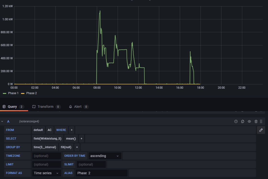

vielleicht mache ich noch einen Fehler in den Einstellung bei Grafana (bin da kein "Profi"), aber so sieht es für mich aktuell aus:
Das erstes Bild zeigt den zeitliche Verlauf der Wirkleistung von R - passt für mich.
Das zweites Bild zeigt den zeitl. Verlauf für "S"- dort sind alle Werte über den ganzen Tag "0", obwohl da def. Verbrauch war/ist, da Spülmaschine - die Shelly-Oberfläche zeigt es uns ja auch.
Eevntuell auch nur eine Einstellung, die ich nicht "sehe"
Re: Shelly EM (nicht 3EM) - Tasmota erforderlich
und in der Datenbank "solaranzeige4" steht bei unter AC bei Wirkleistung_S auch tatsächlich immer nur "0" - siehe Bild

Seltsam. Laut php-Skript werden die Werte richtig in Wirkleistung_R / _S / _T geschrieben. Auch landen diese dann in der Datenbank. Wirkleistung_S ist ...emeters:1:power, das sollte eigentlich laut dem Status-Json gemeldet werden.
Es ist das gleiche Skript wie für den Shelly 3EM, es gibt keine explizite Abfrage für den Typ, bei mir kommen alle 3 Werte in Wirkleistung an.
