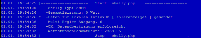

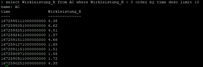

Danke für deine Unterstützung.
Offensichtlich wurde für Wirkleistung_S tatsächlich nichts geschrieben (außer "0") - für Wirkleistung_R dagegen wohl.

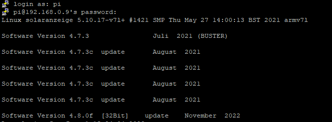

Ansonsten siehst Du mich gerade ratlos. Ist die Solaranzeige auf dem neuesten Stand (Update)?

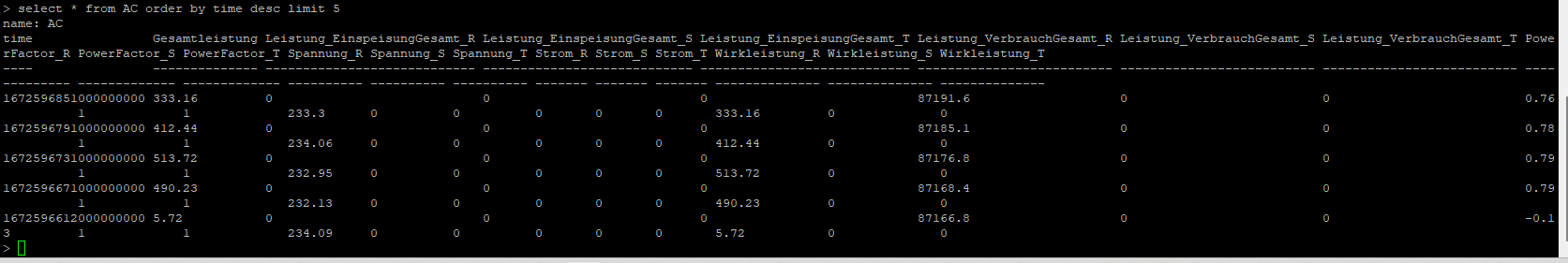

Komisch - ist schon seltsam. Die T-Werte sind auch alle "0" - siehe unten.
Mit der shelly_math.php habe ich noch nie gearbeitet bzw. weiß auch nicht, wo ich da nachschauen soll.
Ich habe den Shelly-Status mal als JSON-File abgespeichert.

OK, es gibt also keinerlei _S oder _T Werte.
Was in der JSON auffällt, es gibt dort auch keine dritten "emeters" Werte. Im Skript werden aber ungetestet 3 Werte versorgt, die in Deinem Fall gar nicht vorhanden sind. Ich muss das mal debuggen, was mit Deiner JSON dann eigentlich passiert, normalerweise sind einige Werte nicht versorgt und es dürfte eigentlich gar nicht in der datenbank gespeichert werden können.

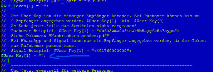

Ahh: Es gibt offensichtlich eine Warnung/Fehler zu solaranzeige4 in Zeile 640 - siehe unten. Aber warum irgendetwas mit Messenger Empf. Adresse - habe ich nie benutzt etc.
Die LOG-Werte zu "solaranzeige4" sehen so aus.
