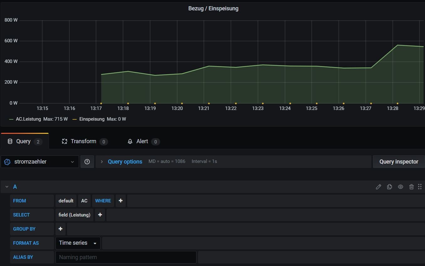

ich habe 2 gleiche Geräte und habe nach Anleitung insgesamt 6 user.config.php Dateien angelegt.
Laut Solaranlage.log wird auch alle 20 sec. die Daten ausgelesen.
08.01. 14:28:01 -Verarbeitung von: '1.user.config.php' Regler: 23

Des Weiteren habe ich für mein Gerät die "sonoff_mqtt_math.php" Datei mit Inhalt/Zeile
"$aktuelleDaten["zentralerTimestamp"] = $zentralerTimestamp + $GeraeteNummer;"
angelegt.
Trotzdem werden die Daten nur einmal die Minute im Dashboard angezeigt.
angelegt.

Re: Verständnis - Öfter als 1 mal pro Minute die Geräte auslesen
Am besten einmal in die Datenbank schauen:
Gebe einmal bitte auf der Konsole folgendes ein:
influx
use stromzaehler
precision rfc3339
select * from AC order by time desc limit 5
quit
An der Ausgabe solltest du schon sehen, wie oft die Daten gespeichert werden.
Hast du in Grafana denn das "Refresh" auf 10 Sekunden gestellt und so auch gespeichert?

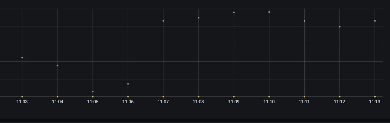

Ergebnis: Also doch nur einmal die Minute.Ulrich hat geschrieben: ↑So 8. Jan 2023, 15:55Am besten einmal in die Datenbank schauen:

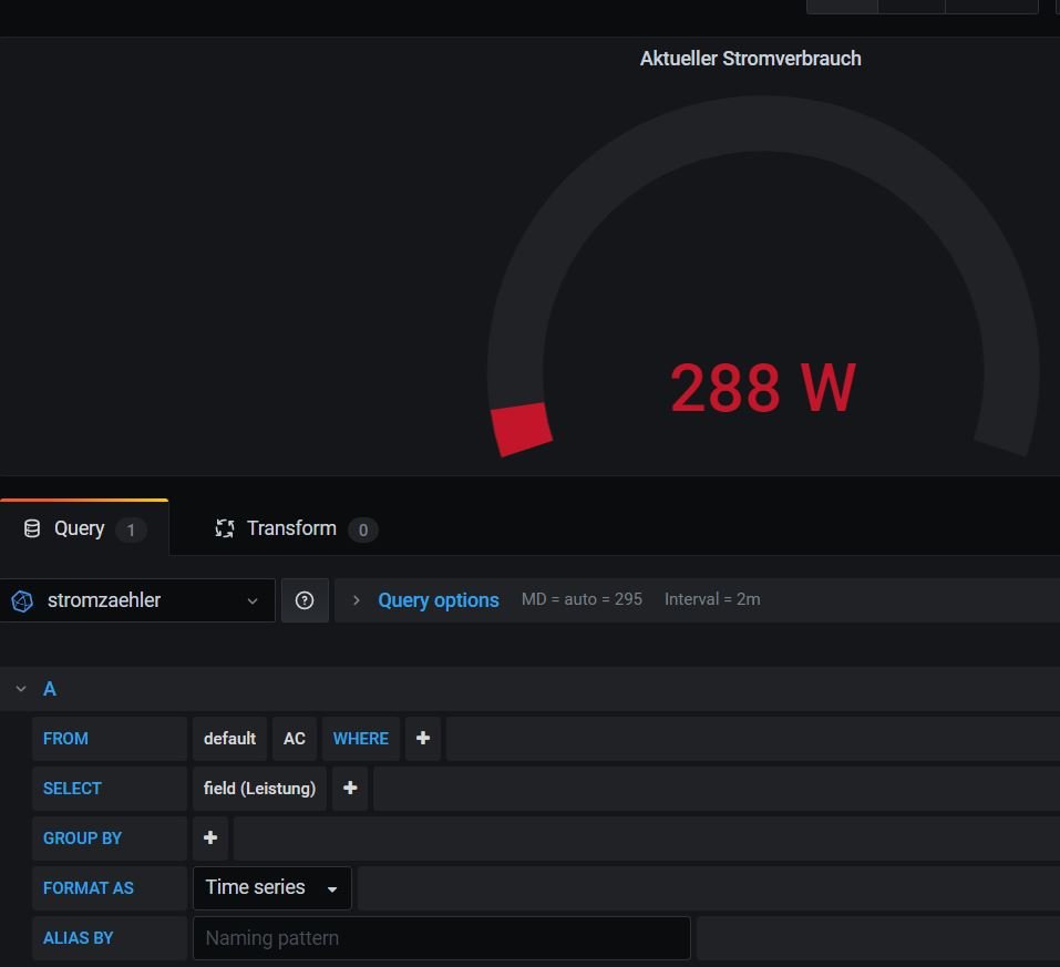

Was mir aufgefallen ist, dass das Panel (Nr. 1) alle 20 sec. den Wert anzeigt/ändert, aber als Liniendiagramm (Nr. 2) nur jede Minute einen Wert anzeigt.
Wenn in der influx-Datenbank nur einmal pro Minute eine Angabe erscheint, wieso zeigt dann das Panel (Nr. 1) alle 20 sec. etwas an, verstehe ich nicht? Oder muss ich im Liniendiagramm etwas einstellen?
Noch jemand eine Lösung?
Gruß Heinz-Jürgen
Gruß Heinz-Jürgen

Habe einen Fehler gefunden.
in der "sonoff_mqtt_math.php" nicht nur "$aktuelleDaten["zentralerTimestamp"] = $zentralerTimestamp + $GeraeteNummer;" reinschreiben, sondern es muss zwischen <?php und ?> stehen.
Jetzt kommen in der Datenbank 3 mal pro Minute Werte an:
Komischer Weise im Abstand von 2 sec.! Vielleicht bekomme ich deshalb nur einen Datenpunkt angezeigt.
Kann man den Zeitabstand festlegen?
Aber im Dashboard wird trotzdem nur einmal in der Minute Werte angezeigt.
Wo liegt der Fehler?
