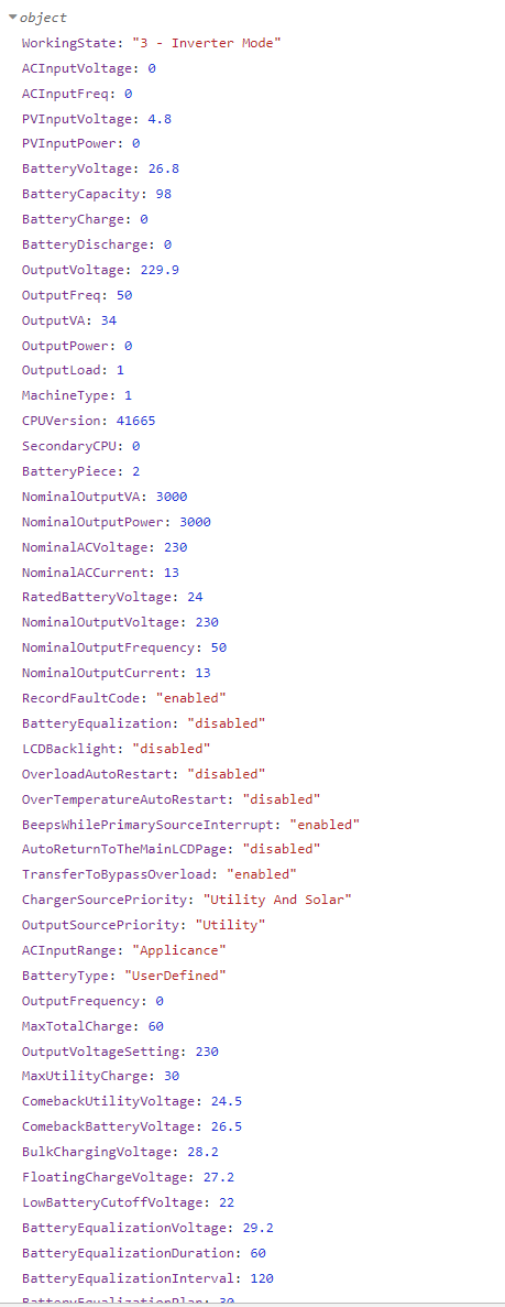

Re: Powmr POW HVM5.5K-48V Hybrid Wechselrichter
ich habe es geschafft! nach langem herumprobieren, hatte ich die richtigen Einstellungen und auch die Nachrichten verstanden. Ich kann jetzt alle Daten (ausser mit wenigen Ausnahmen) auslesen, auf meinem Raspberry Pi in NodeRED verarbeiten und via influxDB in Grafana darstellen.
Hier die Infos:
1. serial interface setting 2400-8N2 (wichtig, zwei Stop-Bits!)
2. der Inverter schickt alle Sekunde zwei Nachrichten (grösse einer Nachricht ist wohl auf 100 Byte beschränkt)
3. es handelt sich um ein ModBus Protokol, erstes Byte ist der Addressat (0x05), zweites Byte the Funktion (0x03), drittes Byte die Länge der Daten gefolgt von zwei CRC Bytes
4. Meistens (mit ein paar Ausnahmen bei den Flags) werden immer zwei Bytes für eine Nachricht zusammengefasst. Die Reihenfolge ist ziemlich analog (wieder mit ein paar Ausnahmen) zu der Liste in der iOS App SmartESS.
Für die Verarbeitung habe ich die Daten von beiden Nachrichten (95 und 37 Array je minus 5 wegen Framing) in einen neuen Array zusammengefügt und zwar immer zwei Byte in ein Feld. Sprich mein neuer Array ist nur 61 gross.
Ich habe die Logik (javascript) von meinem NodeRed angehängt. Es ist noch nicht vollständig und durchgetestet, aber viele Angaben stimmen schon und wollte es mit euch teilen.
Übrigens, das ganze läuft nicht, wenn ich nicht den WiFi Pro Datalogger eingesteckt habe (evtl checked das der Inverter) und der WiFi Pro Datalogger hat wohl was dagegen, dass ich bei den zwei Signalkabel mithöre, es werden keine Infos mehr an China geschickt. In meiner App gibts keine Updates mehr im SmartESS.
Bei Fragen zum Set-up oder den Nachrichten stehe ich gerne zur Verfügung.
Herzliche Grüsse, Martin
Hallo, haben Sie das irgendwie erledigt? Ich habe 4 Stück solche invertors powmr 6,2kW, benutze jetzt die Aplication SmartESS, die ist aber nicht so gut, will etwas bessere. Habe mir gekauft Raspberry pi und fast alle Aplikationnen schon prubiert, und gar nichts funktioniert. Hat sich Ihnen etwas gelungen mit diesem Invertor verbinden? Viellen Dank
