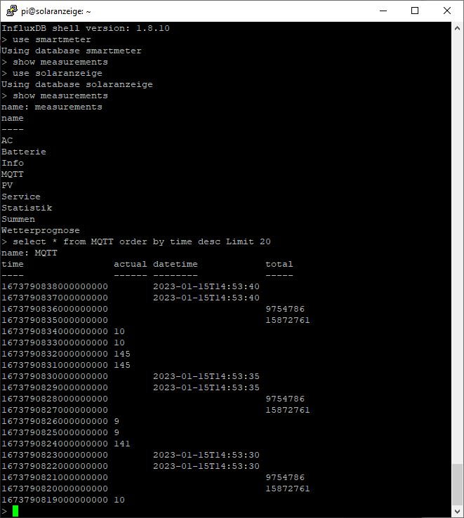

Ich habe es geschafft das die Daten übernommen werden, aber in die DB der 1.user.config? Diese heist bei mir "solaranzeige".
Die DB in der 3.user.config heist "smartmeter". Anbei ein screenshot von meinen Daten, aber für mich sieht es so aus alsob ich die in Grafana nicht verwenden kann da mir hier die Struktur fehlt. Ich bräuchte nämlich actual in und out, total in und out und den Zeitstempel. lg
