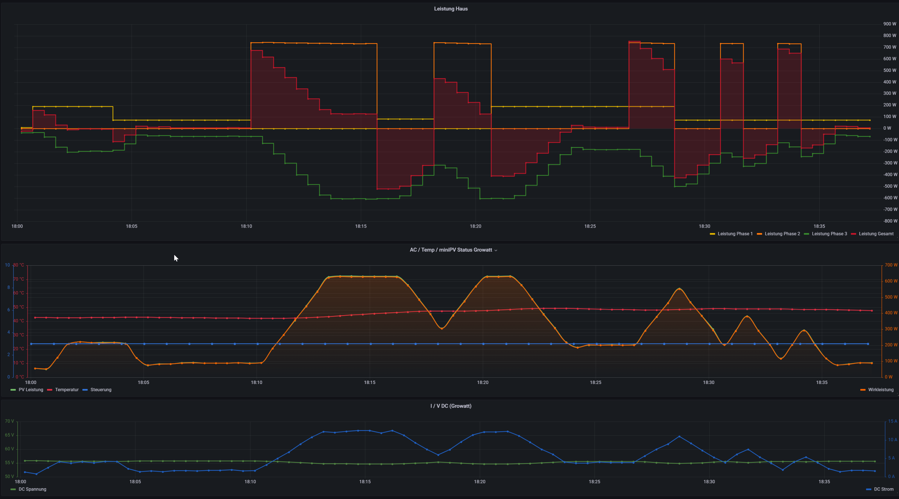

Hier mal ein Bild der Regelkurve - Laboraufbau und super konstante Lasten, um das Regelprofil immer wieder reproduzierbar unter verschiedenen Entwicklungsstufen beurteilen zu können - an L1 (gelb), L2 (orange) hängen geschaltene Verbraucher und auf L3 (grün), regelt allein der Growatt gegen die Summenenergie -> (rote Fläche) positiv - Bezug, negativ - Einspeisung.
Bitte die Grafik nicht falsch verstehen, man sieht, wie er permanent dem Streben gegen 0-Einspeisung hinterher klettert.
Im Bereich Änderungen von bis zu 200W hat er sofort ausgeglichen, aber die hier gezeigten Laständerungen sind 700W Sprünge, die wahrscheinlich unter der VDE oder baubedingt vom Growatt nicht schneller ausgeglichen werden können.
Unter den direkten Sprüngen, Lastwechseln und volle Regelbandbreite erkennt man wie er aktuell arbeitet und wo die Grenzen liegen, ein im Minutentakt schaltender "Grossverbraucher" (wie orangene "Blöcke" am Ende der Grafik) ist für den Growatt kaum möglich...
In Summe aber, dennoch ein tolles Ergebnis, womit wir so nicht gerechnet hätten, dass wir das so on Point bekommen.

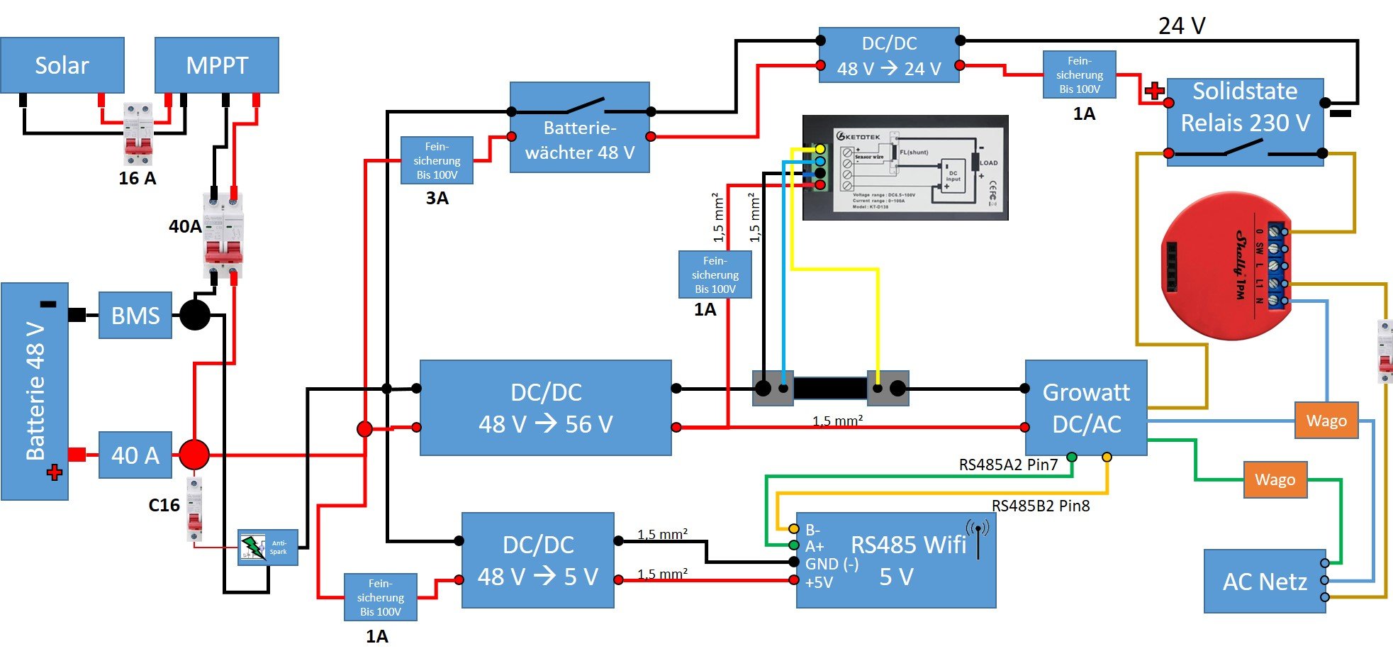

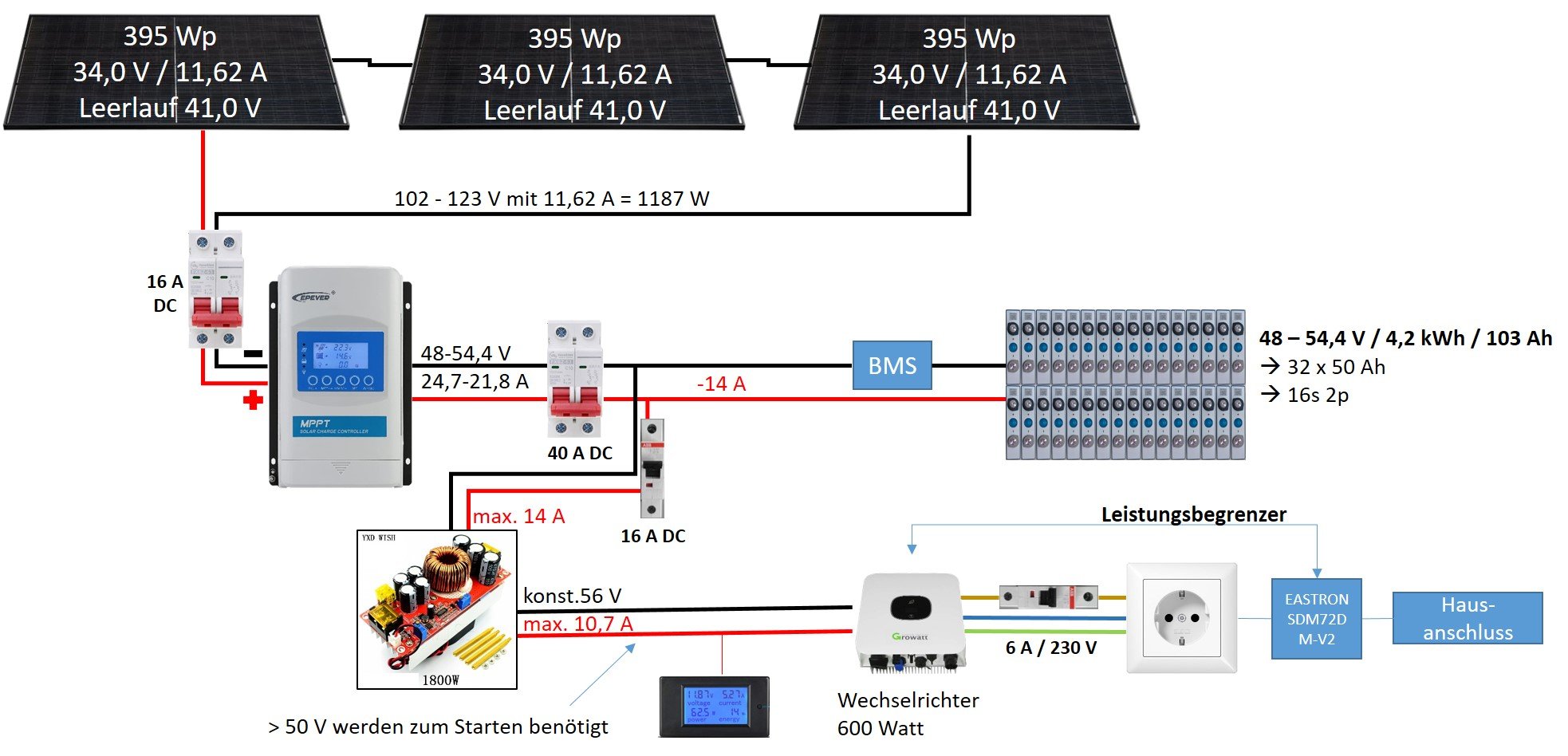

Hallo Martin und Helmut,
ich habe gerade alle Beiträge zu eurem Projekt gelesen und bin extrem begeistert. Ich möchte meine aktuelle Mini-PV-Anlage mit der Solaranzeige genauso umsetzen, wie ihr es beschreibt.
Aktuell betreibe ich den Growatt MIC TL-X600 mit 1,2 kWp und speise Überschüsse ein.
Daneben steht die DIY-LiFePo-Batterie mit 48 V (ANT BMS) und wartet nur darauf angeschlossen zu werden.
Als Laderegler habe ich den EPever 4415N und als Stromzähler den Eastron SDM72DM-V2.
Die Verbindung zwischen Growatt und Zähler plane ich mittels RS485 Funkmodulen aufgrund der Entfernung zwischen Growatt und Zähler.
Ich habe mir aufgrund der Angaben im Datenblatt vom Growatt von mind. 50 V eine Schaltung mit DC/DC-Stepup-Converter als Spannungsheber und Strombegrenzer, Batteriewächter und Relais und Shelly zur Fernabschaltung auf der AC-Seite gebaut (siehe Anhänge) und will diese demnächst in Betrieb nehmen.
Jetzt lese ich, dass ihr den Growatt auch ohne Step-Up an einer LiFePo stabil betreibt. GENIAL!!! Ich hatte mich das nicht getraut, da ich davon ausging der GROWATT zieht aus der Batterie ohne externe Strombegrenzung soviel Strom, dass er sich zerschießt.
Meine Frage: Zieht der Growatt ohne eine externe Strombegrenzung wirklich nur die max. 13 A?
Ich bin sehr an dem Fortschritt des Projektes interessiert. Ich werde mich diese Woche näher mit der Solaranzeige befassen und versuche meine Geräte alle zu implementieren (Raspi steht bereit).
Wenn ich damit erfolgreich war, würde ich mich gerne mit in euer Projekt einbringen und versuchen an meine Hardware anzupassen.
Ich freue mich auf Eure Rückmeldung.
Gruß Alex

Hallo Alex,
grundlegend sieht das deinem Setup schon mal prima aus!
Ich muss natürlich auch hier mal die Beiträge ProAktiv füttern und mir fehlt noch was um auf die Schnelle mal Zeichnungen zu machen.
Wie hast du deine erstellt und könntest du mir diese per PN zukommen lassen oder das wir uns darüber austauschen?
Beim PV und 3 Modulen habe ich auch als kleinste Lösung in Pilot im Einsatz. Vermutlich passen was zwischen 4-6 PV Module für die meisten. Darüber wird eigentlich die Einspeiseleistung des MIC zu gering.
Und genau hier ist der Knackpunkt, die MIC laufen bis 13A, was in der Regel die Leistungslomitierung ist...
Ein 16S LiFePo liegt fast mit dem konpletten SOC im Betriebsbereich des MIC... bis ca 680W sind als 230V AC Einspeisung möglich, um das zu steigern müsste man tatsächlich die Eingangsspannung erhöhen, was aber in from von DC/DC Wandlern wieder ordentlich verluste vedeutet. Wenn man bsp auf einen MIC 750er geht und dann statt der 16s LiFePo auf 18s Zellensetup geht hat man die 750W bei dem 13A Limit des Growatt so gut wie ausgereizt...
Man hat dann keine DC/DC Wandlerverluste und kann mit den Victron Solar Ladern die 18S Zellen problemlos laden. Ausserdem brauchst du keine Shelly zum schalten, dass passiert dann alles inkl. Schutzfunktionem über die Solaranzeige. Worst-Case Rettung ist dann das BMS, wenn was unvorhergesehnes passiert und beim 16S würde auch noch der Growatt bei 48V eh abschalten, wenn weshalb auch immer, alle Stricke reißen.
Wen dein Solarcharger in Solaranzeige suportet ist, sollte es kein Problem sein, wenn nicht brauchst du jemand der ihn implementiert.
BMS haben wir Daly und neu das JK BMS (würde ich aktuell ws bevorzugen) in Solaranzeige integriert.
Der Sdm72 mit rs485 ist auch implementiert, muss nur noch in Solaranzeige per Update verfügbar gemacht werden, was wir in nächster Zeit angehen möchten.
Die Steuersoftware wird in diesem Zug wohl auch in einer 1.Release ausgerollt, dies muss noch mit Ulrich geklärt werden.
Sonnige Grüsse von der Bergstrasse.
Martin

Hi Martin,
Die "Zeichnung" habe ich einfach in Powerpoint erstellt und schicke ich dir gleich per PN zu. Wenn ich dir sonst noch behilflich sein kann, dann gerne per PN.

Zur Anzahl der Module: Bei einem 600 W Einspeiser machen mehr als 3 Module aus wirtschaflticher Sicht keinen Sinn und mehr Module passen auch nicht an meinen Balkon :lol:
Ich bin grad immer noch begeistert, dass ich meine ganze Bastelei mit dem DC-DC-Wandler weglassen kann. Das macht das alles soviel einfacher. 8-) 8-) 8-)
Die Schaltung planen und bauen zwar auch viel Arbeit und ein paar Euros, aber dabei habe ich wenigstens noch was gelernt.
Zwecks BMS, werde ich mal überlegen, ob ich dann auch auf das Daly oder das JK BMS wechsle.
