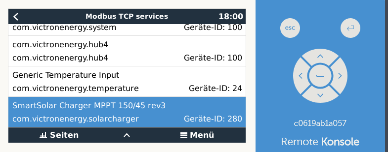

Hallo Ullrich,
was macht man mit Geräte- ID die über 256 liegt (280)?
Habe den Rest getestet und angepasst...Läuft soweit alles.
Was ein bisschen stört sind die vielen Meldungen im php.log, die es sonst nicht gibt.
- Beiträge: 6598
Re: Konfigurationshinweise für CCGX, Cerbo GX und Venus OS GX
Laut Victron gibt es keine Geräte-ID über 254. Nicht zu verwechseln mit der DeviceInstance
Bitte mache noch einmal ein Update jetzt. Ich habe bis jetzt noch weitere Änderungen durchgeführt. In der php.log dürfte kein Eintrag gespeichert werden.

ElektroFuchs
- Beiträge: 68
- Danksagung erhalten: 6 Mal
Hallo Ullrich,
an meinem Cerbo GX hängen 3Stück Laderegler. Gruß
- Beiträge: 6598
Dann gibt es anscheinend doch größere Geräte-ID's als 254. Das macht aber nichts, auch die können ausgelesen werden. Ich muss sie nur erst dann noch einrichten.
Wer Geräte-ID's hat, die nicht oben in der Auflistung sind, einfach per eMail melden.
