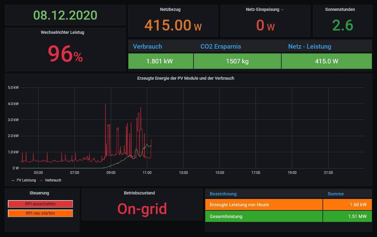

Huawei SmartLogger xxxx
Huawei SmartLogger 3000 und Andere
Das Gerät wird über das LAN mit IP Adresse und Port 502 angeschlossen. Der Messzähler muss die ID 01 haben.
Regler = 49
